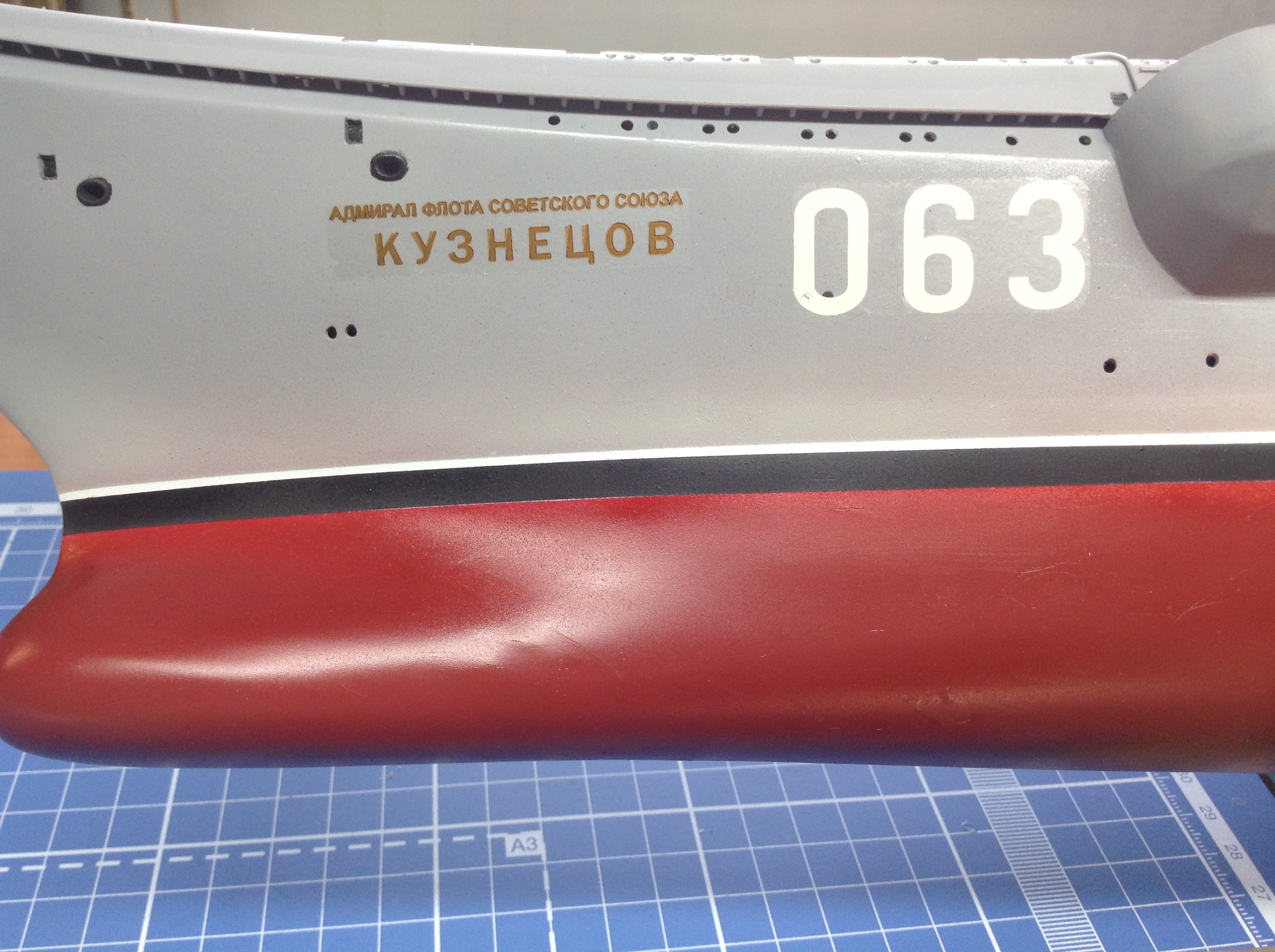

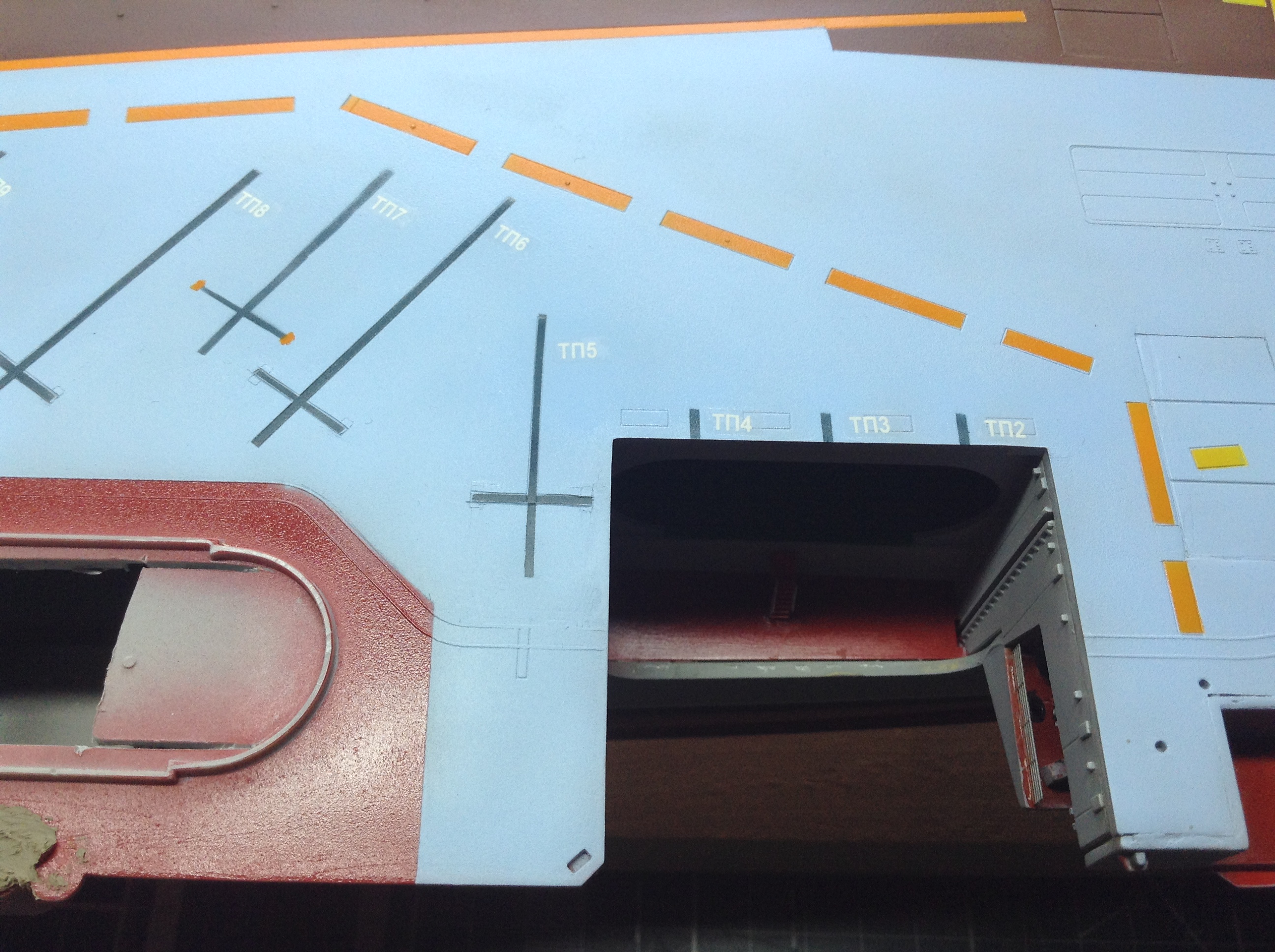

Продолжил работать с декалями. В данный момент мой "Кузнецов" стал - "Адмирал флота Советского Союза КУЗНЕЦОВ"-
 - Правый и Левый борт соответственно.
 Декаль на кормовой срез-
 Так -как декали ,что шли в коробке, мною были утеряны( не помню- где ,как ,и при каких обстоятельствах) то эти декали мне ПОДАРИЛ "AlexRoki"Чем меня безмерно ВЫРУЧИЛ!  Лёша, ещё раз на страницах своей "сказки" хочу ВЫРАЗИТЬ тебе ГЛУБОКУЮ ПРИЗНАТЕЛЬНОСТЬ !!   За твой ДРУЖЕСКИЙ ПОДАРОК.
 Так-же  нанес декали на ТП позиции-
 Эти декали  с номерами позиций так-же были ПОДАРЕНЫ мне Алексеем ( AlexRoki). Лёша,еще раз ОГРОМНЫЙ тебе-
 Номера позиций наносил по фото палубы прототипа.
 И получается -что по Правому борту таких позиций  начиная с ТП2 и до ТП22 - двадцать одна позиция! А вот где ТП с цифрой "1" (единичка) мне так и не удалось найти!! Если ТП2 расположена на краю носового лифта( самолето-подъёмника) , то резонен вопрос -а ГДЕ_ЖЕ позиция ТП1?
 И последнее- декалей на ДОПОЛНИТЕЛЬНЫЕ "ТП " что находятся в носовой и кормовой части полётной палубы пока НЕТ! Так что работы по палубе считаю временно законченными. Есть у нас ещё над чем поработать на этой модели!-

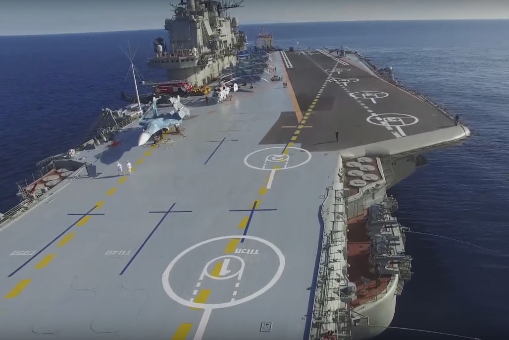

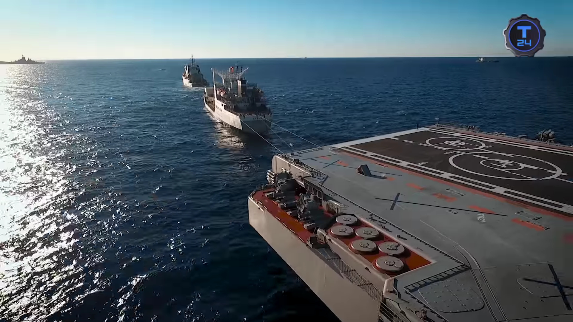

 Вот как это выглядит на прототипе-
 Извини, Лёша, но я только сейчас , когда начал работу с целой палубой "вьехал" в "проблему" этих ТП позиций.
 С Уважением- Саша.

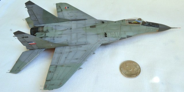

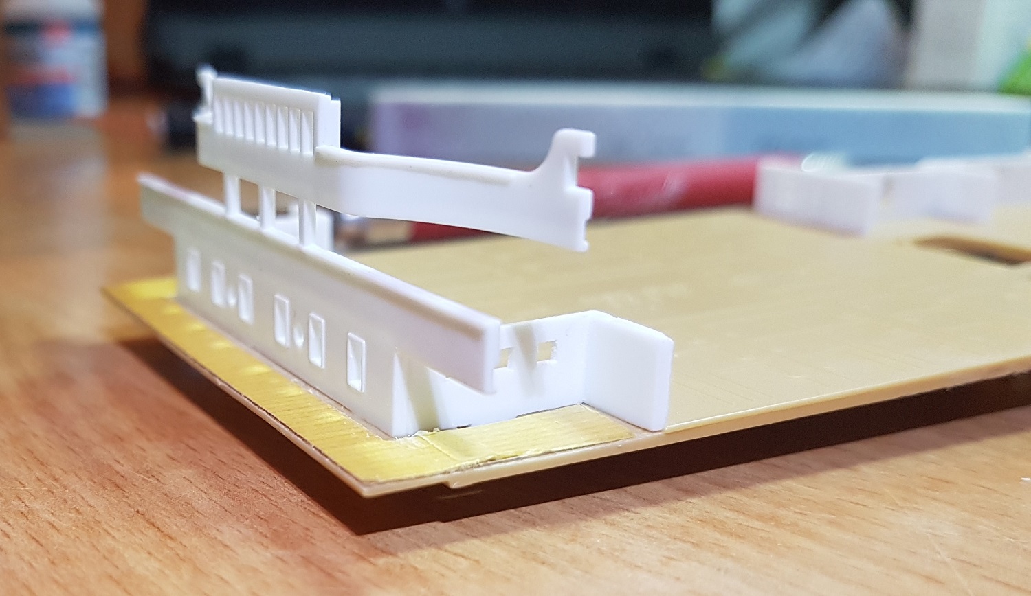

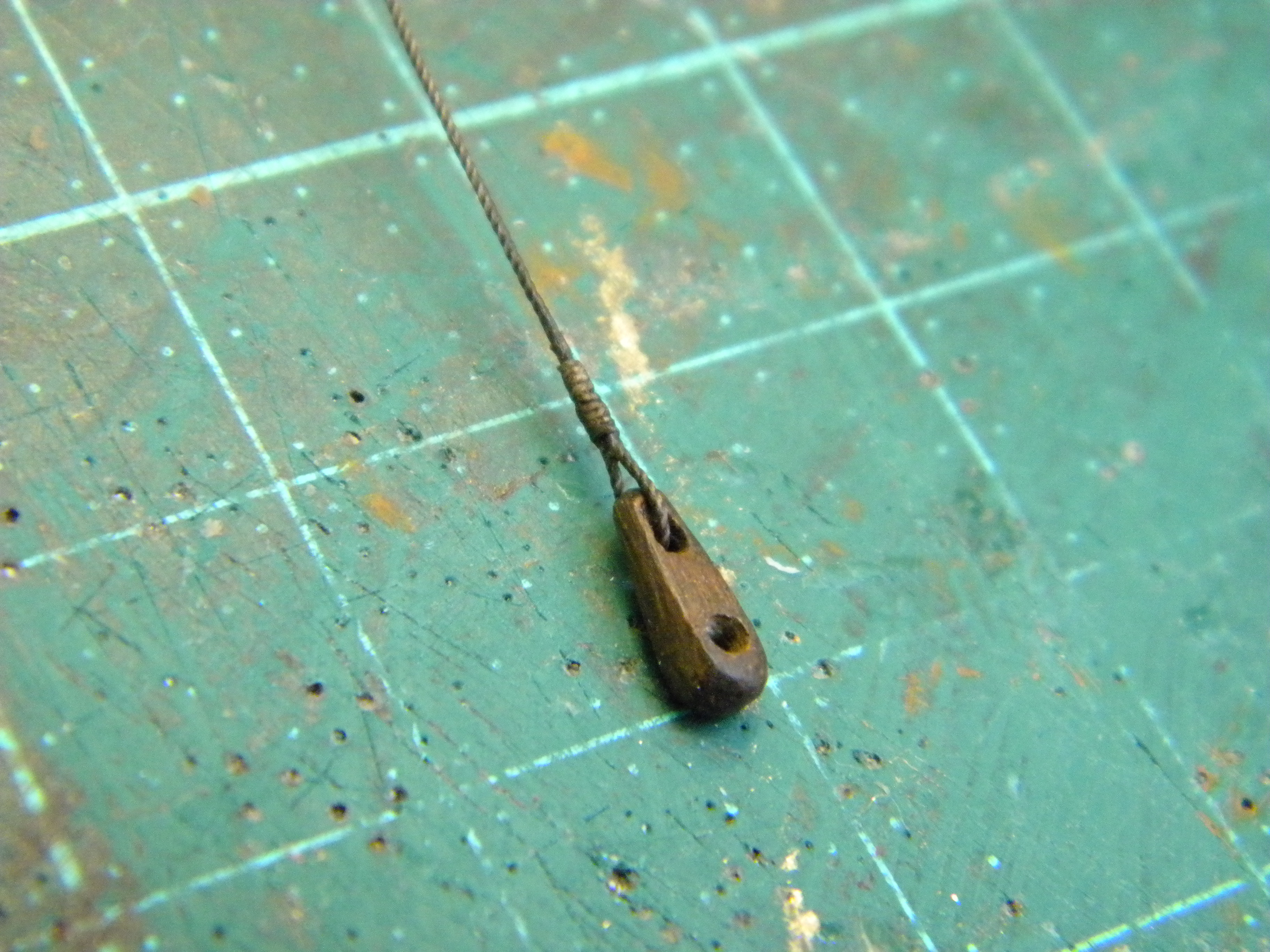

Продолжил работу с ФТД "Микродизайн" Теперь в работе были леера и установка различных РЛС на свои штатные места., так-как работа собственно ведется именно по "острову". И укомплектовать его "по полной" пока он находится на самостоятельном "стапеле-это  именно та задача перед тем как "остров" так-же встанет на корпус модели на свое штатное место.Леера не установлены лишь на верхний кормовой мостик и на крышу ходовой рубки ,потому как именно на эти горизонтальные поверхности и придется придавливать "остров" при его приклеивании на палубу .
 Фото результата работы над подготовкой "острова" к его установке на полетную палубу-
 С Уважением- Александр.
Александр Александр
На сайте с 27.09.2023
3     511
Саша, слов нет! ШЕДЕВРАЛЬНО!
