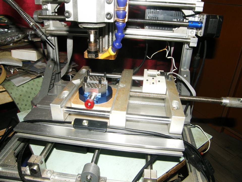

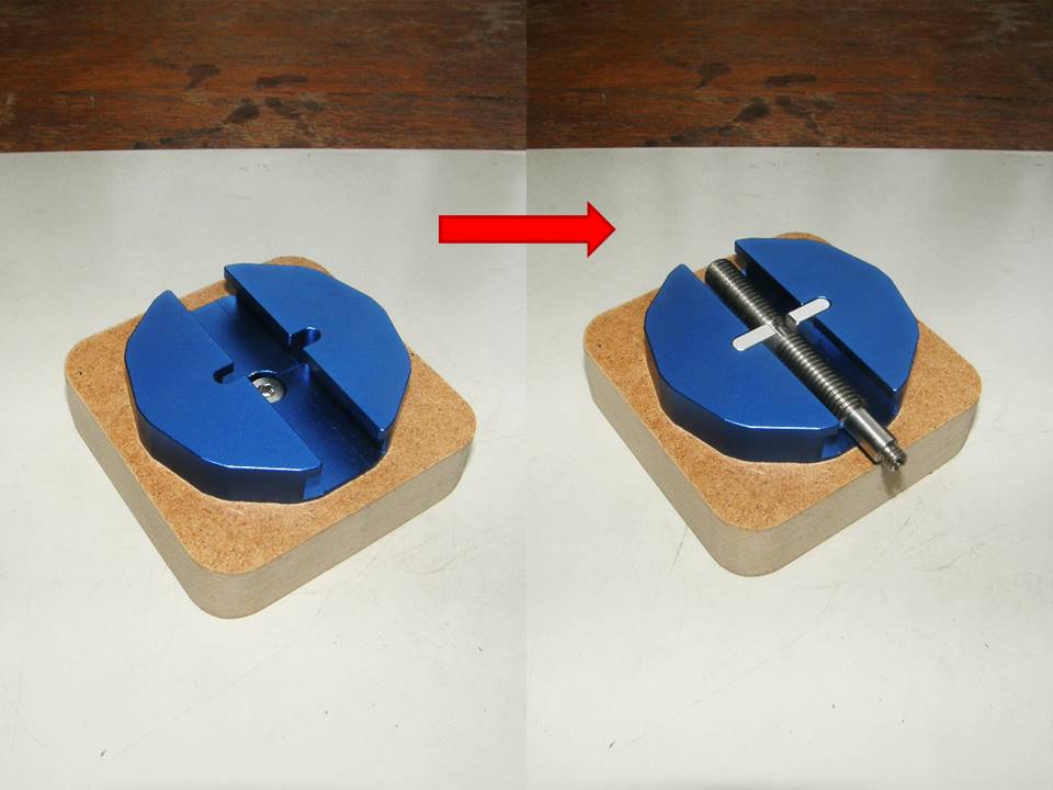

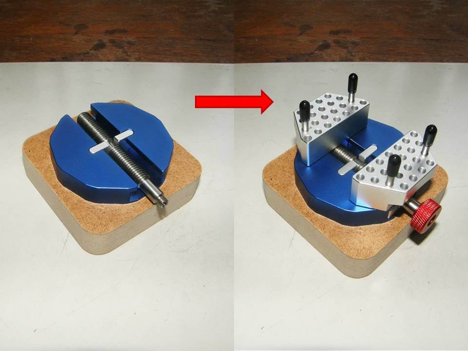

Немного модернизировал шарногель (тиски на шаровой опоре).
Как говорил кузнец в фильме "Формула любви": "Ален нови, ностра алис!". Что означает — ежели один человек построил, другой завсегда разобрать может. Разобрал шарногель.
Для держателя тисков понадобился материал мягче алюминия, чтобы не испортить анодированное покрытие алюминия, из которого сделаны тиски, но в тоже время достаточно прочный, однородный и легко обрабатываемый. Выбор пал на МДФ  (древесноволокнистую плиту средней плотности). Из плиты МДФ  толщиной 19 мм отфрезеровал держатель, снизу которого в шестигранное углубление установил гайку М5.
Потихоньку установил тиски в держателе и собрал их.
Порядок сборки.
Теперь держатель с тисками можно устанавливать в станок с ЧПУ и вращать его относительно оси X станка. В тисках появилась возможность закреплять корпуса и другие всякие детали моделей для обработки.
Ну а шарногель и тиски с держателем теперь выглядят таким образом и легко снова превращаются в тиски на шаровой опоре.
С уважением…

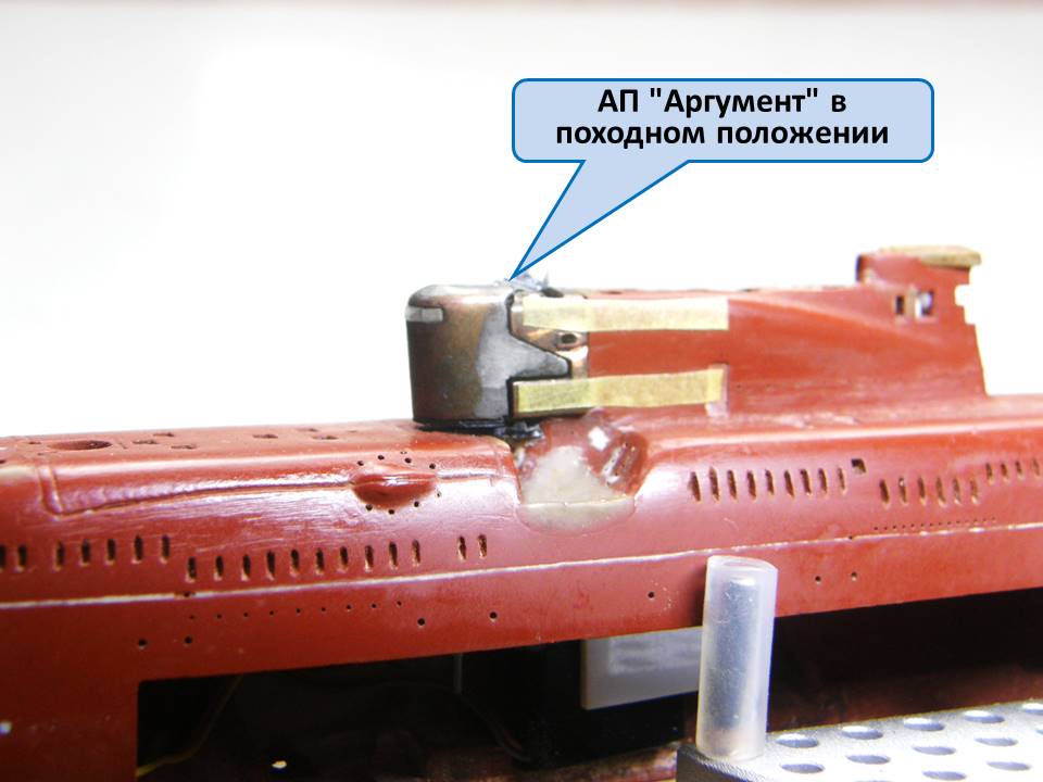

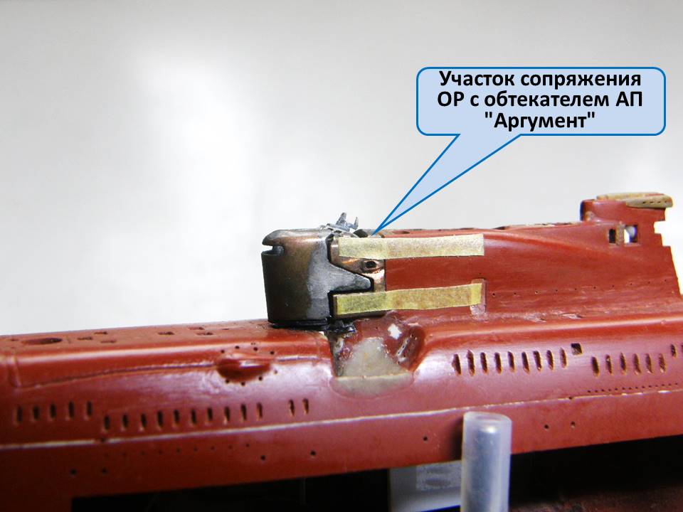

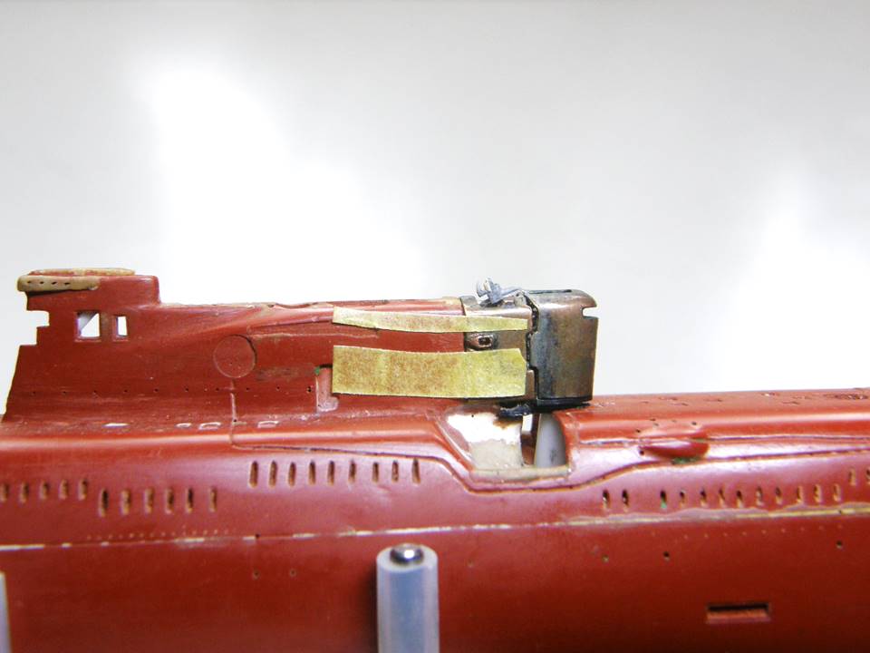

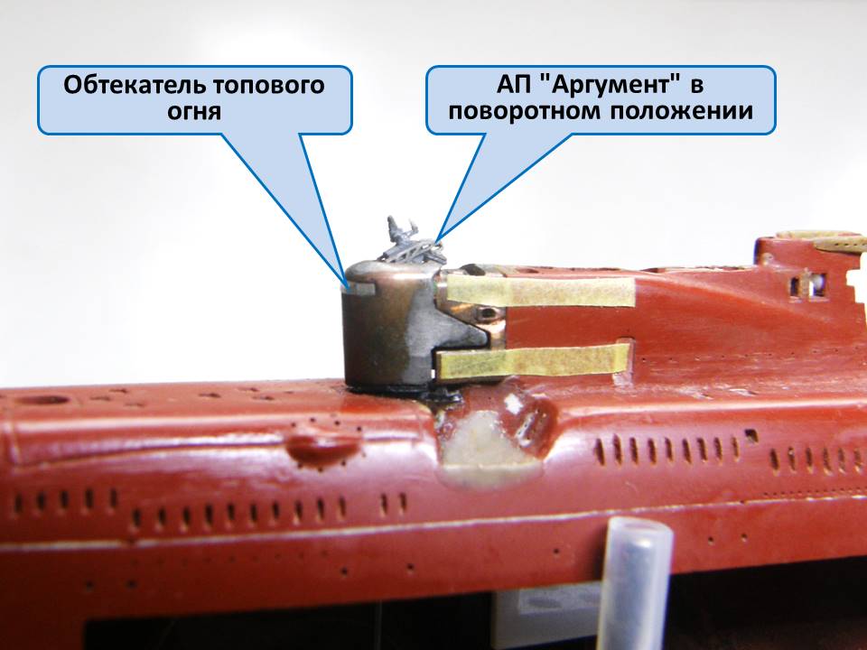

Начал подготовительные мероприятия к креплению участка сопряжения ОР (ограждения рубки) с обтекателем АП "Аргумент". Поскольку принято решение крепить участок сопряжения ОР (ограждения рубки) с обтекателем АП "Аргумент" к ОР комбинированным способом (лаком PLASTIK-71 и эпоксидной шпаклевкой EcoPutty), то для лучшей адгезии предварительно загрунтовал часть поверхности ОР лаком PLASTIK-71. Из-за все еще высокой влажности воздуха (до 75%) время полимеризации лака увеличил до 2-х суток.
Участок сопряжения ОР (ограждения рубки) с обтекателем АП "Аргумент" подогнал и зафиксировал скотчем от Тамии. Проверил свободное вращение обтекателя.
Также проверил свободно ли АП "Аргумент" переходит из походного в поворотное положение.
И, конечно же, проверил, повлияет ли установка обтекателя топового огня на свободный переход АП "Аргумент" из поворотного в походное положение.

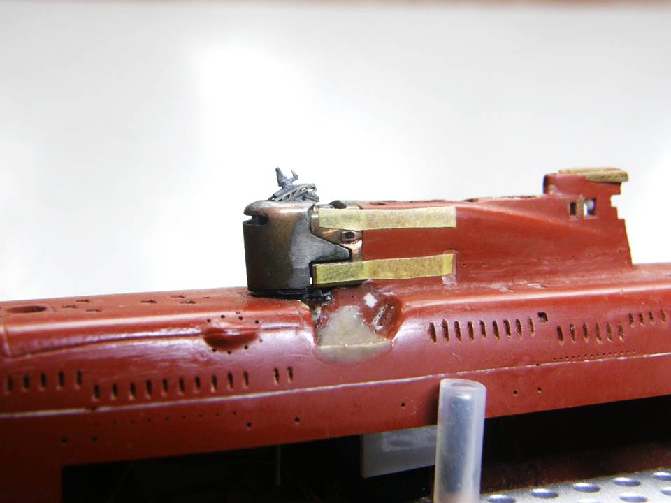

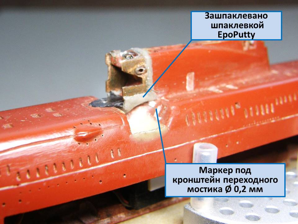

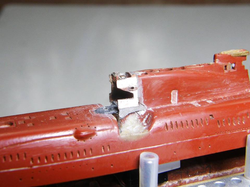

Теперь можно начать крепить участок сопряжения ОР (ограждения рубки) с обтекателем АП "Аргумент" с ОР. Лаком PLASTIK-71 пролил изнутри соединение участка сопряжения ОР с самим ограждением рубки. Через двое суток, после полимеризации лака, удалил временное крепление из скотча от Тамии, а внутренние пустоты между участком сопряжения и ограждением рубки зашпаклевал эпоксидной шпаклевкой EcoPutty. И в конце установил маркеры из проволоки Ø 0,2 мм серебристого цвета в отверстия под поручни.
Далее зашпаклевал эпоксидной шпаклевкой EcoPutty внешний стык между ограждением рубки и участком сопряжения ОР.

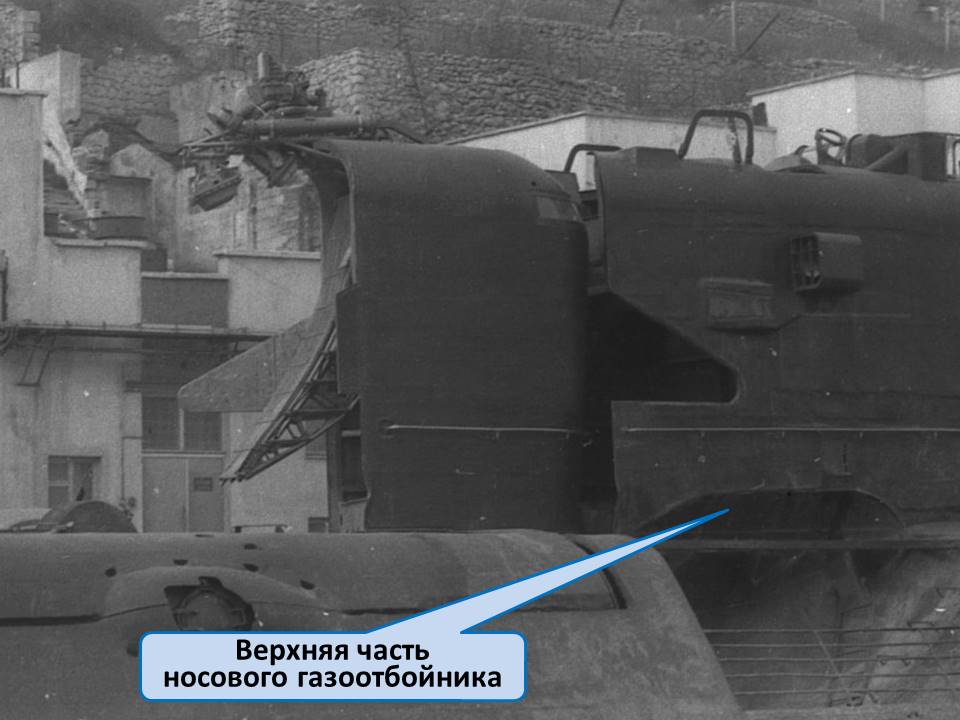

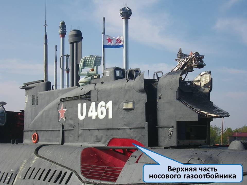

Осталось вывести верхнюю часть носового газоотбойника ракетных контейнеров.
Сделал примерку обтекателя АП "Аргумент" и по результатам примерки бормашинкой выбрал углубление под АП "Аргумент". А также установил маркеры из проволоки Ø 0,2 мм серебристого цвета в отверстия под кронштейны переходных мостиков, изготовленных ранее (ссылка и ссылка).
Все той же эпоксидной шпаклевкой EcoPutty вывел контуры верхней части носового газоотбойника ракетных контейнеров.
А кто из коллег может объяснить, почему в креплении участка сопряжения ОР (ограждения рубки) с обтекателем АП "Аргумент" к ОР был использован комбинированный способ (лак PLASTIK-71 + эпоксидная шпаклевка EcoPutty), а не цианакрилатный клей + шпаклевка?

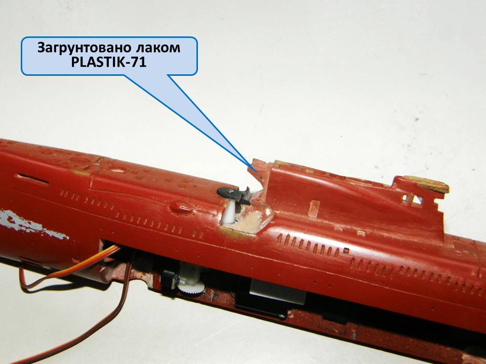

Уважаемый Алексей Александрович, основным свойством применяемых компонентов, повлиявшим на выбор комбинированного способа (лак PLASTIK-71 + эпоксидная шпаклевка EcoPutty) стала их термостойкость. Лак PLASTIK-71 сохраняет свои свойства при температуре до +1500 градусов С и даже позволяет осуществлять пайку сквозь слой лака. Эпоксидная шпаклевка EcoPutty сохраняет свои свойства до температуры +200 градусов С. А вот цианакрилатный клей уже при температуре +80 градусов С начинает терять прочность соединения, при температуре свыше +100 градусов С может стать хрупким. Поскольку обработка (шлифовка) соединения планируется микрошлифовальной машинкой, то средняя температура обрабатываемой заготовки обычно составляет от +50 до +150 градусов С. Теперь становится очевидным, почему выбран комбинированный способ (лак PLASTIK-71 + эпоксидная шпаклевка EcoPutty) в креплении участка сопряжения ОР (ограждения рубки) с обтекателем АП "Аргумент" из гальванической меди к ОР из северодвинской смолы.
С уважением…
32     17155

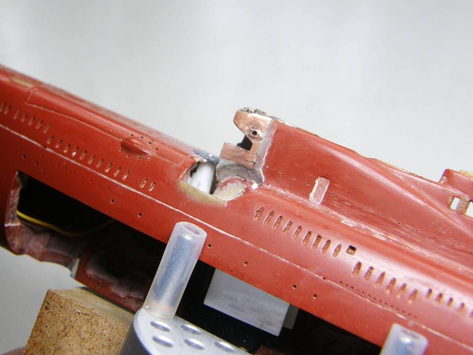

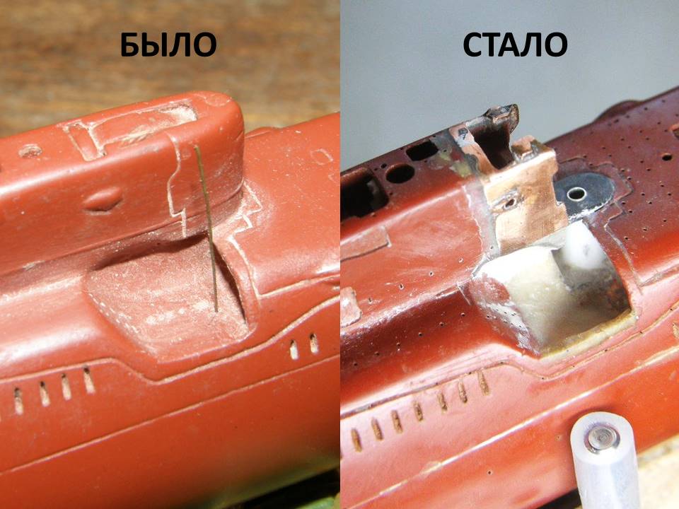

После крепления участка сопряжения ОР (ограждения рубки) из гальванической меди с обтекателем АП "Аргумент" к ОР удалил излишки эпоксидной шпаклевки EcoPutty шлифовальной машинкой с использованием наждачной шкурки зернистостью 400 и 600. Затем заполировал внешний стык между ограждением рубки и участком сопряжения ОР той же шлифовальной машинкой с использованием наждачной шкурки зернистостью 1000.
Левый борт.
Правый борт.
Крыша ОР.
Далее продолжил работу с верхней частью носового газоотбойника ракетных контейнеров.
Бормашинкой с помощью шаровых шарошек Ø 2,0 и 3,0 мм убрал излишки эпоксидной шпаклевки EcoPutty, а с помощью резиновых полировальных шарошек (резина с абразивными материалами) отполировал верхнюю часть носового газоотбойника.
Левый борт.
Правый борт.
И сравнение варианта предложенного производителем с проделанной работой.
Остальные огрехи шлифовки планируется убрать после окончательной грунтовки.
С уважением…
