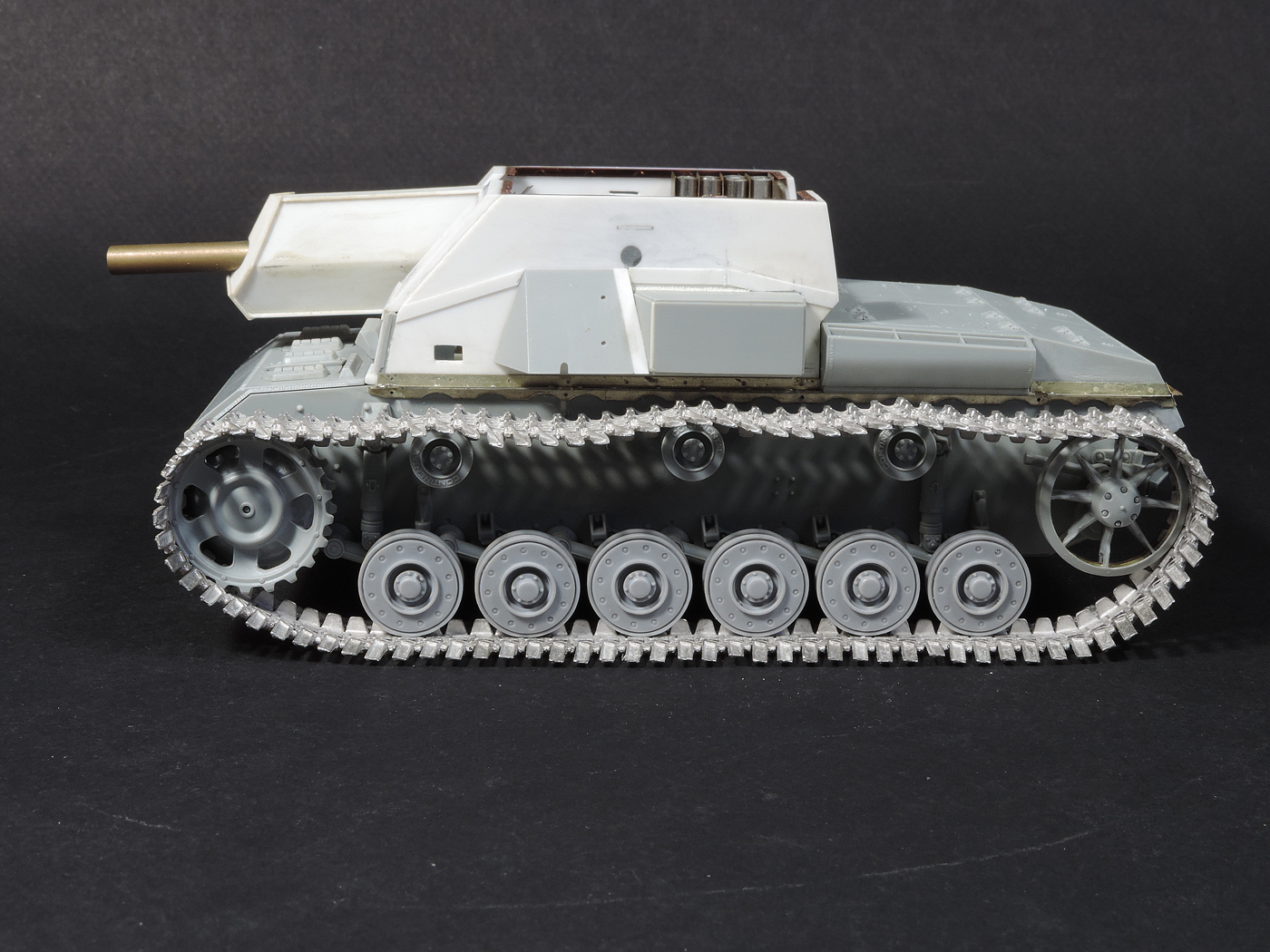

Саня, Толик, Юрич, спасибо за позитив! Траки разные, в каждую ленту штук по 14-15 вживил ранних с полым гребнем, плюс поломанные винтеры. С ведром, да и с остальным багажом ещё буду работать.

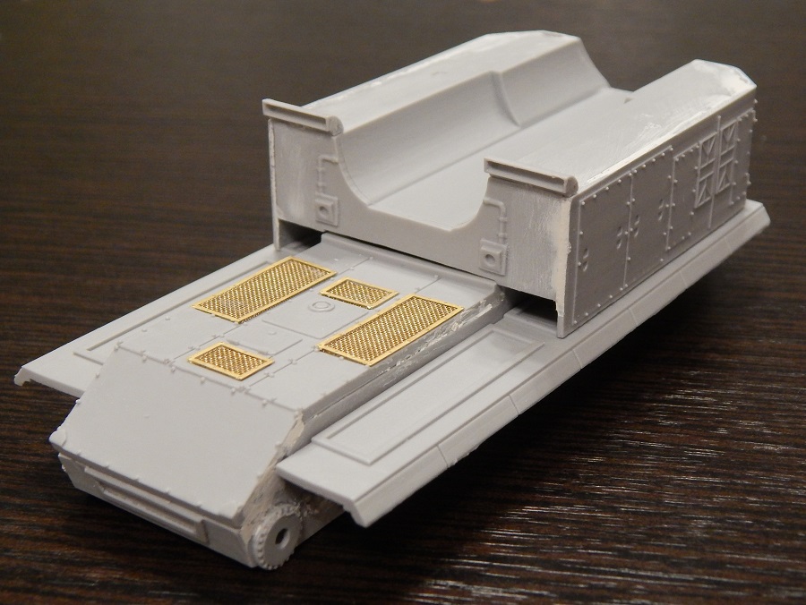

Всем привет!
Итак, начало положено, собрал ходовку, ленивцы с ведущими попили крови. Приличные смещения, в трудно доступных, но зато в очень хорошо видимых местах.
Подсобрал внутрянку, ну и не выдержал, поставил на родную станину станок орудия(из убогой смоляной конверсии от Кондора) и на него орудие из остатков от Миниарт.
В принципе, практически всё сходится довольно прилично, даже высота почти подошла.
На максимальном вертикальном возвышении всё проходит, ничего не цепляет. А это при том что смоляная рубка(из той же убогой конверсии) имеет немалую толщину.
За бардак на столе извиняйте, так сказать фото с пылу, с жару)))

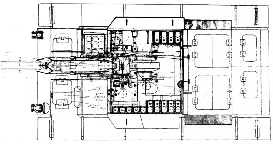

Ну и традиционно в моих стройках СГ всплывают интересные моменты.
Судя из чертежа наши конструкторы гаубицу М-30 впихнули в рубку вместе с её щитом(малость обрезанным). И если мехводу он не помешает, то вот правая сторона "встала на дыбы".
А именно момент с люком на лбу рубки. Дело в том, что как раз по середине люка будет проходить крепление щита.
Если верить чертежу, то щит там определённо есть, угадывается
 его крепёж.
Но не будут же его ставить с одной стороны?
Мысли у меня были такие: либо не верить чертежам (ибо между собой они разнятся) и делать щиты "от балды", либо вовсе не ставить этот щит, а проём под орудие сделать максимально уже.
И пока я об этом раздумывал появилось зерно сомнения по поводу люка на лбу, а был ли он вообще? На фото видно что-то, но сказать определённо что это петля люка я не берусь. Да и резонно ли в принципе ставить рояльные петли в места где их запросто срежет/собьёт снарядом либо осколком?
Короче, есть у меня такое предположение, то что мы принимаем за петлю люка есть ни что иное как ещё одна смотровая щель, на этом же уровне она видна на правой стенке рубки.
В защиту этого предположения можно отнести тот факт, то на чертежах этот люк не отображен, по крайней мере чтоб это было прям явно видно.
Кирилл Халевин Кирилл Халевин
На сайте с 23.09.2019
13     896
"есть у меня такое предположение, то что мы принимаем за петлю люка есть ни что иное как ещё одна смотровая щель, на этом же уровне она видна на правой стенке рубки".
Я полагаю, это смотровая щель.
Ваня Булочник Ваня Булочник
На сайте с 25.10.2013
28     1101
@Кирилл Халевин написал:
Кирилл, нас уже как минимум трое)))

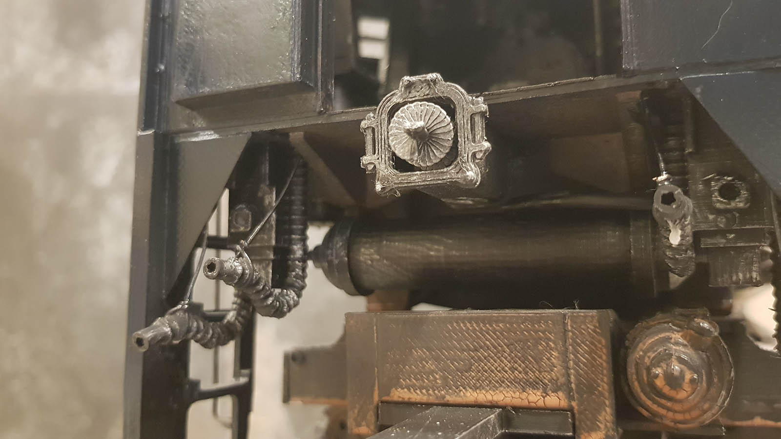

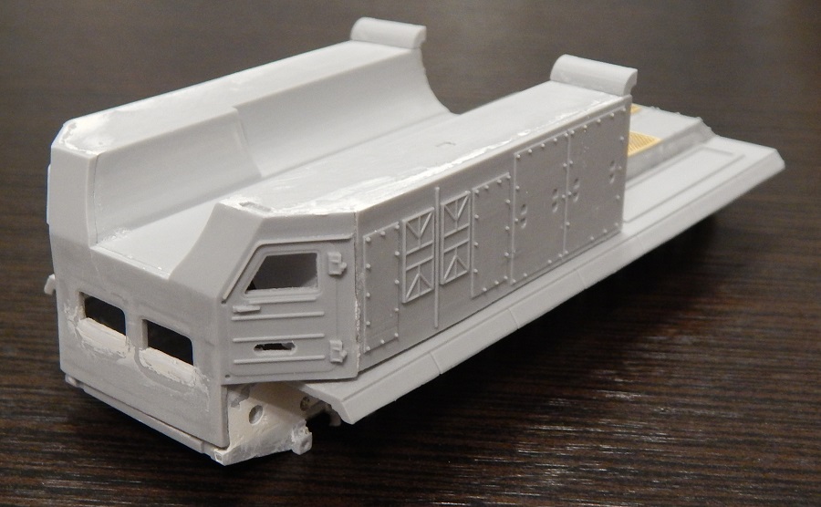

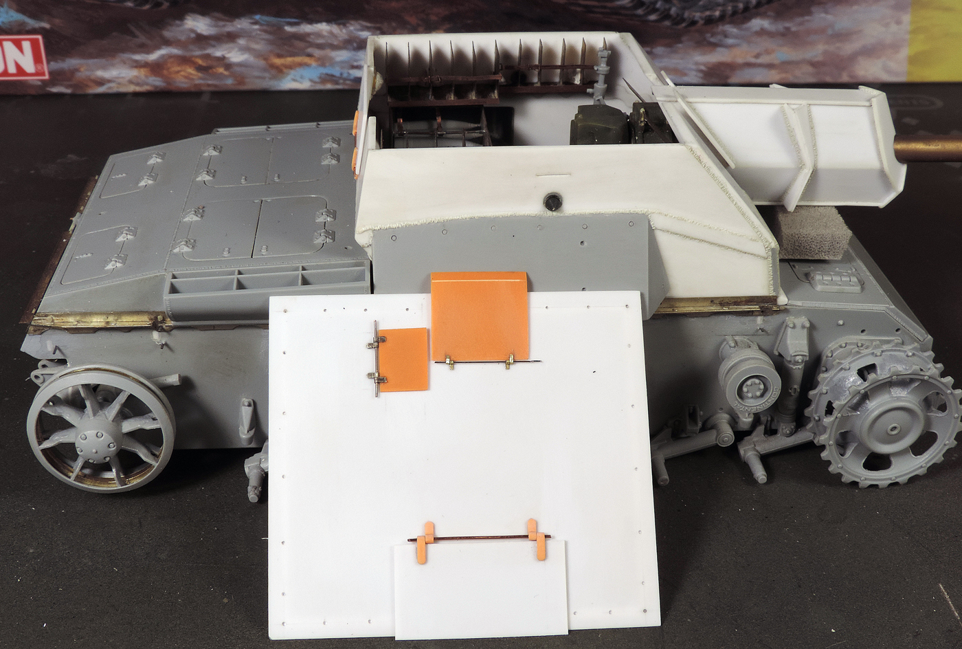

Всем привет!
Продолжаю строить. Пришел к выводу, что ставить орудие от СУ-122 будет неправильно, так как М-30 для СУшки переделывалось, так сказать подгоняли под рубку. А в СГ ставили полевую гаубицу, практически без переделок.
По хорошему(и по советам коллег)лучше поставить орудие от Трубача, от Звезды оно убогое, но имеем что имеем. Стройка быстрой не обещает быть, может и обзаведусь Трумпетером.
Пару раз переделал рубку, немного уходила от размера в ширине, то в плюс примерно на 0,3-0,4 мм, то так же, только в минус.
На данный момент вывел в "ноль", в принципе сошлись размеры и по ванне и по реальным данным.
Соорудил бронировку откатных механизмов. Тоже не всё срослось с первого раза, ширина по "скулам" ушла почти на миллиметр в плюс, придётся переделывать.
Пока есть задумка и бронировку сделать съёмной, а там видно будет.
Латунный ствол сильно перевешивает, надо будет этому моменту уделить внимание, фиксировать не "кайф", хочется чтоб было "рабочее" орудие.
Из листовой латуни соорудил модернизированный щиток, попутно переделав все его крепления. В принципе, довольно похоже на оригинал. Крепления ещё не все закончил, он пока временно установлен.
Сделал первые уголки дополнительной жесткости между дном и бортами. Всё пока на блютаке.
Ну и самый интересный для меня момент, люк на лбу рубки всё же поместить можно, теперь дилемма ставить или нет? С одной стороны, с ним машина интереснее будет смотреться, а с другой, всё же остаётся сомнение о его наличии на реальном образце...

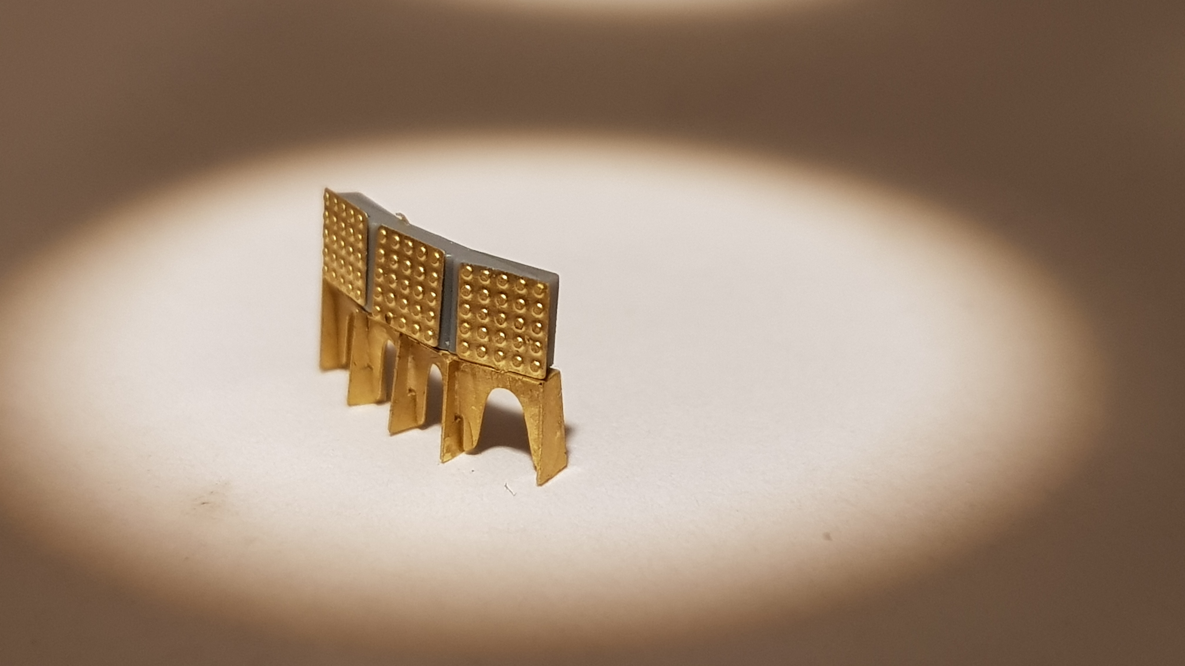

Спаял обе полки. Первый раз сталкиваюсь с таким травлом: перфорация выполнена сквозной, то есть полки просвечиваются. От сюда и такая не аккуратная пайка, при припаивании антискользящего листа к раме олово проходит на лицевую поверхность. Как это будет смотрется после окраски не знаю, но немного настораживает.

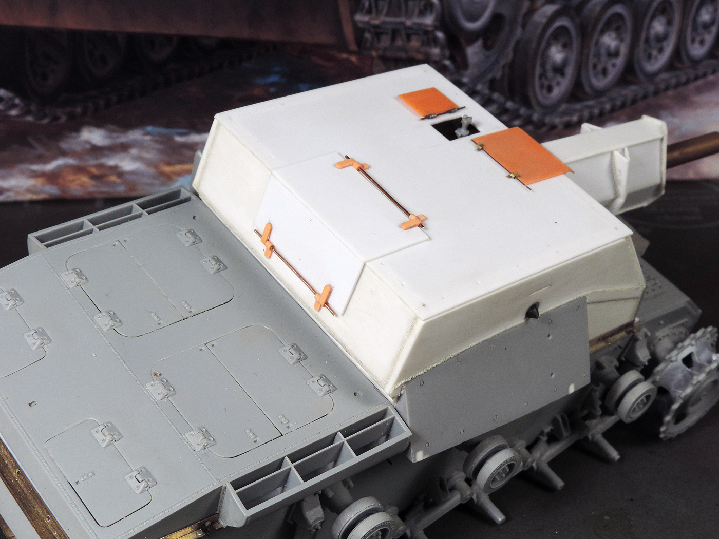

Продолжаю по малу, в основном занимался сварными швами как с наружной так и с внутренней стороны рубки. Мелкие швы мне не нравятся, переделывал не один раз, но так и не смог разительно улучшить результат. Когда-то давно пытался варить в реале, результат такой же был, видать не дано)))
Сделал крышу, пластик 0,5 мм. Решил таки задачу с радиостанцией, собрал подобие блоков от неё и спаял под них маленький стеллаж. Ставить буду на лобовой лист, аккурат под антенным вводом.
Немного поработал с орудием, поставил панораму. На крыше под неё буду делать не сдвижную заслонку, как делал это раньше, а люк откидывающийся в лево. Под него сделал из латуни маленькие петли. В какой-то из статей о СГ читал о такой замене после заклинивания заслонки.
Так же в рубке поставил визоры мехводу, кое что от Драши, кое что от меня. Всё таки добавил смотровую щель и бойницу на левую сторону рубки. Смотровые щели изначально сделал через чур большими, сузил в половину. Ещё буду делать смотровую щель с пистолетным портом на кормовом люке рубки. Ещё в рубке поставил два плафона освещения, пока закрыл их патафиксом дабы не поцарапать. Проводку добавлю позже.
Переделал замки на люках на ВЛД, первый вариант из травла был через чур громоздким.

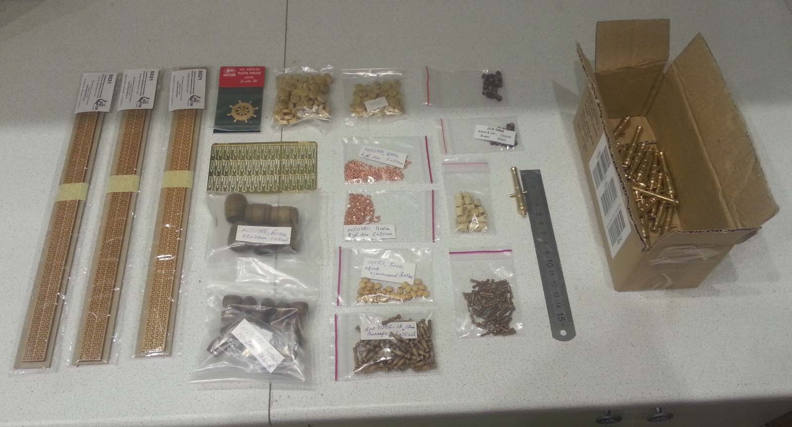

Ну и о приятном. Мой друг и главный соратник по теме СГ Сергей (don_salluste_) сделал мне шикарный подарок к новому году!
Просто куча ништяков для этой и последующих строек: латунные трубочки, разнообразные петли, авторская бронировка панорамы, поддерживающие и опорные катки, ведущие с ленивцами...
И на вершине всего этого добра гордо стоит рубка для СУ-76И!!!
28     1101
Всем привет!
Продолжаю стройку. На соседнем форуме было несколько замечаний в плане матчасти:
первое- это заглушки пистолетных портов, через чур громоздкие;
второе- это бронировка визора мехвода(боковая), сильно выраженные углы;
третье- это прямые планки соединения старой и нарощенных стенок рубки(внутренняя часть), в реале скорее всего делали бы волнистые полосы, типа чем длиннее сварочный шов- тем крепче.
Всё это переделал, так же переделал уголки под крепление крыши. Как бы не старался, так и не смог сделать соосными отверстия на крыше и медных уголках. Переделывал раза три. В итоге установил пластиковые уголки уже сразу на крыше, тем самым добившись что-то типа пазов для более или менее ровной установки крыши. Так как крыша будет съёмной, это только плюс. Ну и сделал установил люки.
28     1101
14.03.2021, 14:40 ред. 14.03.2021, 14:41
Всем привет!
Продолжаю стройку. В принципе, уже вполне угадывается образ САУ, не хватает только экранов на лбу рубки.
Доделал бронировку откатных механизмов, это одна из немногих деталей полностью готовых под покраску...
Переделал заглушки бойниц и сами бойницы, на заглушки сделал защёлки. Обварил переделанные ренее планки соединения старой и нарощенных стенок рубки(внутренняя часть), если честно, сварка уже в печёнке сидит, а надо ещё по корпусу швы переделать. Добавил бойнице на кормовой люк, в голове это виделось несколько гармоничнее, чем получилось. Повесил три ППШ для экипажа. Окончательно установил полки и два стеллажа под заряды, на стеллажах заменил ремешки.
Практически закончил с крышей, остался только антенный ввод сделать и установить. Все замки зачем-то сделал рабочими, хотя понимаю, что после грунта и окраски таковыми они перестанут быть.
Чтобы не делать замки и на кормовом люке, верхний сделал с уголком, он фиксирует кормовой в закрытом положении.
13     896
Хороший прогресс! Подвижные части к сожалению после грунта и краски зачастую перестают таковыми быть, это точно, или начинают задирать эту самую краску. А левую гусеницу специально задом наперед одели? Плюс разные опорные? Ремешки на ППШ хорошо, но на фоне всей работы выглядят простовато, "не верю" если сказать по Станиславскому. В остальном огонь!!!
28     1101
Кирилл, спасибо!
С гусеницей просто ошибся, собирал уже ночью. Катки буду ставить родные, а сейчас просто для вида.
Ремешки может и переделаю, не знаю. Там просто для нормального вида надо ставить скобу на стволе и прикладе, в принципе возможно, только контакт с клеем будет минимальным. Отлетать будет на раз.
13     896
@Ваня Булочник написал:
Скобу можно сделать только-только, чтобы не было большого зазора, тогда супер клей хорошо все схватит. Я делал такие на Мосинку (там, правда мелкие ремешки вместо скоб), но все держится хорошо.
Ну или вариант повесить их так, чтобы ППШ закрывал собой то, что не должно быть видно))
