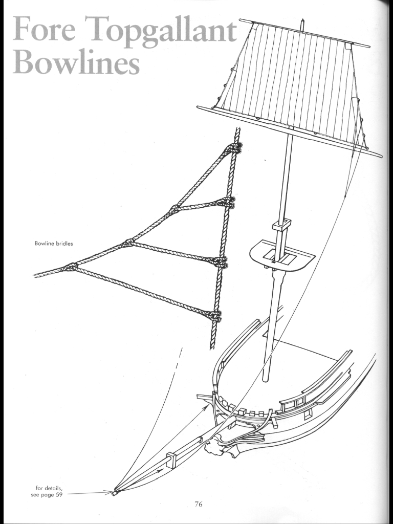

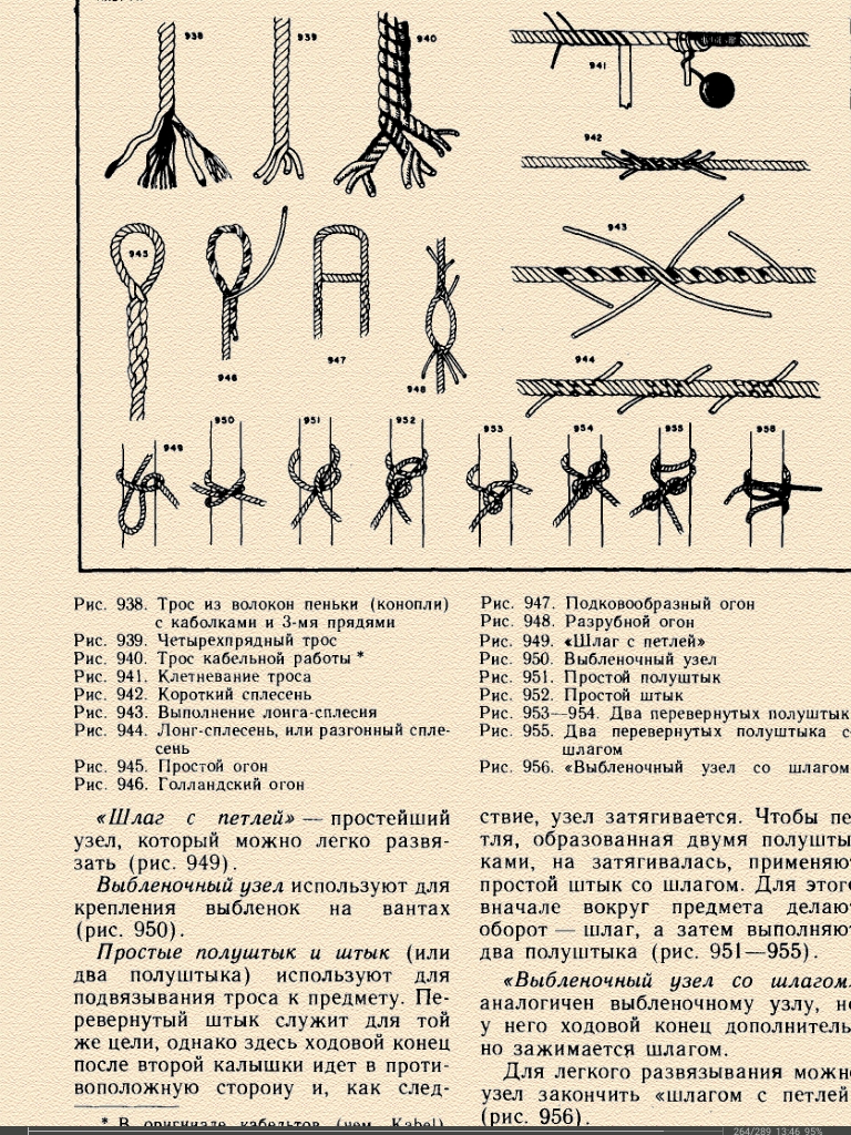

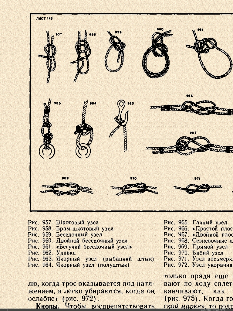

Кorabel , Mихаил привет,
клетневку огонов штагов и вант не делал намерено - ещё вроде как не "время", судя по букварям... а вот по каким  ...енто надо посмотреть ещё...сразу навскидку не вспомню сейчас, но не стал делать специально... скорее всего у Андерсона в соотв. разделе...имитировал клетнёвку только первых вант ...
по большому счету ориентировался на реплику Duyfken - там огоны - без клетнёвки...
шпрюйты булиней и нок горденей... эээ...там не огоны..по факту- я делал там там простой полуштык,
мне показалось - так интереснее / смотрибельнее будет, да и фактически- проще сделать...
а бык гордени блинда,фока и грота- там - правильный беседочный узел...здесь уж пришлось повозиться...но после затяжки...нифига не видно стало, только под лупой можно разобрать, что там за узел на самом деле  вот так , только...ради собственного интереса...
кстати Петерсон приводит пример крепления булиней именно в виде огонов...для брамселей...так что с этим, утверждением,как имено крепились булини... надо по контексту смотреть...главных парусов - один вид узлов, брамселей - может быть другой уже...
опять же,для своего проекта  - крепление шпрюйтов булиней делал с оглядкой на" свою любимую"
реплику Duyfken ))
но здесь похоже шпрюйты крепятся простым штыком, я сделал попроще- полуштык ,и ходовой кончик закрепил бензелем...
хотя скорее всего - здесь, на реплике - это - имено беседочный( незатягивающийся) узел
считаю ,что  для модели старинного парусника, типа галеона...в деталях проводки такелажа - есть  смысл ориентироваться на то, как решают те или иные вопросы, на известных репликах галеонов - Mayflower II, Half Moon, Duyfken...
Михаил Кочанов Михаил Кочанов
На сайте с 07.11.2014
0     666
Вот и я говорю, не пришло еще время для обильной, повсеместной клетневки.

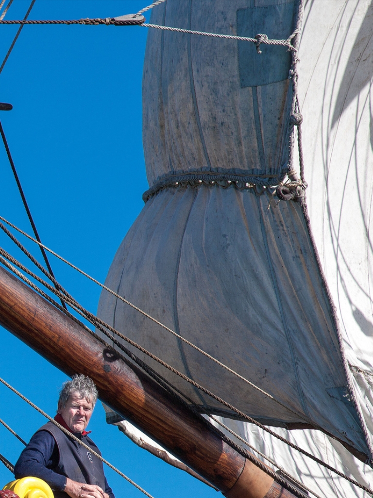

на галеоне ,Может надо было бы не клетнёвку, но  worming то сделать,как Мондфельд пишет!
я что то не подумал тогда его изобразить...когда стоячим занимался...
А на Мэри Роуз...не знаю...может тоже только worming есть смысл изобразить?

@Кирилл Шабанов написал:
Михаил Привет,на галеоне ,Может надо было бы не клетнёвку, но  worming то сделать,как Мондфельд пишет! я что то не подумал тогда его изобразить...когда стоячим занимался...А на Мэри Роуз...не знаю...может тоже только worming есть смысл изобразить?
Кирилл привет! Тренцевание? В наших масштабах? Первый вопрос который сразу же возникает - а найдется ли настолько тонкая нить, чтобы изобразить трень? Ну а второй вопрос - стоит ли овчинка выделки, думаешь его будет видно? Хотя можно наверно просто марки поставить, с виду будет как у тренцованый...
Это в 48-м и выше будет смотрибельно. А в твоей сотке... Может даже будет зрительно перегружать, переразмеривать... Не знаю
Мне-то с Мэри проще - на те времена что по Андерсону, что по Мондфельду, ни клетневки, ни тренцевания практически нет. Слишком ранний период.

@Михаил Кочанов написал:
Я на Васе 1:75 тренцевал только нижние штаги. Пробовал на более тонких - выглядит не ахти, т.к. визуальная эстетика плетеного каната теряется начисто, а самой трени не видно. В 100м масштабе - ИМХО точно не стоит.

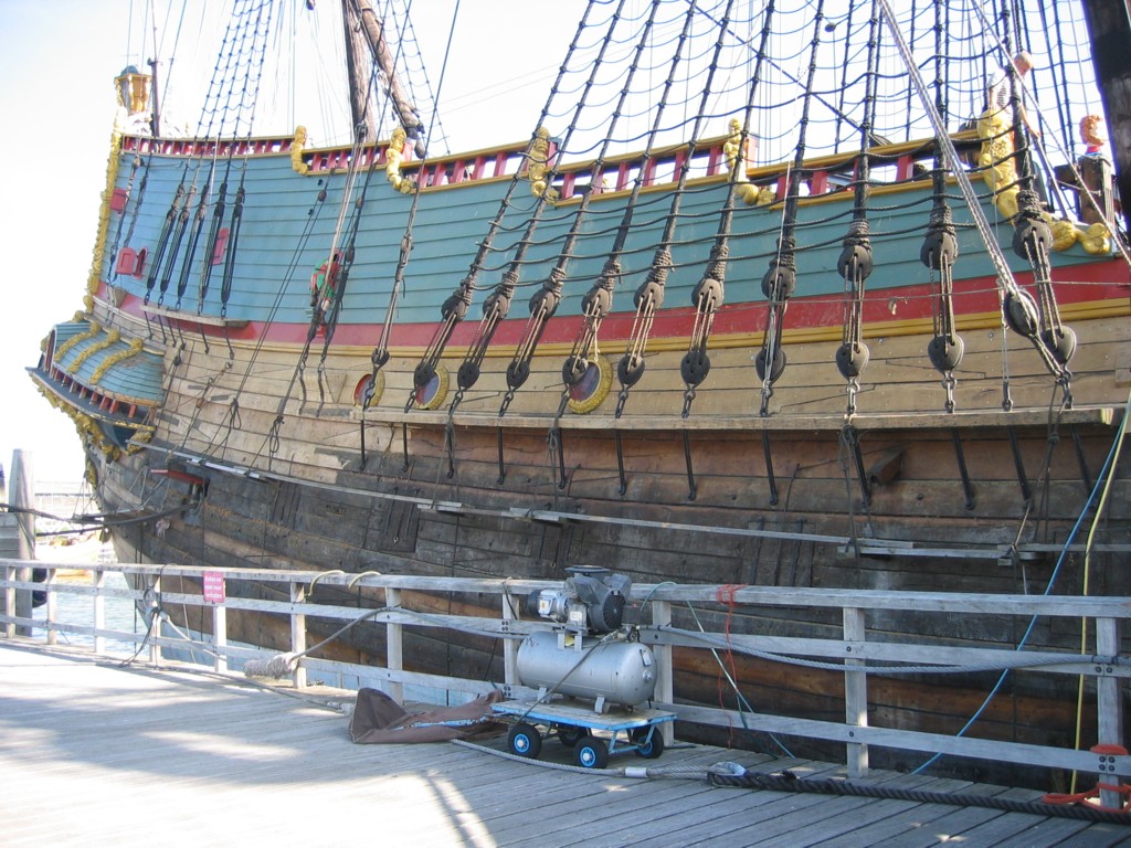

нижнего ворста,на нижних вантах, насколько я знаю из литературы( Хоккель,Андерсон) - не ставили - 16/17 век... во всяком случае он ими не упоминается ....
но на реплике Батавии к примеру - вроде как стоит, и не один!!!
на реплике  Mayflower - есть...
из толстого троса что то такое просматривается, не выблинки точно...
на реплике Duyfken, Half Moon...вроде ничего не наблюдается...
на модели я не стал ставить...- это про нижний ворст,
А верхние ворсты на нижних и стень вантах - должны по любому стоять,так как на них заводятся соотв. путенс- вант...опять же по литературе, из куска толстого троса- я брал по толщине соответствующих вант...

здесь - нижний ворст стоит, и похоже вообще,из металлического прута...
Антон Хотеев Антон Хотеев
На сайте с 02.04.2015
25     8720
Полагаю тут ворста все же не должно быть. На реплике они просто не заморачивались с этим. Насколько помню - металлические ворсты появились только в 19 веке

насчет тренцевания... я тоже думал про штаги...может попробовать сделать,но на следующей модели,если когда доберусь до неё  ,там - грот и фок штаги, достаточно толстые и фактурные " канаты"...тренцевание может будет интересно смотреться...
опять же...если нитка такая тонкая найдётся ...и вообще ,будет   ли это смотреться , в 100м масштабе...клетнёвку то легко имитировать...а тренцевание - не пробовал...
