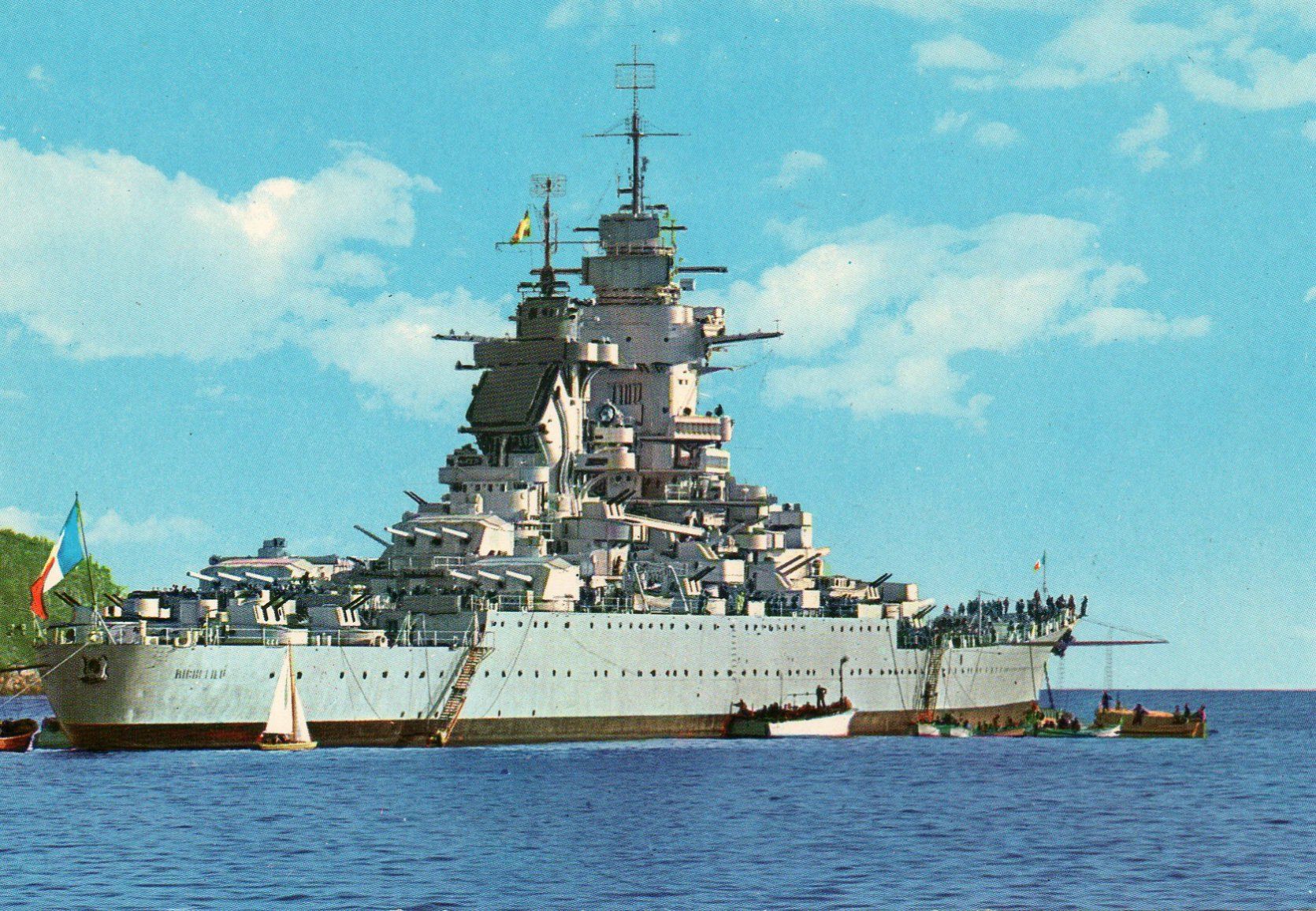

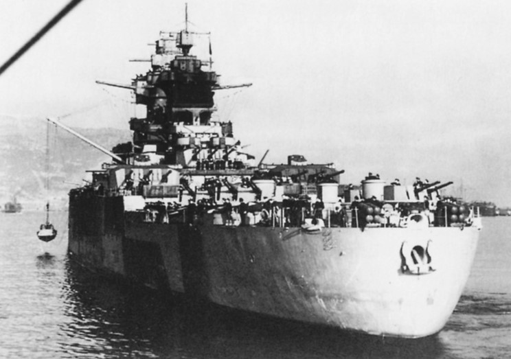

Начинается у меня потихоньку стройка Ришелье от Trumpeter в 1/350 масштабе. Рассверлил в корпусе отверстия иллюминаторов (вроде бы называются они как-то иначе, но ладно), и теперь хочу попробовать сделать имитацию листов брони.
Просматривая фотографии корабля, а также его 3D-модели обратил внимание, что листы по корпусу представляют собой не просто длинные полосы во весь корпус, а, как я понимаю, обтекаемые по шпангоутам прямоугольники с углублением по центру.
В связи с чем вопрос: как можно сымитировать такую обшивку?

Может и не стоит в таком масштабе, а то получатся вафельные борта. Тем более эти вмятины не везде и разные по глубине.
30     16926
В 350-м масштабе?????
Не советую.

Николай, мой Вам совет: не тратьте на это время! Вы точно не сделаете копийно (иначе нужно отразить каждую «ямку», изгиб и вмятину именно в том месте, где она была на самом деле и именно на тот год, который вы выбрали для постройки)! Неровности и изгибы можно сделать проще и эффектнее при использовании маскирующего скотча (в местах прогибов) и задутой там где скотча нет грунтовкой, а потом для плавного перехода трём всё это наждачкой (естественно скотч нужно будет удалить после высыхания грунта)…, но опять же повторю, дело это в масштабе 1:350 стрёмное! Поверьте, вам будет ещё чем заняться при стройке этого корабля! Иллюминаторы надо проверить, все ли там где должны быть? Надстройки, вооружение и прочее - всё подвержено доработке! Лучше сосредоточится на этом!
У слову, у меня была такая же мысль в самом начале моего творчества…я даже попытался это воспроизвести на Принце Уэльском, но быстро усмирили этот порыв! Вы можете посмотреть в сказке о стройке! А когда уже строил Страсбург, даже уже не мыслил! )))
Это моё личное мнение! ))))))))
Удачи Вам!

Благодарю, коллеги! Да, такую работу я отказался делать, как только начал вырезать клюзы и удалять родной пластик под якорные кнехты (да простят меня за мою терминологию умные люди...) Попробую изобразить тонкими отрезками полукруглой формы швы, которые прямо сильно выделяются.
