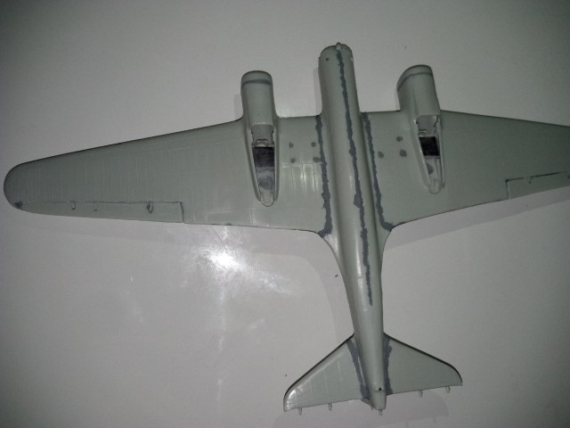

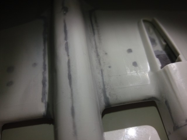

Итак, планер собран. Качестов отливки было не ахти, даже кромки крыльев не совпадали, получилось что надо было выбирать: или мотогондолы стыкуются или оконцовки крыла. Элероны тоже немного короче чем надо. Ну и ещё всякое по-мелочи в плане сборки.
Без шпакли никуда. Хорошо что теперь у меня её много и разной (но производитель один, бюджетный а не фирмА, но пока нравится). Короче, жидкой шпаклёвкой позаделывал стыки и швы.
Сложность этого момента заключается в том, что расшивка наружная и если угробить её наждачкой, то уже не восстановить, а её там и так не шибко много. Поэтому решил попробовать стирать шпаклёвку растворителем. Вычитал где-то, мол в трудных местах шпаклю можно стирать ватными палочками и тампонами смоченными в раствориетле. Только наверное это относилось к акриловой шпаклёвке или какой-то другой, а не на нитрооснове? Но тем не менее решился на эксперимент. Взяв спонжики и ватные палочки начал елозить 646-м по пластику . Эффект, конечно, есть и неплохой, но при этом сама пластмасса становится матовой и шершавой. Разъедает всё-таки, швы вроде остаются, но тоже стираются и станут ещё меньше после наждачки. Хотя и по-другому быть не могло но надо же было попробовать? Короче, поудалял шпаклю а потом пройдусь 1500 или даже 2500 наждачкой чтобы убрать коррозию от растворителя.
Вот что получилось:
Исходя и звышесказанного надо уточнить кое-что на будущее:
Во-первых, какой вид шпаклёвки надо использовать для метода "мокрой уборки". Акриловая и вытирать её спиртом ил водой? Или ещё что-то?
Во-вторых, если нитрошпаклёвка, то какой лучше использовать растворитель чтобы он не разъедал пластик модели?
В-третьих, когда нужно вымывать шпаклёвку - когда она совсем свежая или когда полностью схватилась после вылежки?

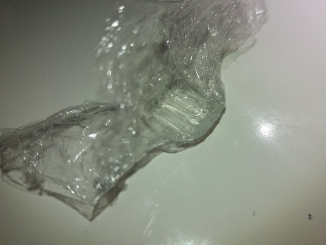

Следующим этапом - переделка лобового остекления под чехословацкую модификацию. Благо химия у мну теперь разная есть, в т.ч. и жидкое стекло. Сначала обточил фонарь, прорезал проёмы больше, т.к. по фотографиям они гораздо больше, а у модели они короткие. Сделал надрезы по концам средней части чтобы её было легче удалить после застывания жидкого стекла. Взял кухонную плёнку, натянул её на фасадную часть фонаря крепко её прижав к пластику чтобы было натяжени и гладкая поверхность. Перевернул и кисточкой нанёс в пулемётные отверстия жидкое стекло. Оставил сохнуть. Конечно, по-хорошему надо было сначала поставить эксперимент как жидкое стекло контачит с полиэтиленом, не резъест ли его.
Кстати примерка показала что кабина стрелка тоже проблемна. Большой зазор между фюзеляжем и остеклением. И вот как её заделывать? Шпаклёвкой? Жидким стеклом? Клеем для прозрачных деталей?

Акриловую шпатлю,которая выдержана 12-15 минут я убираю лишнее жидкостью для снятия лака "Ноготок" (она без оцетона),к модельному пластику лояльна! А еще ею можно аэр промывать,только после акрила.

не разъест ли жидкое стекло полиэтилен???
да..смешно.
Вещество, что ПЭ разъест-в быту еще поискать
"Жидкое стекло" в модельном деле-это оооочень чистый ПВА.
Да, тот самый...что клеит дерево, картон и прочую "бумагу".

А сегодня снял целофан, вроде получилось хоть в некоторых местах и были подтёки. Т.к. нужно было сделать остекление толще, то ещё добавил жидкого стекла, но тут подляна случилась - оказалось много пузырьков которые никак не хотели удаляться. Решил залить по-новой и начал снимать ещё незастывшую массу. А она, зараза отломила среднюю надпиленную перемычку которая между стволами. Теперь, большая дырка мазафака... Её тоже залил и положил на батарею чтобы быстрее затвердела. Думаю когда схватится то пропилю серединное отверстие. А если не получится то возьму фонарь от второго набора и повторю процесс.
Но, кстати, вторую заливку я сделал чуть другим способом. Использовал не натянутую пищевую плёнку, а тонкий скотч. Вырезал ксочек который будет закрывать само отверстие и клейкой сторонй прилепил к другому кусочку скотча, более большому. Это для того чтобы жидкое стекло контачило с гладкой лицевой поверхностью скотча, а не с липкой.
Полвечера с фонарём провозился блин... Я уже красить хочу!!
24     4120
Ерунда какая-то получается с этим фонарём и жидким стеклом. Почему он пузырями идёт, ведь когда наносил массу и ложил на батарею всё было однородоно?
Использовал жидкое стекло от Diferent sacales. Есть ещё хамброловский клеарфикс, может им лучше будет?

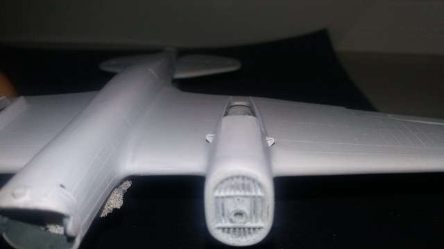

Во-первых пропилил и прилепил маленькие воздухозаборнички (для чего они, кстати?) на мотогондолах.
Во-вторых покрыл лаком от Diferent Scales. Хоть и было написано что он серый, на самом деле он зелёный как советскую бронетехнику красят. Тем не менее функцию свою вроде как выполняет, понаходил недочёты в обработке пластика, устранил и медицинским спиртом смыл лак.
В третьих решил испробовать фирмУ и задул грунтовкой валеджо. Вот что получилось:
Естественно по грунтовке получилось небольшое сравнение свойств. Диферент какая-то маслянистая что-ли, глянцевая или сатиновая. Блестит, короче. И сохнет долго, но можно ускорить процесс положив модель на батарею отопления (если она у вас не 70-80 градусов конечно.
Удалял её медицинским спиртом (и хорошо что она ещё не полностью высохла). Вода не взяла, а изопропиловый пахнет не очень.
А валеховская грунтовка на ощупь бархатисто-шелковистая, матовая и сохнет гораздо быстрее. Но, увы, по свойствам удержания и нанесения краски толком ничего путного не скажу. Прошлая модель и на дифиеренте нормально красилась. Щас посмотрим что на валеховской будет. Думаю хорошо будет.
