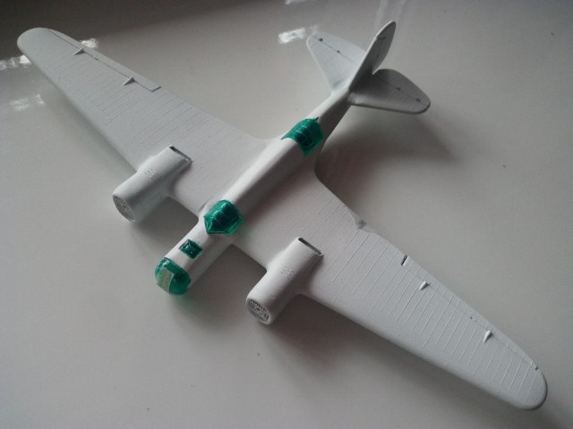

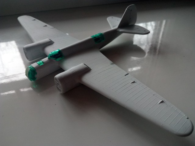

Дело движется.

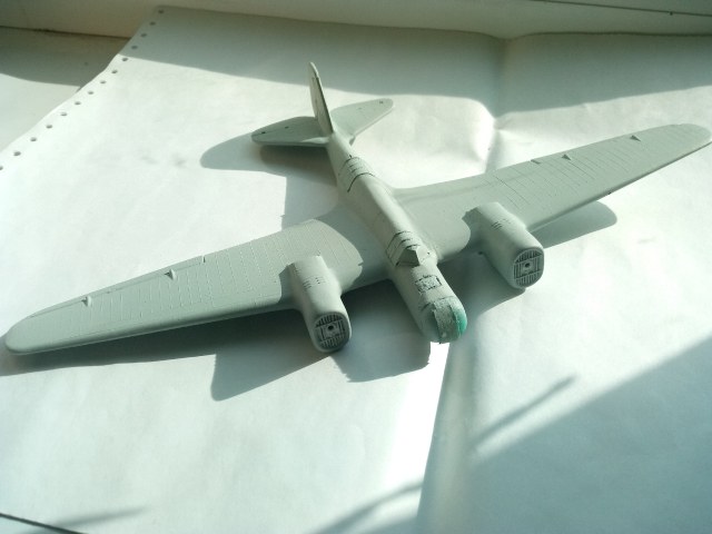

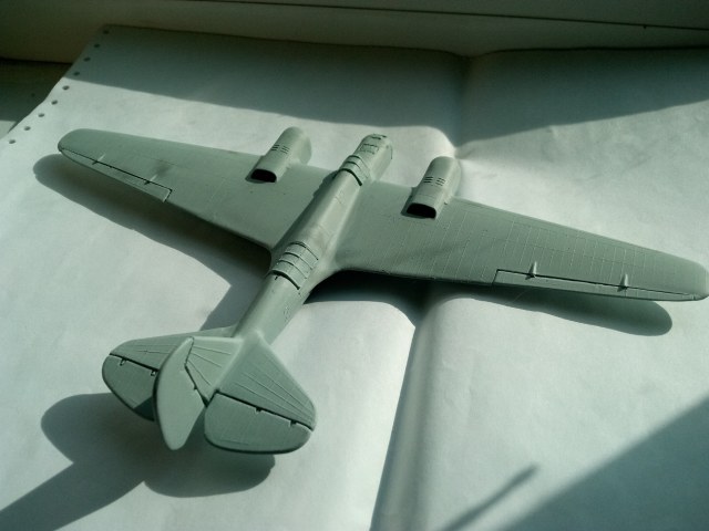

Модель погрунтована, приклеены фонари и покрыты защитной плёнкой. Уже в процессе грунтовки на поврехности образовывались какие-то точки и песчинки. Откуда берутся - хз. Навреное надо тщательнее готовить поверхность. Или валеховский грунт сох быстро.
Вчера красил. Использовал цвет №46 в пилтре Валеджо т.к. он наиболее был подходящий. К сожалению нормальной камеры у меня нет, а на мобильнике цветопередача корявая.
Ксттаи в процессе покраски всяких соринок-былинок а так-же ворсинок-паутинок стало больше. Читал что это могло быть из-за слишком быстрого высыхания краски. Дул 0.4 соплом и где-то на 1-1.2 атм. И таки под углом, да, а не перпендикулярно поверхности. Возможно в этом причина шероховатости и мусора. И как теперь от них избавляться?
Ну и молчью занимался - покрасил шасси с колёсами и пропеллеры.
Прешейдинг честно говоря побоялся делать. Но думаю реализовать смывку в некоторых местах.
Тренировался делать нагар от выхлопов с поомщью пигмента. Сначала смочил специальным фикстаором место где должен быть нагар и сверху присыпал, но вышло очень плохо. Потом попробовал их смешать и уже в жидком виде наносить, но это больше похоже просто на карску ,а на налёт выхлопных газов. Третий способо - втирание сухой жёсткой кистью гораздо лучше, но смущает что во-первых это надо делать по матовой поврехности, а во-вторых эта гарь всё равно стирается и намертво не фиксируется. И шо делать?

@Saluza Secundus написал:
Коллега , а поменьше диаметр сопла есть? если нет, то может хоть давление поменьше? Так и шагрени должно быть меньше...
Я МАКР (Вальеджо звездинского разлива) дую на 0,7-1 атм с соплом на 0,3
Попробуйте образовавшиеся точки и песчинки удалить с помощью шкурения. Только шкурьте не шершавой поверхностью,а стороной бумажной подложки и обязательно с водичкой.
4. нагар от патрубков.
Лучше всего его делать прямо аэром , жидко разведенной черно-коричневой краской на малом давлении, просто представьте, что сопло ажра и есть крайняя точка ваших патрубков

Да, о зашкуривани тоже думал. Есть 3000 наждачка, ею попробую. Только без воды, иначе, боюсь, краска слезет.
Есть и 0,3 и 0,2, просто на площадь взял большее.
Попробую всё-таки просто пигментом.
