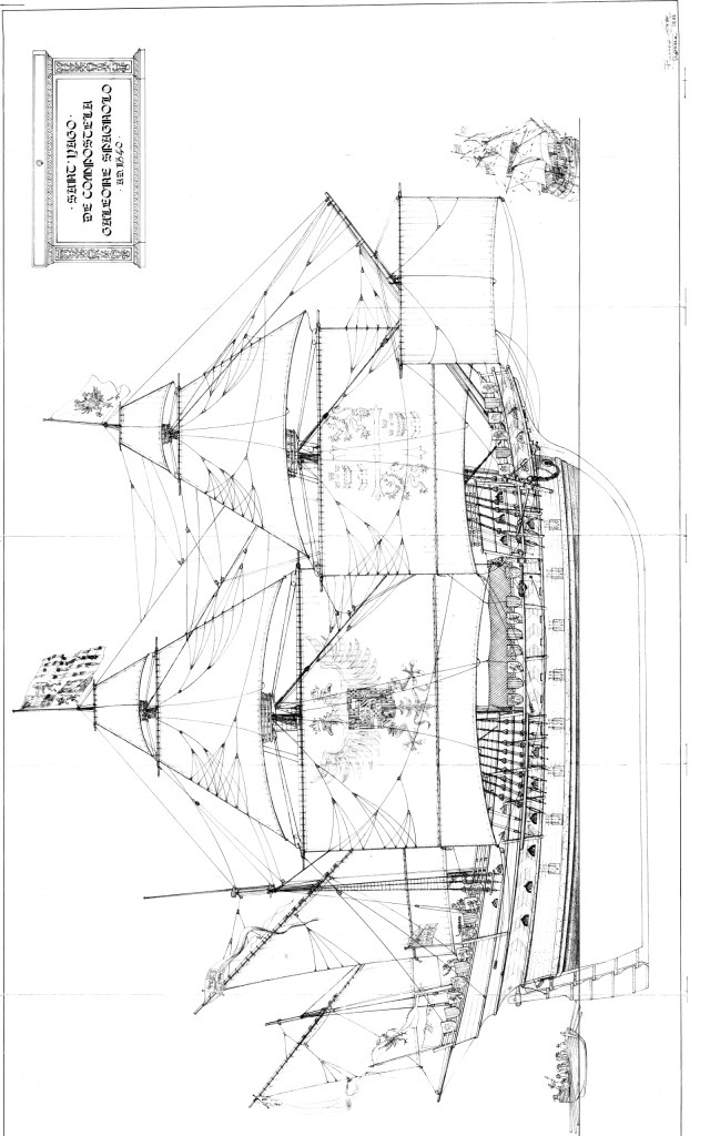

Что касается чертежей, то я в них заглянул только после совета гера Мондфильда. На них столько косяков.... До этого также изучал картины. Но чертежи и картины это одно, а правильное расположение технического элемента - это другое. Я просто был уверен, что корабли строили по определенным правилам, и количество и местоположение бархоутов было четко определено. НА всякий случай решил поинтересоваться, что уж наверняка не накосячить. Элемент-то уж очень заметный. И переделывать его потом будет крайне сложно...
В качестве прототипа я в самом начале стройки выбрал вот это изображение:
На нем, кстати, тоже 5 бархоутов. Проходят, так как ты и описАл - обрамляют орудийные порты и еще один идет в районе ватерлинии.
