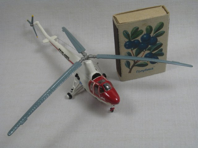

Несколько лет назад я уже собирал такой набор, но то был полный перепил (Ми-1МНХ):

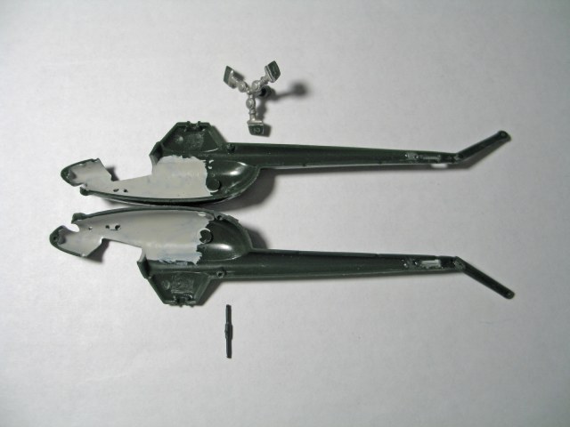

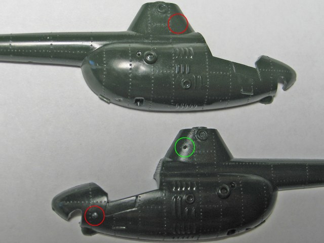

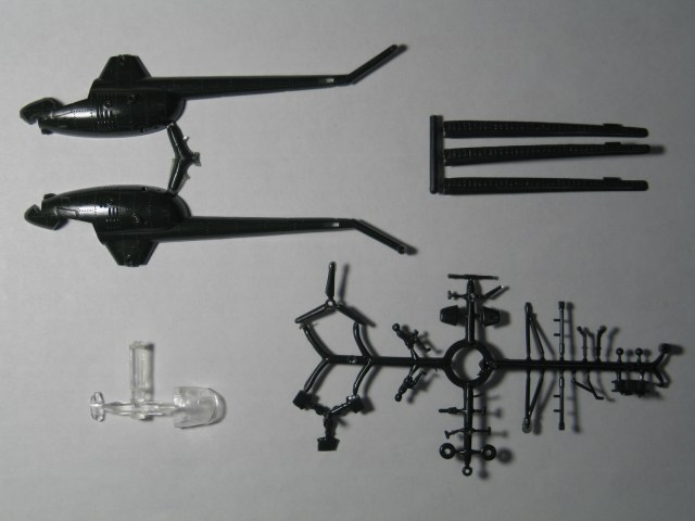

Начнём с фюзеляжа. Тут сразу обнаруживаются мини-проблемы, которые в детстве на отливках отсутствовали.
Видимо данный комплект был выпущен позднее, и пресс-формы к тому моменту заметно поизносились.

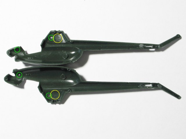

На правой половине корпуса пропало отверстие для антенны, а на левой - для ПВД:
Ну, ничего, это дело поправимое. Недостающие отверстия просверлим.
Уберём также выступы от толкателей в месте будущей втулки несущего винта (см.жёлтые круги).
А ещё сделаем справа микро-отверстие для крепления тросовой антенны. Оно в наборе никак вообще не обозначено, поэтому придётся ориентироваться "на глазок".

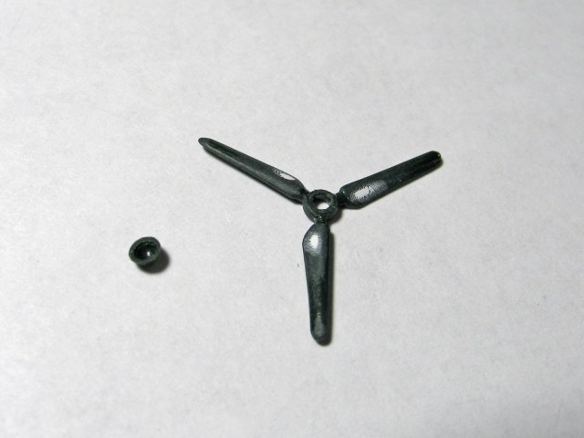

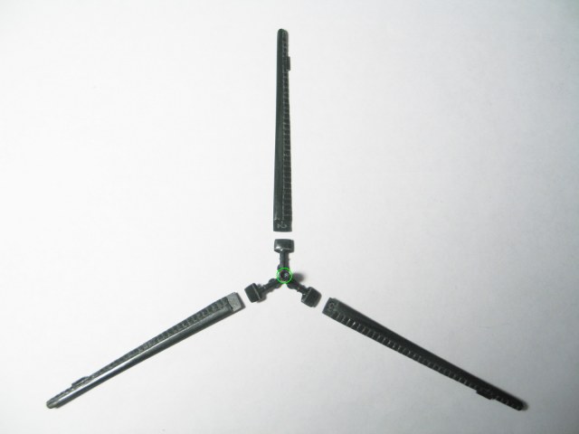

Несущий винт собирать пока не будем во избежание поломок. Однако, есть смысл заранее подогнать лопасти к центральной втулке, иголочкой обозначив номера для их подсоединения в будущем (таковы уж нюансы геометрии в старинных моделях).
Фиксирующий колпачок на ось НВ лучше просверлить насквозь и приклеить на оптимальной высоте, чтобы втулка не болталась вверх-вниз.
Предварительно покрасим стенки интерьера перед склейкой половин (хотя какой уж там интерьер... но этим мы займёмся позднее).
К сожалению, схема сборки предполагает одновременно со сборкой корпуса установку антенны, втулки НВ и пилотских кресел. Для дальнейшей работы это весьма неудобно и будет провоцировать поломки, но сложно придумать что-либо альтернативно-эффективное без существенных переделок. А у нас ведь "изкоробка"!

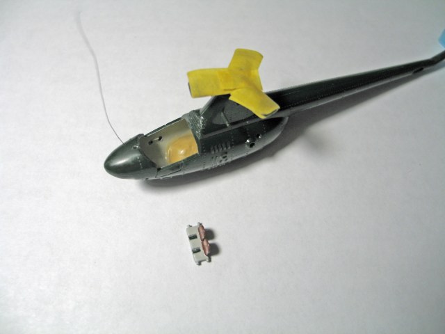

Продвигаемся дальше...

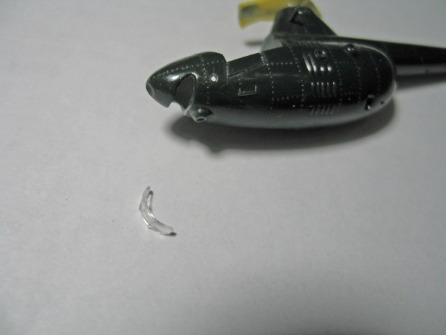

Вклеил деталь нижнего остекления:
Встала, увы, со щелями, которые постарался заполнить прозрачной УФ-эпоксидкой.

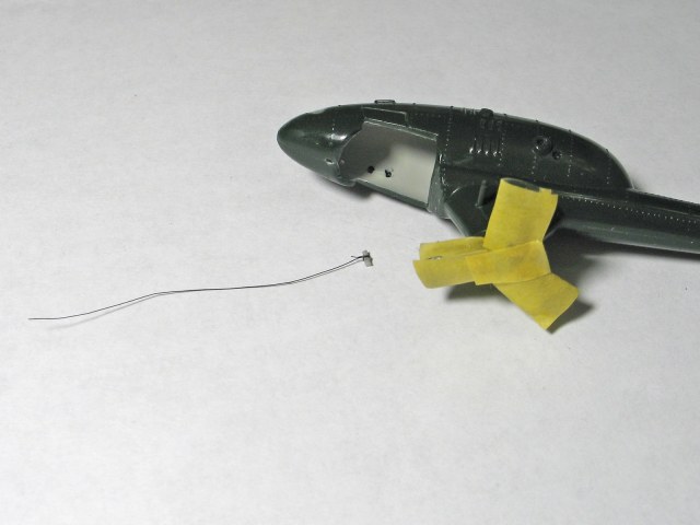

Далее, заранее закрепил тросовую антенну, пропустив через просверленное ранее отверстие. Изнутри зафиксировал кусочком литника и клеем. Штатная леска была "немасштабно" толстая, поэтому заменил её мононитью для бисера.

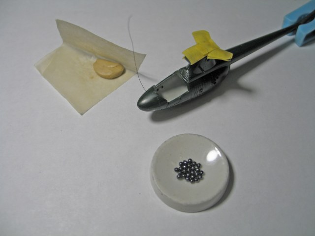

А вот для балласта, ради аутентичности, использовал родной кусочек пластилина из комплекта, но дополнил его 1 граммом мелкой дроби, поскольку выбрал расположение балласта не у носа, а ближе к центру (дабы не портить вид кабины):
Пластилин оказался гораздо менее липким, нежели воск, так что для верности, покрыл балласт ещё и слоем клея ПВА.

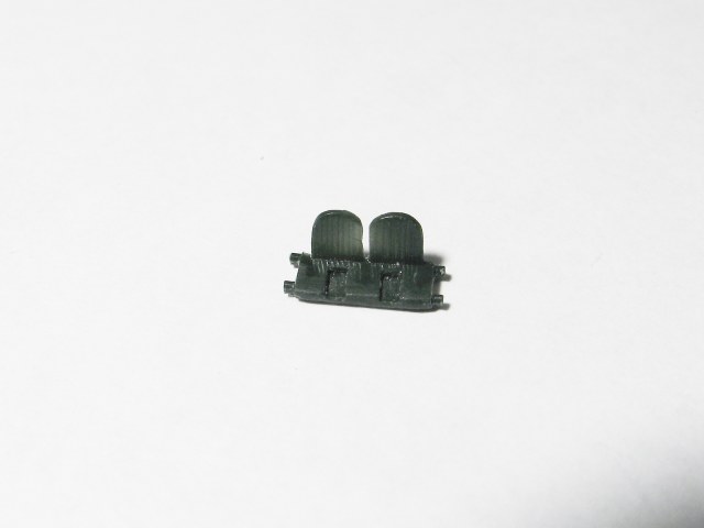

Теперь уже можно было заняться пилотскими креслами:
Вариант размещения пилотов в кабине, увы, не имеет ничего общего с реальностью. В кабине настоящего Ми-1 три места - пилот спереди и 2 пассажира сзади, а тут всего два кресла в ряд. Но у нас "изкоробка", поэтому раскрасил и вклеил как уж есть:
Теперь дело за фигурками пилотов...

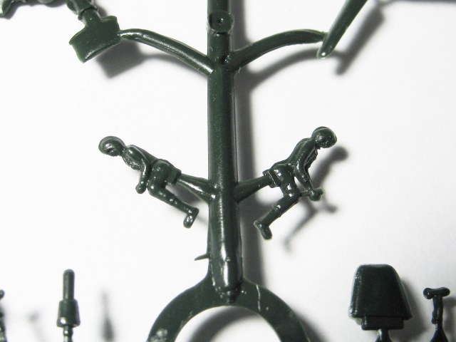

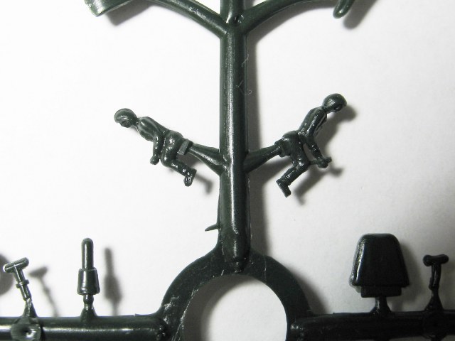

Что касается фигурок, то в данной модели они совсем неудачные - плоские, разные по "полноте", с бесформенными лицами. Особый протест вызывала противоестественная "голенастость": не может у человека голень быть длиной со всё туловище!
Поэтому сделал мини-коррекцию, укоротив фигуркам ноги над ботинками:
Раскраску сделал нехитрую. Было сомнение насчёт лиц - рисовать ли глаза, рот и т.п. Решил, что при отсутствии нормального рельефа (а также -  нужного зрения, инструментов и навыков) лучше не будить лихо, пока оно тихо. Могли бы получиться настоящие монстры!

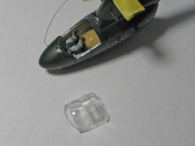

Впрочем, фонарь кабины таков (даже с футурой!), что и видно-то особо не будет. Силуэты пилотов есть - и отлично!
Фонарь встал с огромными зазорами и ступеньками. Я постарался заполнить/сгладить все эти дефекты при помощи УФ-смолы.
Для завершения этапа установил деталь, соответствующую магнитному компасу КИ-13:
Итог сборки кабины:

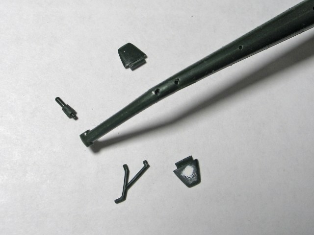

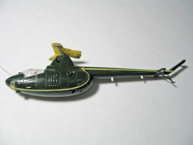

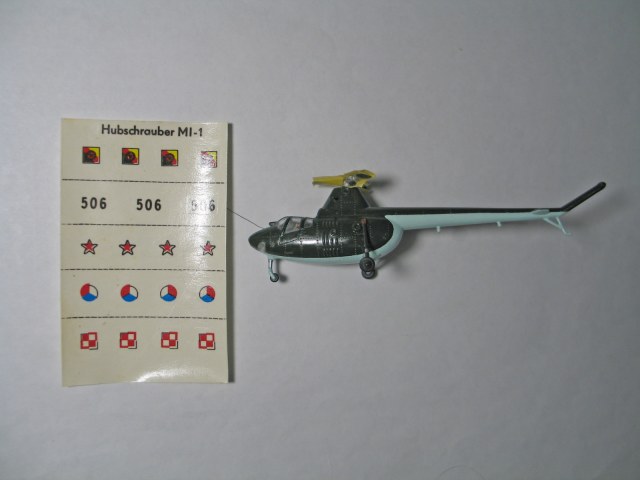

Добавил на хвостик заднюю опору, редуктор рулевого винта и оперение:
Далее отметил границу покраски нижней части корпуса с частичным маскированием под кисть:
Параллельно подготовил элементы шасси:
После предварительной покраски смонтировал шасси:
И перевёл декали:
Далее надо закончить раскраску и заняться несущим винтом...

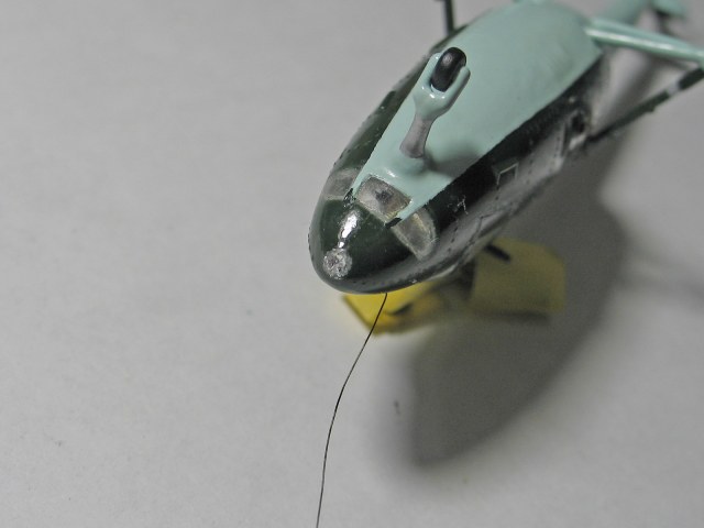

А пока что ещё выделил посадочную фару с помощью блёсток и УФ-смолы:

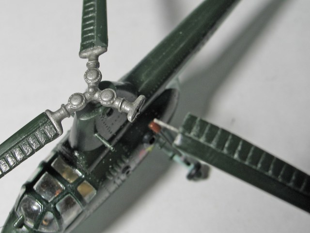

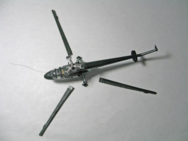

После этого настал черёд несущего винта. Лопасти в комплекте уже отлиты с провисом, так что оставалось только приклеить их на намеченные заранее места:
Пластик у Пластикарта и изначально довольно хрупкий, а тут ещё и "груз прошедших лет", поэтому одна из лопастей не замедлила переломиться в месте стыка. Пришлось восстанавливать крепление с использованием проволочного армирования:
В итоге, вроде бы, все три лопасти на месте, и можно приступать к их покраске:

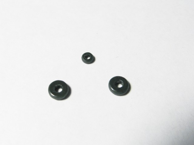

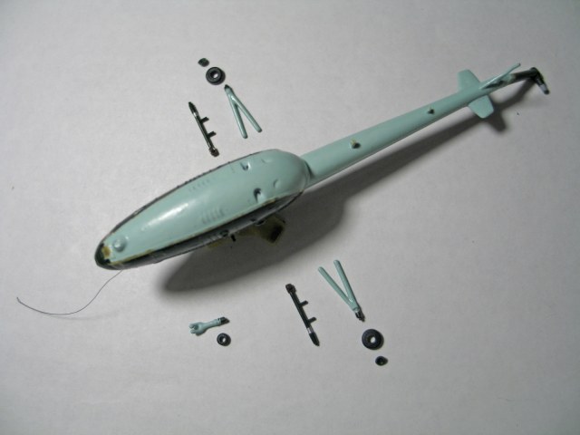

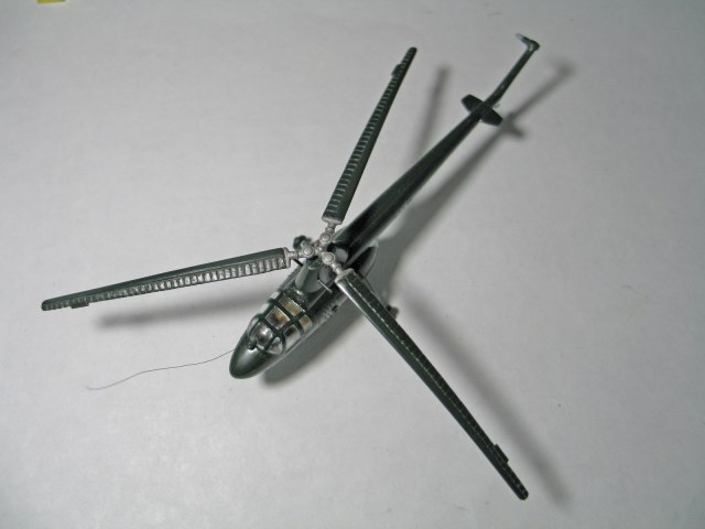

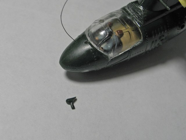

После покраски лопастей рассудил, что теперь уже можно установить и оставшиеся мелкие детальки, а именно 2 антенны радиовысотомера, ПВД, а также стойку для тросовой антенны:
После чего приступил к натягиванию и самой тросовой антенны:

Ну что, завершающий бросок?...
Детальки рулевого винта после шпаклевания и зачистки:
Раскрашивать этот мелкий РВ пришлось долго, да и фото в сети - "кот наплакал". Но пусть будет так:
В принципе, модель на этом закончена. Остаётся устроить фотосессию и оформить соответствующую страничку. Но это я планирую ближе к финишу конкурса, а сейчас важнее продвинуть остальные зависшие проекты.
