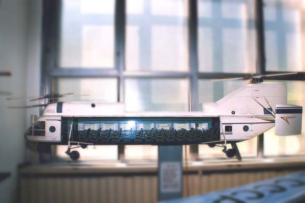

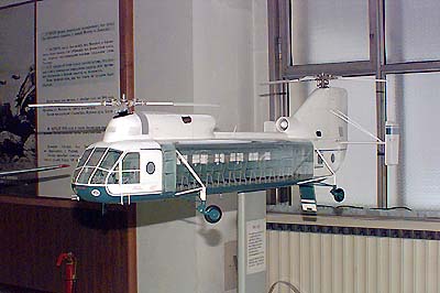

Как уже отмечал там, точного оригинала у модели Як-24П не существует, и она объединяет в себе черты опытного образца пассажирского Як-24А (1960) и выставочного макета перспективного Як-24П с ТВД АИ-24В вместо поршневых АШ-82В (1961, Лондон, авиасалон в Фарнборо).
К сожалению, с фотографиями выставочного макета дело обстоит довольно скудно. Вот всё, что удалось отыскать в Сети:
Если у кого-нибудь найдутся эти фото в лучшем качестве, либо дополнительные - буду благодарен.

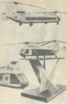

Фоток нету, но есть схемки...
Андрей Гурский Андрей Гурский
На сайте с 01.04.2014
135     793
@Михаил Троян написал:
Встречал такие в Сети, но они уж совсем ни на макет, ни на пластикартовскую модель не похожи.

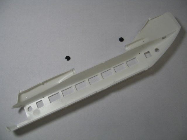

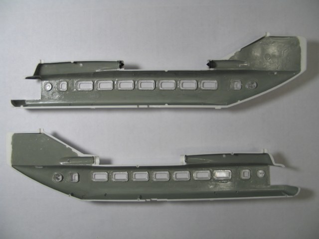

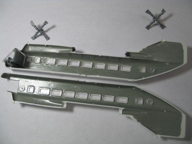

Зачистим половины фюзеляжа от всяких дефектов и облоя. Заодно спилим стыковочные штырьки, поскольку тут они не помогают, а лишь провоцируют смещение.
Ещё удалим передние бортики в местах установки конусов турбин (иначе всё это выглядит недостаточно эстетично). [К сожалению, в процессе зачистки злосчастных бортиков случилось повреждение корпуса одной из турбин - придётся потом подправлять...]
Сами конусы также приходится обточить по краю, после чего можно их вклеить в одну из половин фюзеляжа:

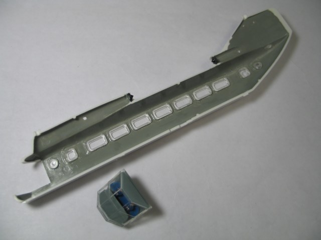

Далее - вклеим массу окон. Всё бы хорошо, но оконца встают на места с приличными зазорами, да ещё имеют скруглённые уголки, в то время как оконные проёмы сделаны с прямыми углами. Поэтому приходится дополнительно залить изнутри все прорехи "Micro Kristal Klear".
Теперь выкрасим весь фюзеляж изнутри серой краской во избежание просвечивания. Хорошо, что на предыдущем этапе загерметизировали окна, иначе краска просочилась бы наружу.

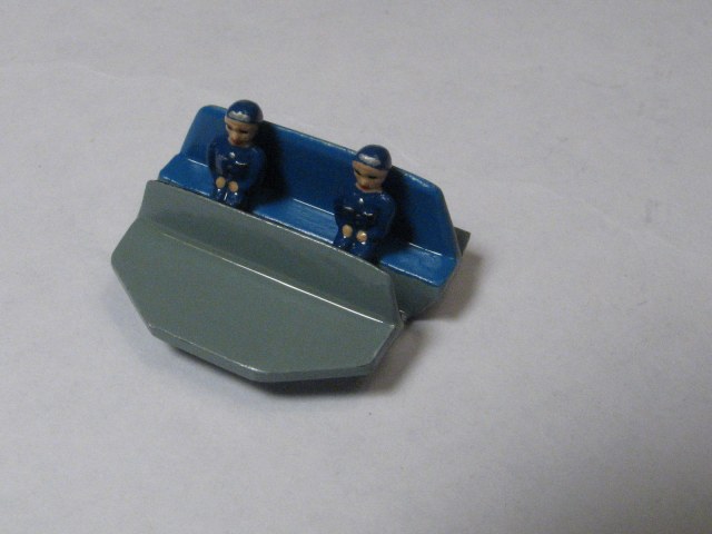

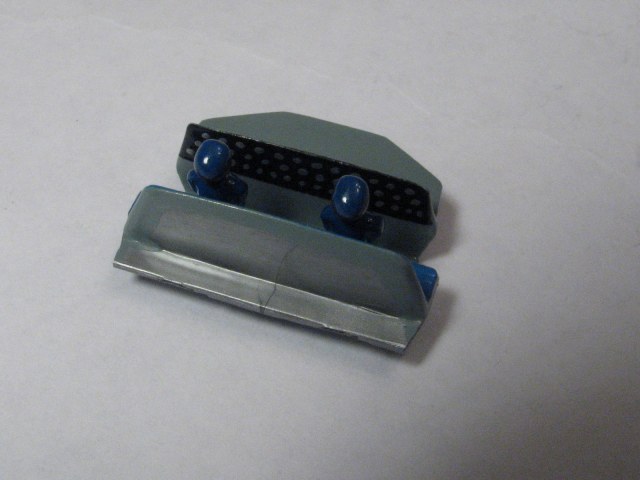

Выполним один из самых "занудных" этапов сборки нашей модели - оформление пилотской кабины.
Детали, данные в наборе, качеством не блещут и весьма далеки от элементов кабин имеющихся прототипов.
Ввиду фантастичности и схематичности модели в целом, заниматься перепилом интерьера совсем не хочется. Так что, просто раскрасим детальки. При этом, явно военные фигурки постараемся, всё же, оформить максимально приближенно к гражданской форме.
Фуражки, конечно, не получились, но хотя бы так:
Собранную кабину постараемся изолировать от пыли при помощи плёночек из "Micro Kristal Klear", после чего вклеим в одну из половин фюзеляжа:

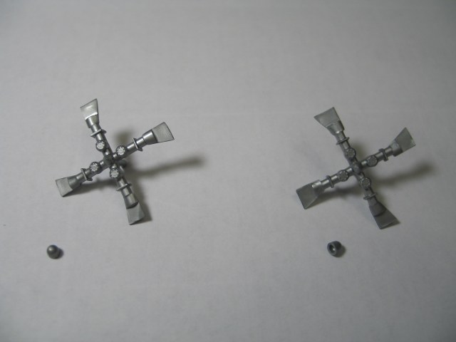

Подготовим втулки несущих винтов...
... после чего установим их на свои места в процессе соединения половин фюзеляжа:

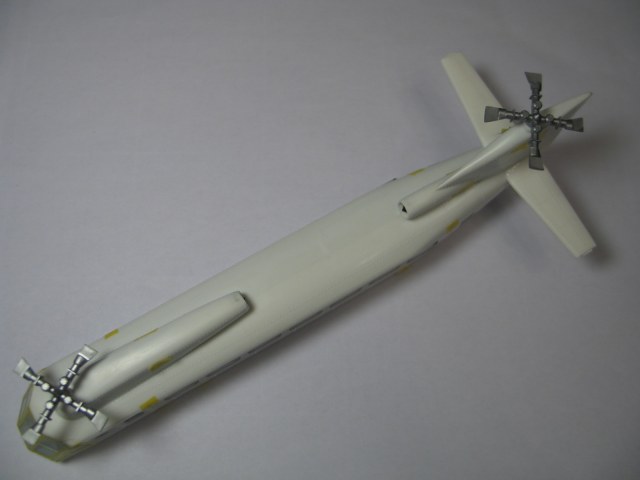

Стыкуемость оказывается весьма посредственной, поэтому приходится немало потрудиться с зашлифовыванием ступенек, а на дне - ещё и применить шпаклёвку.

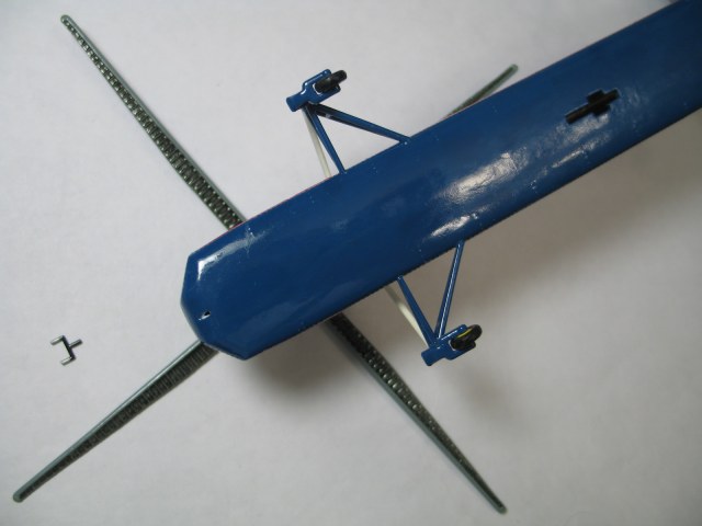

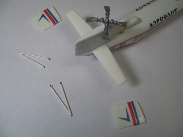

Приклеим, далее, горизонтальное оперение:
Стыки тут просто ужасные, так что опять шлифуем, шлифуем и шлифуем! А результат всё равно не Бог весть какой. (Напомню, что белые фрагменты корпуса "по-пластикартовски" не красим, поэтому шпаклевать можно не везде.)
Провозившись вечерами немало, тем не менее, выходим к оформительскому этапу - основной покраске и нанесению декалей. И вот что имеем к началу этого процесса:

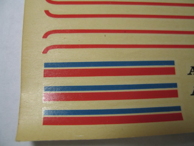

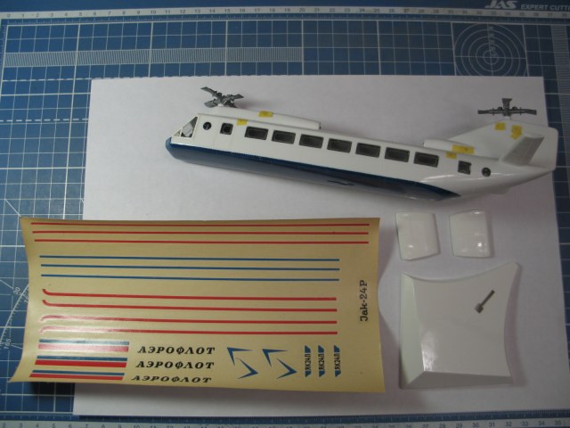

Покрасив вчерне переплёт кабины и низ фюзеляжа, отвлечёмся на перевод декалей, поскольку после монтажа всех вертолётных "растопырок" сделать это будет уже значительно сложнее.
Изучение древней декали обнаруживает риск её "рассыпания" в воде. Так что, заранее подстрахуемся, нанеся поверх слой декального лака "MicroScale Liquid Decal Film":
Заодно, превратим в декаль и "не-декальную" надпись "Jak-24P" - её можно будет употребить на подставку модели.
По ходу дела обнаруживается ошибка в самой декали: вместо "ЯК24П" производители написали "ЯК24Л". На модели надо будет постараться подправить...
Итак, вперёд:
Нанесение "пластикартовских" декалей - сущее мучение! Очень жёсткие, неподатливые... Море "тамиевского размягчителя", прикатывание сто раз по одному месту, коррекция вполне предсказуемых разрывов... Ужас, два дня - как с куста! И всё равно, кое-где даже остаётся серебрение, хотя накладывалось на глянцевый слой футуры.
Ну, как уж получилось... Теперь можно продвинуться дальше, установив подкосы стабилизатора и элегантные килевые шайбы:

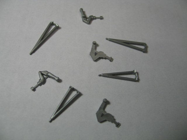

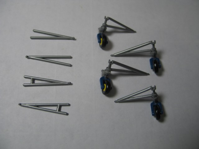

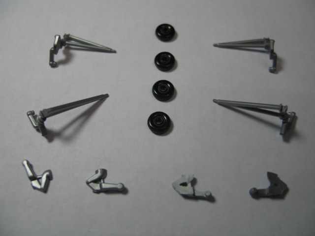

Приступаем к самому, пожалуй, мучительному этапу - монтажу шасси. Какие у нас тут детали имеются?...
Начинаем собирать. Ещё и колёса - все кривые-косые... Обтачиваем, тем не менее:
Порядок покраски важен, чтобы после сборки не получилось неокрашенных зон:
Ещё подсборка:
Наконец, добираемся до, собственно, установки на корпус (вот уж где масса подрезок-подгонок из-за несовершенства набора!)...

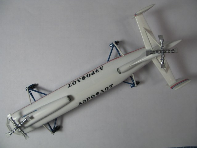

... и тут делаем серьёзную технологическую ошибку!
Первыми устанавливаем 2 опоры по правому борту, вместо того, чтобы начать с установки двух передних. В итоге это нам "аукается" заметным креном на левый борт, да ещё и с припаданием на левую заднюю опору.
К сожалению, после всей подгонки уже ничего не исправить. Хорошо хоть, что заметна эта оплошность только при взгляде с фронта или тыла. С остальных ракурсов смотрится вполне приемлемо:
Впереди подкраска и дальнейшая сборка...

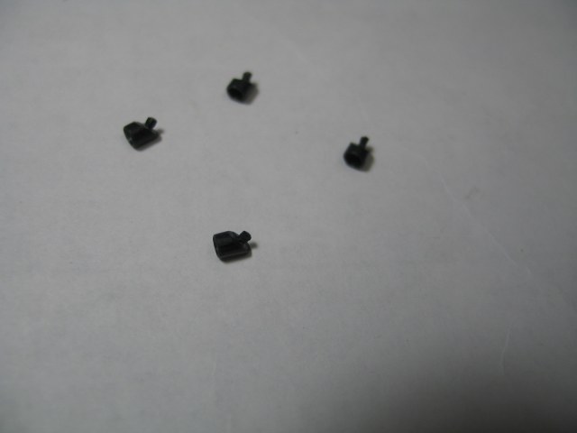

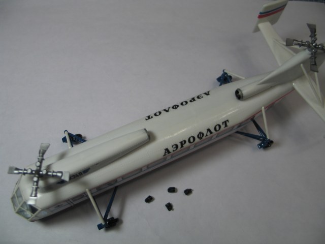

Ещё одна небольшая деталь внешнего облика - выхлопные патрубки. Грубые исходные заготовки, больше похожие на обрезки литников, обтачиваем снаружи и высверливаем внутри:
Придаём лёгкий металлический оттенок (на фото, увы, не видно) и устанавливаем на предназначенные места:

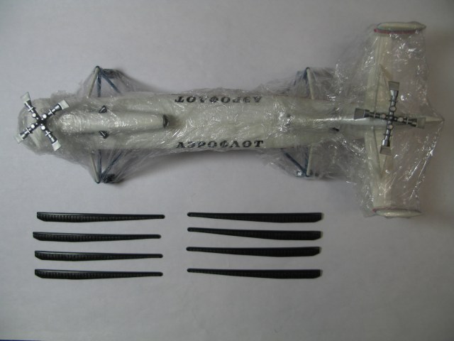

Теперь, защитив модель от случайных повреждений/загрязнений, приступаем к работе с лопастями несущих винтов:
Продолжение (а может - и окончание) следует....

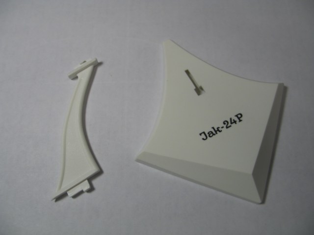

Ну, и ещё нам пригодится подставка. Надпись на ней соорудим с помощью импровизированной декали:
