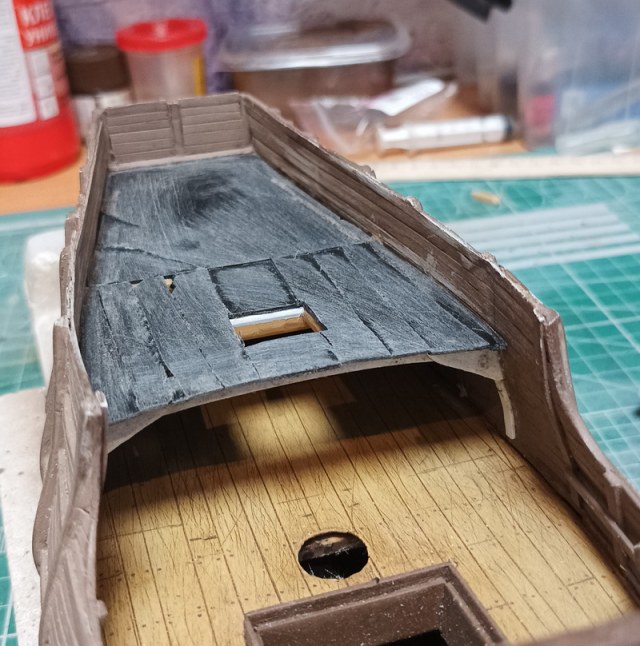

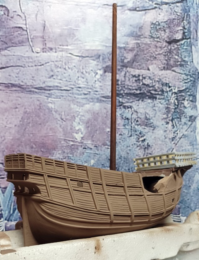

не пробовал тонкую металлическую щетку использовать
На прошлой модели пробовал. Что-то не понравилось, или навыка не было. Я очень жесткой коротко обстриженной щетиной "возюкаю". А на палубах у меня структура нанесена скрайбером и модельным ножом.
Корпус снаружи доводить до "структуры" дерева смысла нет. В реале он же был пропитан и очень темный, даже почти черный.
Поэтому, после того, как краска наберет тон, то, покрою весь корпус снаружи жидким битумным лаком. Выделит расшивку и заодно сыграет роль дополнительной темной маски. Потом буквально чуток сухой кисти на выступающие места.

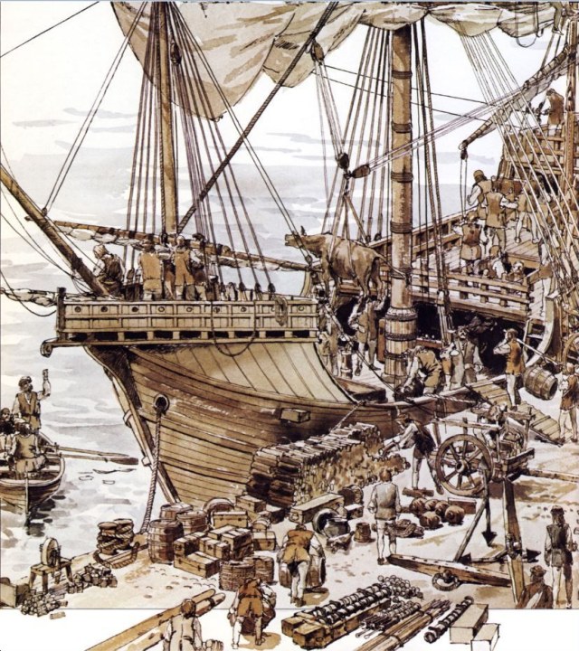

Прошу совет!
Коллеги, нужен ваш совет. Серьезно.
Я строю не просто каракку начала 15 века, похожую на модель нао из Матаро, а торговую карраку в реальный жизненный момент: судно стоит в порту под погрузкой-разгрузкой.
И грузят в трюм корову (быка)
(Гусары! Не ржать  )

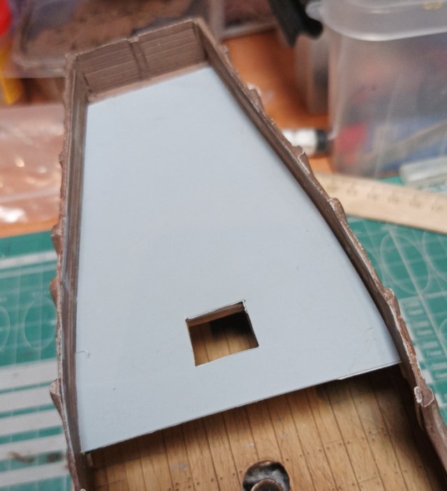

Размеры проема трюма сделал в масштабе под реального быка около 900 кг.
Но это не диорама. Подставка в виде поверхности моря - это объективная необходимость. Она будет скрывать "плоскодонность" каравельного корпуса Звезды-Хеллер. У каррак он был гораздо глубже. Вот вода и скроет этот момент.
Вдохновила такая картинка
Но такого скопления людей не будет, повторяю, это не диорама, хотя фигурки 1/72 есть разные. Будет 4-5 матросов занятых непосредственно делом.
Так вот. Использовать в качестве "стрелы подъемного крана" планирую грот-рей. Непонятно, как на ней организовать грузовые тали.
На картинке вариант такой: зацепить между грот-штагом и ноком рея. Но, насколько я знаю, это вариант 17+ веков.
Или забить и сделать по картинке?
Можно, конечно, загнать корову на борт по дощатым сходням. Но тогда, теряется фишка. Хочу подвесить ее на ноке рея)))) (не повесить).
Что скажете, как правильно имитировать процесс?
Кирилл Шабанов Кирилл Шабанов
На сайте с 28.10.2011
3     7348
Сделать по картинке!
Александр Александр
На сайте с 11.04.2022
3     1165
Голосование состоялось!
Двумя голосами из двух принято решение "Делать по картинке"

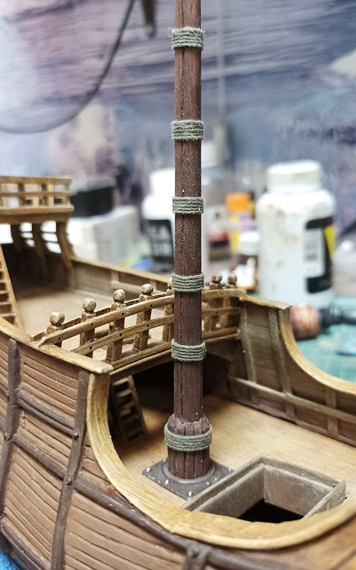

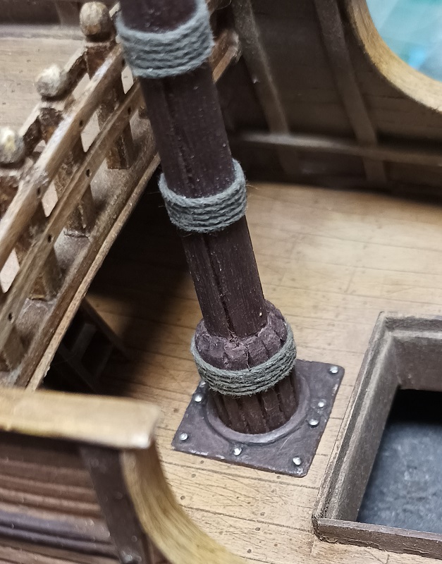

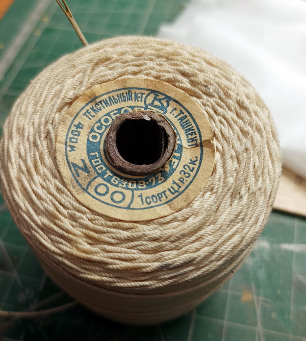

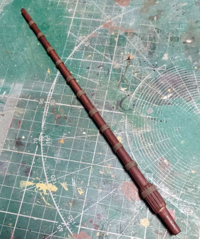

Сегодня после работы вязал вулинги. Мачта - деревянная, вулинги - натуральное хб волокно. Будто "деревяшку" строю, а не пластик пилю
Нити времен СССР пр-во г. Ташкент 400метров за 1 рупь 32 коп.
Отжег мелкие махры свечами из натурального парафина
Затонировал масляными красками Brauberg, сутки вывесил под грузом.
Мотал вулинги и крепил концы по фен-шую, точнее по Хоккелю. Все по классике
Кончики, где обрезал лишние хвосты ниток, прихватил ца гелем.

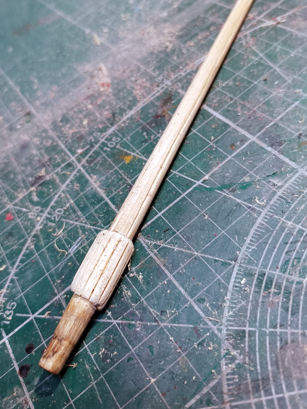

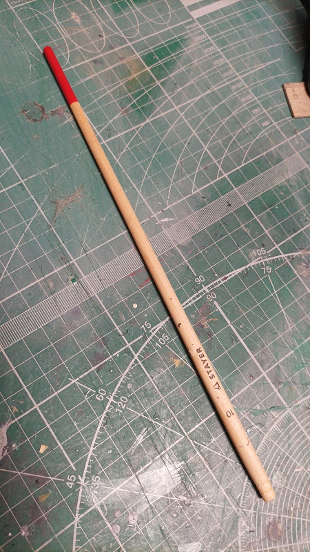

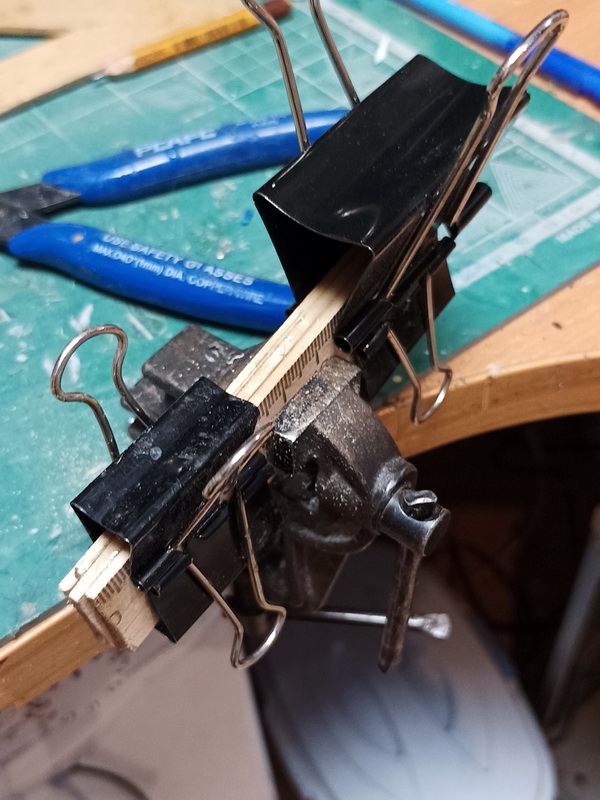

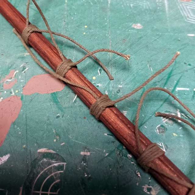

Из палочек для суши сделал грот-рею. Места стыка половинок немного сточил напильником, склеил на ца гель.
Затонировал водной морилкой.
Вулинги намотаю после высыхания. Длина реи равна высоте грота. Проверено по замерам Матаро.

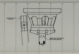

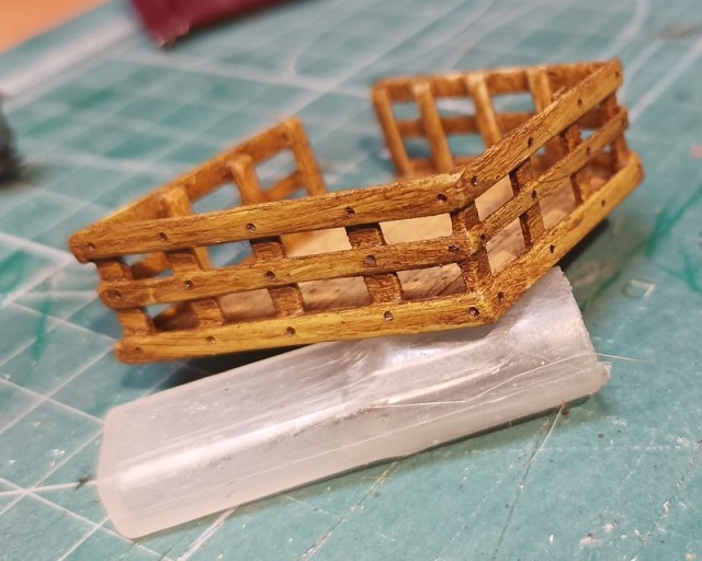

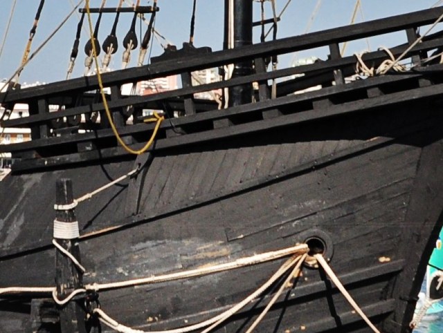

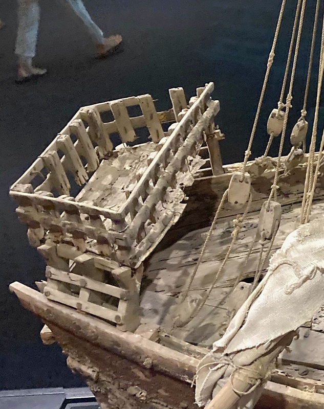

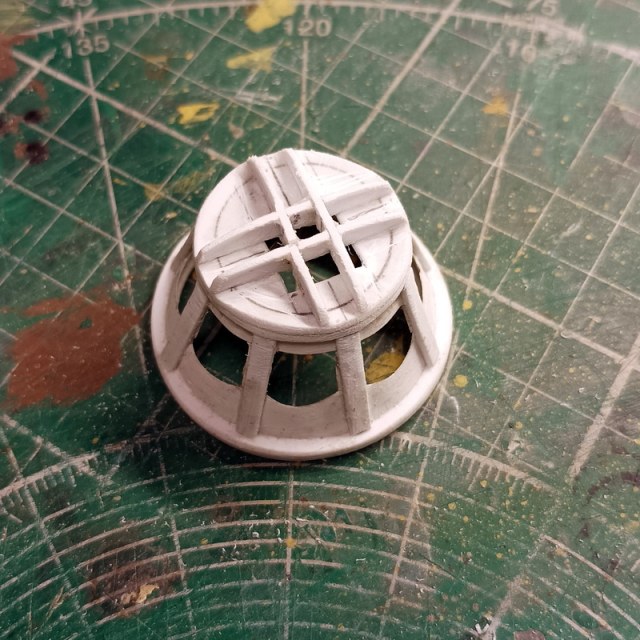

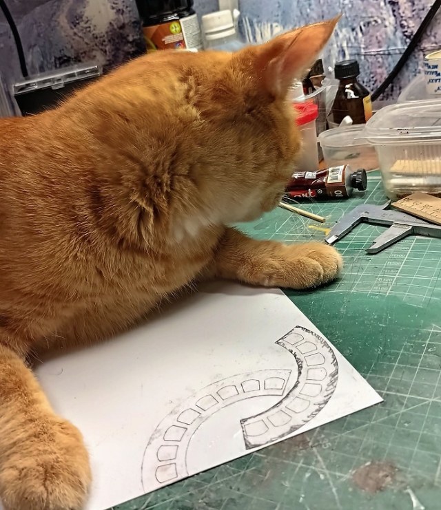

Раз уж отвлекся на рангоут, то решил взяться за марсовую корзину.
Комплектная от набора СМ не подходит по размерам и конструкции. У каррак начала 15 века она была очень массивная. Что видно по модели нао из Матаро и старым гравюрам.
А это реставрация по реальным обмерам Матаро.

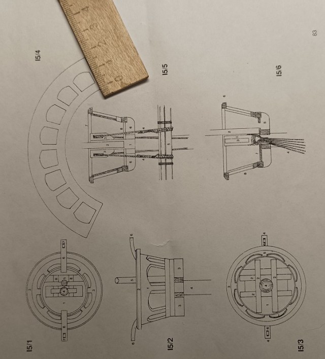

Обратился к материалам Анатомии по судам Колумба. Там есть немного о каракках начала века.
И обнаружил нужный мне марс не просто в виде картинки, а чертежи с разверткой.
Распечатал. Промер показал, что для моего масштаба подходят один в один. Высота ограждения получается примерно 1,3 метра.

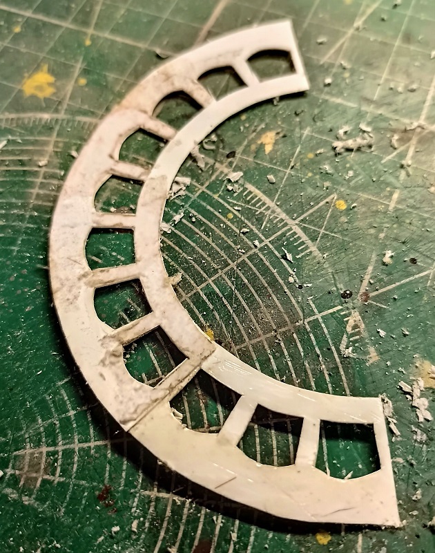

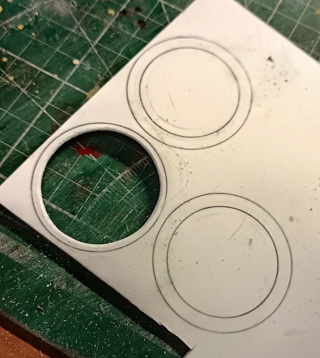

Далее в дело идет полистирол 0,3 и 1 мм
Наклеиваю и вырезаю развертки. 2 шт. из пластика 0,3 мм.
Потом склеиваю их со смещением на 3 окошка, чтобы сделать нахлесты при склеивании и разнести швы.
Свернул и склеил.
Из 1мм пластика вырезаю кольца заготовки планширя.
Первое наружное кольцо придает верхнему краю, практически, идеальную окружность, а на него уже в два слоя кольцо-планширь.
Аналогичное наружное кольцо применил и в основании.
Вот итог вчерашней работы. Продолжение следует))))

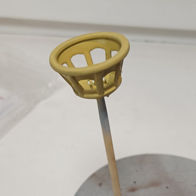

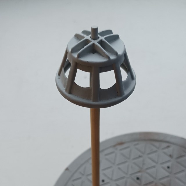

Доклеил "воронье гнездо"
Загрунтовал
И покрыл акриловой базой
Отдельно сделал на топ грот-мачты узел с двумя шкивами для грот-фала
Воронье гнездо затонировал масляной жженой умброй, пошеркал жесткой кистью.

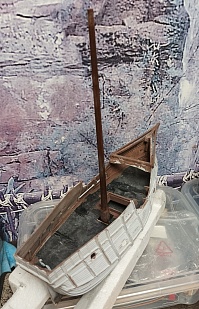

Утром примерил собранную мачту на корпусе.
Корпус уже набрал тон. Ощутимо потемнел.
Подожду еще с тонировкой битумным лаком. Все хорошо в меру.

мачта не тонковата?
Приветствую! Задавался этим вопросом неоднократно при определении толщины мачты. Гравюры, конечно, изучил вдоль и поперек
Но на окончательный выбор толщины сыграли реальные замеры модели из Матаро. И то, я сделал чуть толще)))
Кстати, когда сделал общее фото, то тоже показалось, что мачта худовата)))) В живую мне, по первости, казалось, что перетолщил
Вот немного другой ракурс и толщина смотрится по-другому. Похоже, что фотик телефона неминуемо искажает геометрию.
Вот если делать Матаро в стиле Ждана... То точно надо грот делать в виде дорической колонны)))

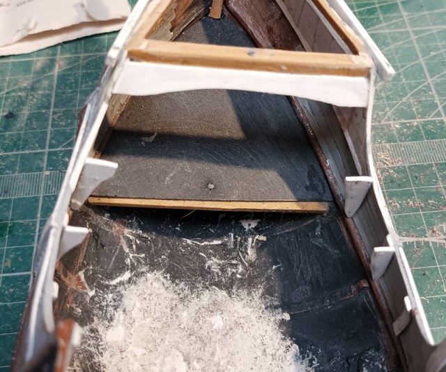

Пошли в дело мелочи. Отнимают времени много. Продвижение заметно мало.
Облагородил основание грота.
Пригодились комплектные лестницы из набора. Их там пять. Вот из пяти склеил три, покрасил, затонировал и установил на свои места

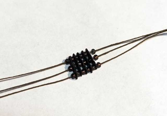

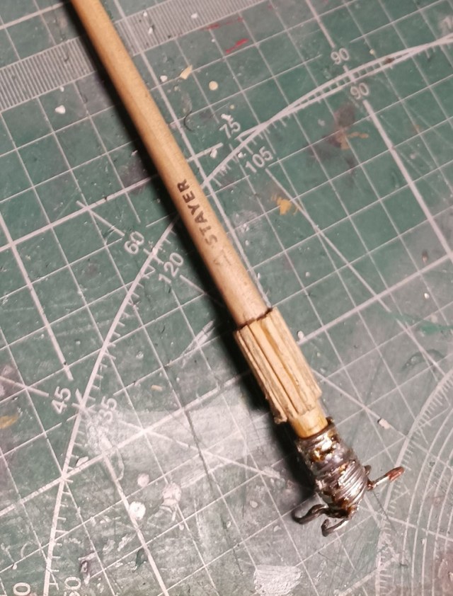

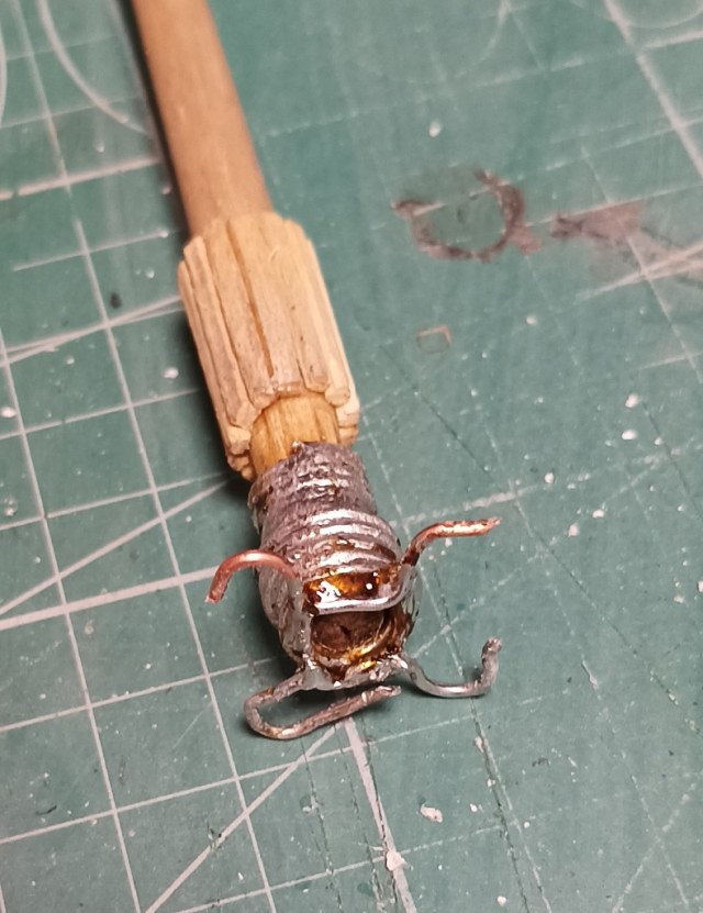

Собрал ракс-бугель. Увы, к сожалению, при электрическом свете блеск есть. Надо, видимо подкрасить ракс-клоты.
Но проблема не в этом.
Как правильно разделать концы, чтобы ракс-бугель был рабочим. Принцип понятен. Стянуть-ослабить.
Покопал интернет, посмотрел Анатомию судов Колумба, фото ракс-бугеля Матаро. Реально, ничего конкретного.
Ил уже самому придумать какой то вариант.

То, что принцип удавки - понятно)))) Всякие схемы посмотрел уже)))) Решил сделать попроще. Смущает присутствующая везде двухблочная конструкция с талями, натягивающая фал ракс-бугеля. Ослабляем ее, опускаем рей и вся эта веревочно-блочная система валится на палубу?
после установки - покраска и матовый лак
Единственный вариант
