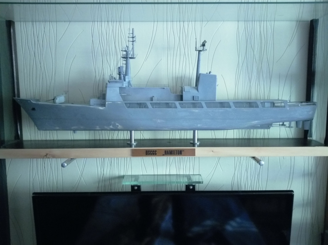

Здравствуйте, коллеги! Многие моделисты, приступая к постройке модели, задумываются о том, как модель будет храниться, где экспонироваться и т.д. А если модель габаритная, то вопрос еще более животрепещущий! Для хранения модели АПЛ пр.941 изготовлен стеклянный футляр. Размеры стеклянного футляра под судомодель определяю исходя из того, что расстояние от носа, бортов, кормы и верхушки мачты до соответствующей стенки должно быть – 5 см. По моему мнению, при таких параметрах футляра модель удобна для обзора и не теряется как рыбка в аквариуме. Проверил крепление модели к основе. Это важно сделать до процесса окрашивания, т.к. если вдруг понадобится какая либо доработка, с покрашенной моделью сделать это будет затруднительно…

Позвольте вставить свои пять копеек, как принято говорить. Просмотрел всю стройку, я сам судомоделист бывший  .По моему для такой наикрутейшей модели, вот эти стойки, которые могут облезть, это колхоз. Ведь вы вроде писали что есть токаря, так сделайте прямые из нержавейки. На мой взгляд, для всего современного флота, только нержавейка. Чисто моё мнение.<a href='https://postimg.cc/QHCg5bhm' target='_blank'><img src='https://i.postimg.cc/VLBKxGhx/image.jpg' border='0' alt='image'/></a>

Здравствуйте, Вячеслав!
Для стоек я ранее использовал бронзу и латунь, а тут вот вдруг попались эти стойки. Решил их опробовать. Как говорится: время покажет. В любом случае спасибо Вам за совет!

Я тоже засматривался на эти штуковины.
Они внутри полые или пришлось засверливать на всю длину?
Про вариант Вячеслава то же думал - только токаря нет, но продаются алюминиевые трубки различного диаметра. Со временем не потускнеет?

Они полые снизу до половины длины. Электродрелью со сверлом 6 мм выполнил отверстие на всю длину.
