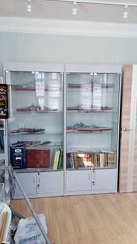

P.S. Довожу до сведения личного состава, что в связи с переменой места дислокации, в самое ближайшее время могу на непродолжительное время остаться без Интернета....... соответственно в написании данной Сказки возможно будет некоторый перерыв.
Часть вещей и моделей уже перевезена и предварительно мой рабочий кабинет будет выглядеть вот таким образом.
Остальное ещё в процессе перевозки.
По возможности постараюсь не пропадать на длительное время......
Вл
Владимир62
Клею как умею!!!
На сайте с 17.02.2014
22     1820
@Алексей Лежнев написал:
Просто мечта!!!
С уважением Владимир.
Антон Хотеев Антон Хотеев
На сайте с 02.04.2015
25     8720
Приветствую. Вот - комната МОДЕЛИСТА! Мечта....
