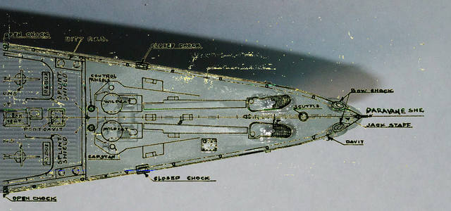

Тут у меня очередной вопрос возник:
На некоторых фото видны вертикальные полосы в носовой части корпуса, что это?
Вот и на боксарте очередного "премиум-лимитед-мега-экстра и т.д. идишна" они есть:
Данила, а можно фото увидеть, а не картинки "премиум-лимитед-мега-экстра и т.д. идишна"?
С  уважением, Павел.
Тоже обратил на это внимание. У меня например только одно фото где можно что-то рассмотреть и то при увеличении 200%. Не повреждение ли краски от волн? На остальных фото такого ведь нет.
http://images.vfl.ru/ii/1406377718/656adf7d/5809048.jpg
Изменено: Владимир62 - 26.07.2014 16:36:48
С уважением Владимир.
Может это обшивка обжала силовой набор?
С уважением, Ушаков Игорь
Да я вот про это фото и говорил, все больше склоняюсь к варианту что это или т.н. "везеринг" или ... тени
прошу  добро  на  борт...   похоже  что  проглядывается  силовой набор....  Корпус  как  я  понимаю  не  имел  сплошного  бронирования  по   всему  борту.   И  проглядывается  это до района  шпилей...   дальше  нет.  Склоняюсь  тоже  к  этому  что  это  бортовые  листы  охватывают  шпангоуты...
с  уважением
Чтоб обшивка так проявила шпангоуты она должна быть толщиной всего несколько мм, что маловероятно. Действительно похоже на отражение от воды. Там где есть прогиб - линии вертикальны, по плоскости далее размытые пятна.

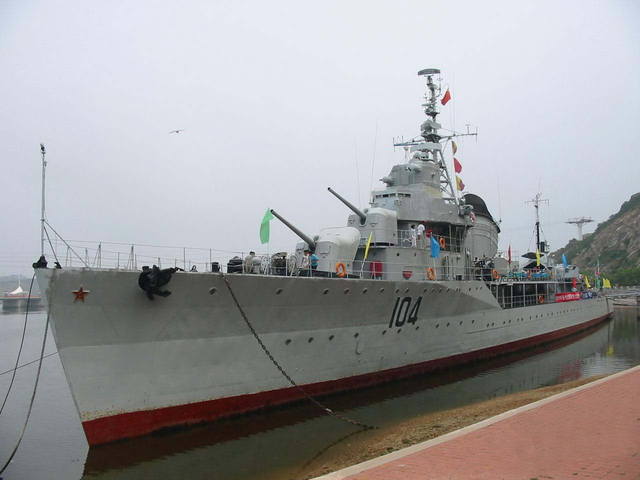

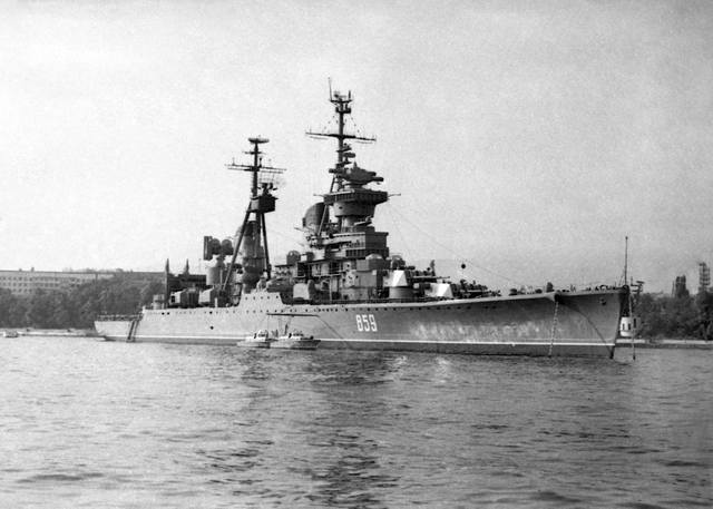

Владимир   спорить  не  буду  но  прошу  гляньте  внимательно  на  это...   хоть и  пр. 68  бис  но  все же  крейсера....
Пользователь добавил изображение Пользователь добавил изображение Пользователь добавил изображение Пользователь добавил изображение Пользователь добавил изображение
Пользователь добавил изображение Пользователь добавил изображение Пользователь добавил изображение Пользователь добавил изображение Пользователь добавил изображение Пользователь добавил изображение Пользователь добавил изображение Пользователь добавил изображение Пользователь добавил изображение
А  вот  современники  и прошу заметить  борта  тоже  не  картон...   Корабельная  сталь  для  морских  судов   по  праву  считается  одной  из   лучшей  в  металлургии........
фотографии   говорят  сами   за  нас  и  сними  не  поспоришь...  не  все,  но  видно  и  неплохо...
с  уважением
Окрасить  можно  и  на  плаву. В  мою  бытность  красили  как  правило  на  день  флота..... На  все  про  все  не  заходя  в  док уходило   день  на  подготовку  и  два  на покраску  и  того  3  дня  с  подъема  флага до  спуска.  Аврал  с  перерывом  на  прием  пищи...  красили  от  клотика  до  зеркала  воды......
с  уважением
Я  просто не могу спорить т.к. никогда не видел кораблей "живьём". А на ваших фото (рассматривал с большим удовольствием) увидел только стыки листов, ну и кое где вмятины, но облегания каркаса не увидел нигде. Кроме того, сравнивая с фигурами людей, полосы идут каждые 0,5 метра, неужели шпангоуты стоят так часто? На предоставленных вами фото, полосы образуют сетку где-то 2х4 метра. Повторюсь это только моё мнение.
Расстояние  между   шпациями  разное....(между  шпангоутами) в  носовой  оконечности  и  кормовой  оно  меньше,  а  середине  больше.    увеличите  максимально  и  внимательно  приглядитесь...
корпуса  сварные   и  сварка  дает утяжку...  на  новых  это  не  заметно, но  стоит  походить  чуть  чуть  и  все...  соль  отложится  и  все  проявит...

Данила, смотрим на чертежи и видим - шаг шпангоутов в носовой части 4 фута, но как раз в этом месте, где ты видишь эти вертикальные полосы находится нососовой баластный танк и цепной ящик. И о чудо, оказывается на чертеже показано, что силовой набор в этих местах идет с шагом 2 фута (60 см), что полностью совпадает с вертикальными полосами. А если обратить внимание на фото, то видно что силовой набор проявился более явно ближе к ватерлинии, где краска была менее устойчивой при покраске на плаву. Хотя во втором моменте я могу и ошибаться, и проявление силового набора связано не c повреждением краски, а например с условиями освещения.
Изменено: pnk66 - 27.07.2014 17:09:03
С  уважением, Павел.
Почитал я тут про современные корабли. Толщина обшивки 3-50 мм. И понял, что слишком хорошо думал про нынешную конструкцию. С другой стороны эта фраза получается подчеркивает, что во времена ВОВ такой картины на тех кораблях не должно было быть.

pnk66 пишет:
Но похоже обсуждение приводит к выводу, что все таки волны погибали обшивку со временем, т.е. действительно виден остов..
Изменено: Владимир62 - 27.07.2014 17:20:23
В общем, как я понял если не буду делать эти полоски не сильно погрешу против истины :)
Насчет докования: Индианаполис был в доке в начале мая 1945-го, но при этом камуфляжная схема у него уже была "measure 22"
