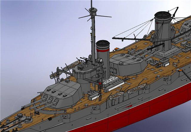

прошу добро на борт..... Прошу прощения Адмирал, но работа не смотрится... Это мое мнение. А теперь конкретика...... С этого борта не видно и не понятно что Вы пытались изобразить.
Теряется это что то на фоне борта мостика. И простите мне не понятно зачем Вы проемы выделили черным?! И потом мостик (его стыки) проглядывают, нет ощущения целостности конструкции, швы что проглядывают полностью показываютчто она из фрагментов, нет видимости цельного объекта..... Куча мелких деталей непонятно зачем приложенных друг к другу.
Согласно Вашего виденья это как я думаю должно было выглядеть как то так, но все равно черная окантовка все сводит на нет.....
Дело в том что сначала сделана конструкция под чистовую, а только потом стали привязывать крылья мостика..... Пиллерсы проемов не на месте, вся конструкция мостика согласно Вашей постройки просится вперед.... Хотя это и не совсем верно с точки всей целостности конструкции. Но Ваша калитка слишком уж узка и похожа скорее на щель.
На моем тоже были крылья мостика и там калитка была намного шире. Правда там конструкция была прямо скажем другая, но все же. Да пусть от ограждения выходило крыло мостика, а не от его цельного объема конструкции ходового мостика, но шире, намного шире....
Но если переделывать и малой кровью то как то так я вижу. Дверь сплошная! почему? Просто проще обозначить ее так нежели городить в ней большой и узкий смотровой проем. Что кстати вполне возможно... на проходе не стоят (НЕ ПИСАННОЕ ПРАВИЛО СЛУЖБЫ НА ФЛОТЕ! В проемах дверей и люков в узких проходах и на трапах не стоять. Передвигаться по ним быстро и следовать правилу в нос по правому борту в стороны кормы по левому... КОРАБЕЛЬНЫЙ УСТАВ!!!!!) и поэтому дверь имеет право быть глухой.....
или изобразить низкой распашной (калиткой). И выглядеть в идеале это должно было как то так. Вот как я все это вижу, но это мое мнение и я его не навязываю. Узкая дверь на Вашем мостике согласен смотреться не будет. А вот низкая та что синим (ВТОРОЕ ФОТО ПРАВОГО БОРТА показанное тут) возможно что то и поправит.... в Идеале вижу все это так, но решитесь Вы на полный передел? Не знаю....
Еще раз прошу прощения у Вас Адмирал за резкую критику. Не сколько не хочу уменьшить проделанную Вами огромную работу, но что думаю и что вижу - высказал.
с огромным уважением к Вам и к Вашей работе
