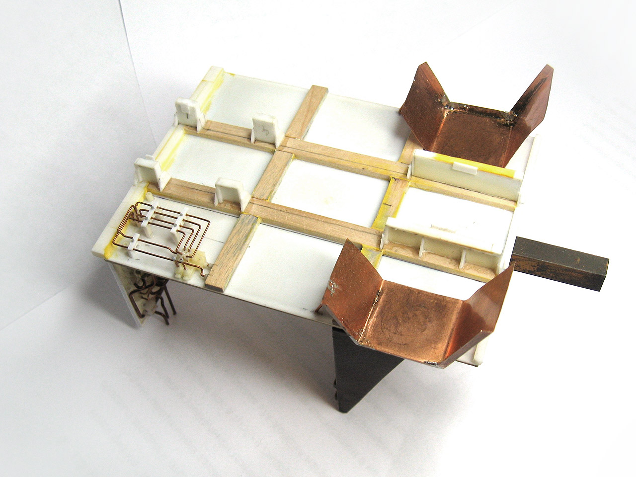

Задние крылья сделаны из меди 0,15мм и проволоки 0,5мм. В дальнейшем погну их чтобы придать более поношенный вид.
Сверху наклеены направляющие выталкивающей плиты, которая при загрузке отъезжает назад под давлением мусора, уплотняемого прессом, а при разгрузке выталкивает мусор из мусорокамеры. Направляющие из латунного швеллера фирмы K&S precisiom metals, выпускающие всякие латунные трубки уголки и профили для моделизма.
Кроме того сделал основу корпуса мусорокамеры. Я планирую сделать и покрасить внутреннее устройство мусоровоза, заклеить масклентой изнутри окно в передней стенке, потом склеить корпус с основанием на котором и будет установлено все внутреннее убранство, а затем покрасить мусорокамеру снаружи и установить на грузовик.

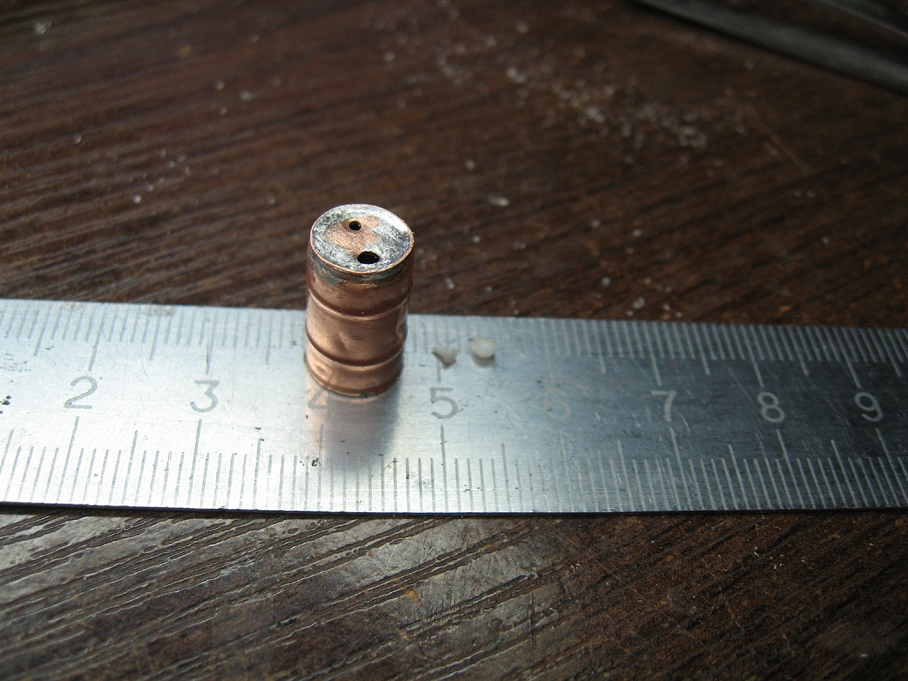

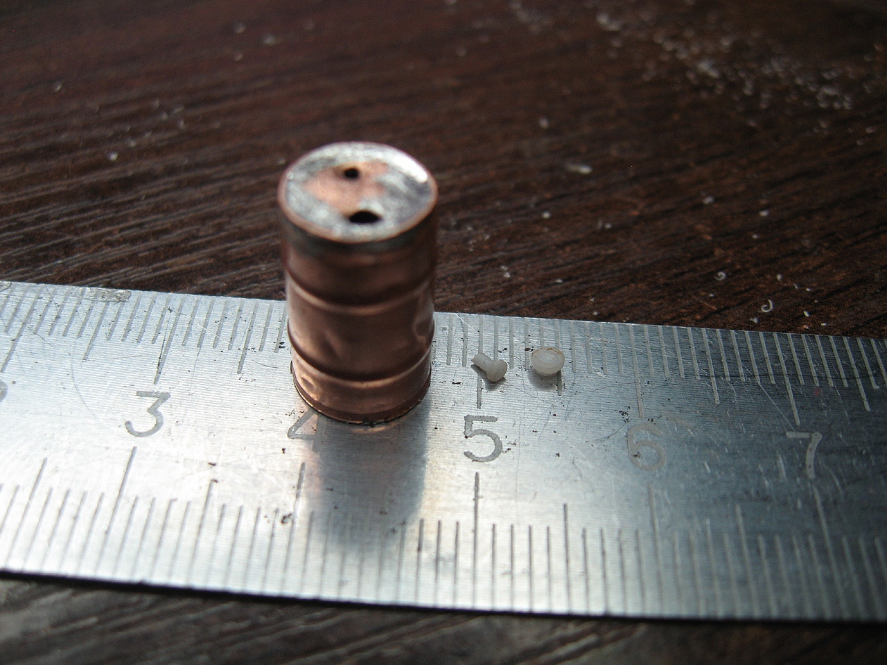

Кроме того сделал кое какую мелочевку для завершения грузовика, а именно, детали фиксирующего механизма опрокидывания кабины и детали крепления гидронасоса. Сам гидронасос выращен на 3д принтере и отлит из смолы.

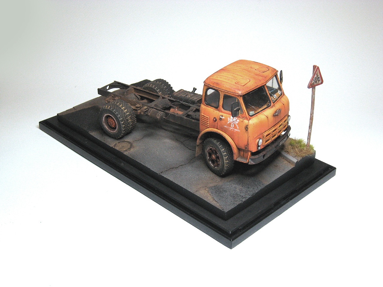

Сделал крепление и привод гидронасоса и установил на раме грузовика. Так же покрасил защелку кабины и резиновые демпферы. И покрасил гидронасос с гидрошлангами.
Игорь, Юра, рад что заглянули. Снизу асфальт, конечно, выше есть фото подставки целиком.
Можно под машиной на асфальте разных пятен от разных жидкостей изобразить. И как собачка колесо пометила...
@Юрий Зуйко написал:Можно под машиной на асфальте разных пятен от разных жидкостей изобразить. И как собачка колесо пометила...

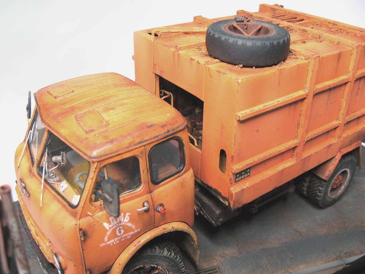

А я все таки осилил мусорный контейнер, по крайней мере его верхнюю часть. Беда в том, что придется делать внутрянку полностью, ее не плохо видно через окно спереди. Поэтому до завершения "кузова" еще очень далеко. Пластиковую коробочку пришлось вырезать местами и вживить металлические вставки для имитации масштабной толщины металла и вмятин под запаской. Много времени ушло на сведение металла с пластиком и имитацию сварных швов. Кроме того, пришлось контейнер грунтовать несколько раз в процессе работы, чтобы оценить качество поверхности и выявить дефекты.
Вот пока МАЗила стоит в отстойнике в ожидании контейнера, его собачка и пометила!
А если серьёзно, то я думал, что машина статична, где-нибудь в калашном ряду доживает свой век. Уж больно вид у МАЗа ушатанный. Вот и предложил пятна и собачку. Помню ГАЗ-53-мусорки. Пока народ вёдра в них опоржнял, с них столько всего натекало, мама не горюй....

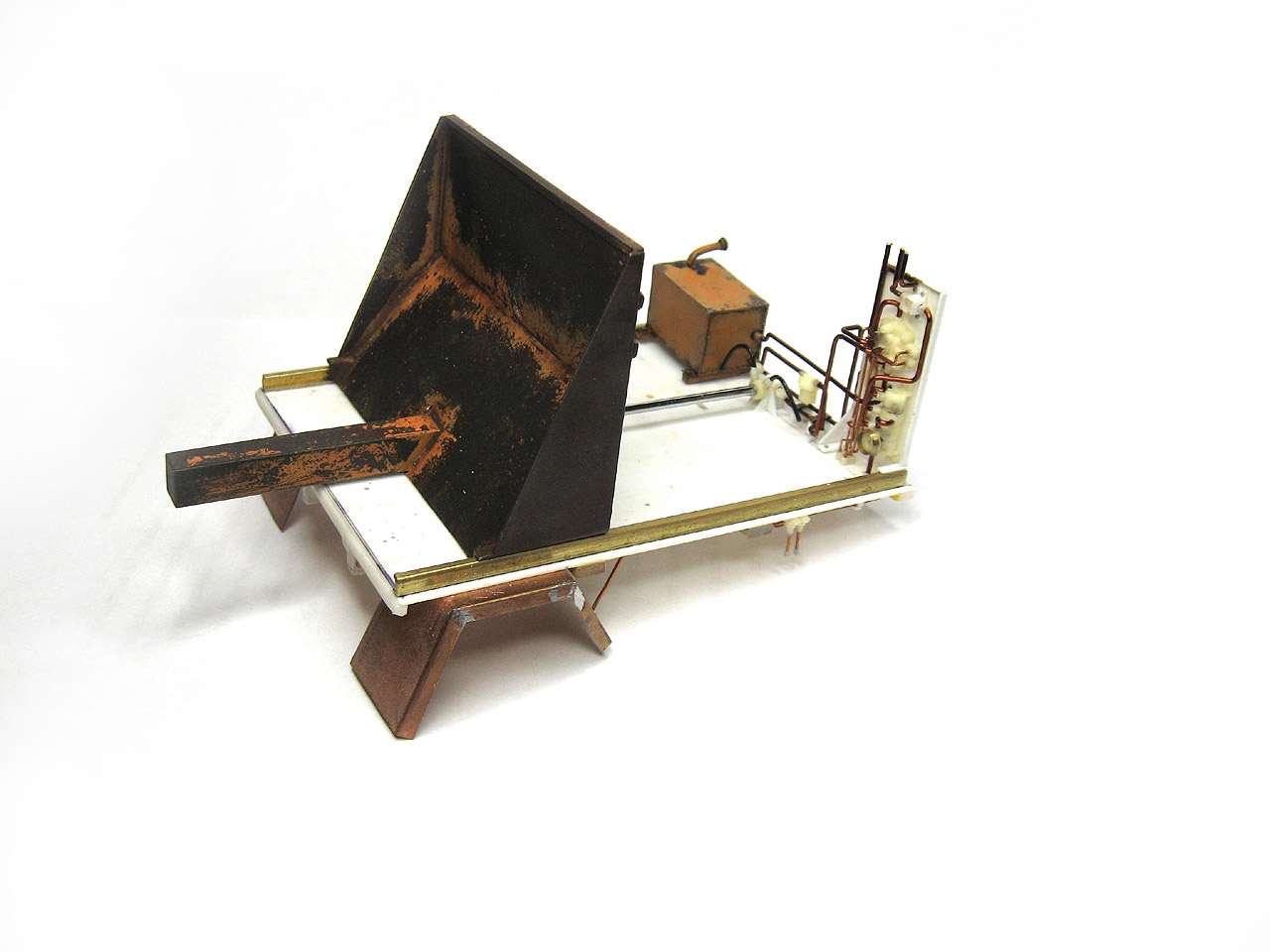

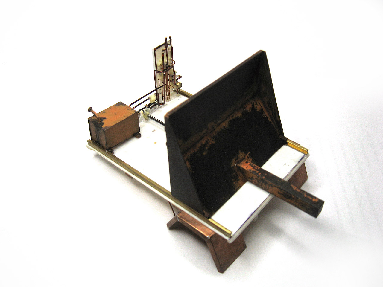

Сделал из 0,5 и 1мм пластика, и уголков evergreen выталкивающую плиту. Интересная конструкция. Поскольку, видимо в 60-х у фирмы Норба не было в доступе телескопических поршней, а обычный занимал слишком много места в сложенном состоянии, они пропустили поршень сквозь выталкивающую плиту, защитив его сварным коробом. При разгрузке короб с поршнем выезжал на пару метров наружу из мусорокамеры. Сейчас ставятся для этой цели телескопические 5-секционные поршни с креплением по диагонали, что позволяет им, практически, не занимать места в сложенном состоянии и плита доезжает до самого переда контейнера.
А так же сделал из пластика, меди 0,15 мм и проволоки 1,5 мм гидробак. Крышка и глазок выточены из литника. После покраски планирую в глазок вставить прозрачную пленку с нарисованным уровнем масла.
Вот так это будет в сборе. Остается щит управления с противоположной стороны от гидробака, гидроциллиндр и гидромагистрали.

когда контейнер заклеется видно будет только треть да и то в определенных ракурсах.
