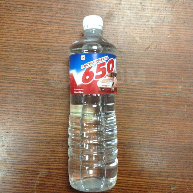

Внезапно 650 от Можга - самый лучший разбавитель для нитроакрилов. В автомалярке лучше использовать фирменные, а вот в моделизме он лучше даже, чем многие фирменные модельные.
ekha написал:
Что за Можга,фотку можно?А то у нас одна Матрица.Для акрила нормальный,но есть минусы.

Zaxar 157 написал:
Вот я сейчас сделал то, что могли бы сделать и Вы – вбил в гугл: "Можга 650 растворитель".
Его преимущества:
1. Цена!!!
2. Он намного меньше жрет пластик, чем фирменные автомобильные.
3. Он намного меньше жрет краску, если добавлен в лак.
4. Это медленный растворитель. Получить с ним манку и шагрень уже на порядок сложнее. При этом ЛКП сохнет все равно быстро. Я его всегда добавляю на 1/3 в вонючие краски (тамиевские грунтовки, TS-ки и подобное).
Есть также 646. Им мою аэр. Хоть запах мне и по барабану, но, чисто субъективно, 646 воняет меньше, чем аналоги.

Как определили? У Можги прям так и написано, где и кем произведено – Можхим. И на самом стекле бутылки это обозначено. У Матрицы же на этикетке нет производителя (судя по картинкам с гугла), а только инфа, где расфасовано.

Женя,у Можги есть один но очень огромный минус.его наверно продают только за Уральским хребтом,сколько не пытался его найти,у нас про него даже не слышали

Юра, да, я забыл про этот недостаток. Остаётся только искать аналоги. Я как-то покупал в сетевом строительном не помню какой 650. Вроде, хорош был, но потом вернулся к более привычной Можге.

У каждого свои предпочтения,но я, так как с детства на нитре,а сейчас на автоакриле,то плотно сижу на 647 и недавно 650м.Последний мне больше понравился.Тамию тоже бодяжил им(правда сушит её он и цвет со временем меняет).Но сейчас только родным бодяжу.Но промываю и другие акрилы растворяю 47 и 50.Предпочитаю ИВАНОВСКУЮ продукцию.Пользователь добавил изображениеПользователь добавил изображение
4. Я его всегда добавляю на 1/3 в вонючие краски (тамиевские грунтовки, TS-ки и подобное).
Начал готовить авто грунт по вашему рецепту. (грунт+растворитель акриловый) + (650). А тут пишете, что жрет пластик (намного меньше), как ведет себя грунт тогда? Тоже подъедает, или это настолько мизерно, что глазом не увидеть?
Три слова - это два слова.
Иван Ильин написал:
Да, вонючий грунт в чистом виде может вгрызаться в пластик, подплавляя его. При правильном нанесении это нестрашно, т.к.:
1. Большая часть растворителя улетучивается в полете. С 650 получается сделать так, что далеко не весь улетучивается (поэтому нет манки почти).
2. То, что остается на модели, не успевает толком подъесть пластик, т.к. испаряется.
