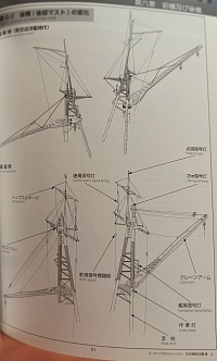

Уважаемые Корабелы и коллеги по цеху, решив последовать совету Великого предводителя Алексея Лежнёва, забыть про БТТ и начать набираться опыта в постройке кораблей, я вознамерился построить японский тяжёлый крейсер Mogami (обр.1942), его ещё изящную, артиллерийскую версию. Вернее, я уже начал постройку и почти завершил корпус и палубу... Но, прежде чем приступить к надстройкам и трубе, по совету более опытных коллег, как из отзывов о моей реставрации линкора Мусаси (Мусаши), так и из личных переписок с корабелами, я осознал, что просто НЕОБХОДИМО знать места крепления такелажа и разнообразных антенн, коих на Японских кораблях в избытке.
Я окунулся в поиск данной схемы и, с удивлением понял, что её либо нет в открытых источниках, либо лыжи не едут.
Я даже приобрёл книгу Юрия Александрова - Тяжёлые Крейсера Японии (в электронной версии), надеясь, что как и труд этого автора про линкоры помог мне более менее достоверно реставрировать Мусаси, то и в этот раз мне данная книга поможет решить вопрос с Могами.....Увы, при всей увлекательности данной книги, подробных чертежей в ней не оказалось.
К чему я это всё пишу - ПОМОГИТЕЕЕЕЕЕЕЕЕЕ!
Поделитесь плиз схемой такелажа к этому красавцу, либо его одноклассникам: Микума, Судзуя или Кумано.
Чертежами надстроек, где видны узлы присоединения и т.д.... хоть чтото....
Со своей стороны, делюсь безвозмездно вышеуказанной книгой, для таких же страждущих и начинающих Судостроителей, так же фанатеющих от обводов японских кораблей... ))))
Не бросайте меня в беде, тем более, как обычно, обладаю всего 10 днями на всё про всё (пока родные на огородах)....))))))

Олег, есть схема, но до компа доберусь только 29-го

У вас какой масштаб?Есть в сети сканы бумажных моделей в 200м,Судзуя и Могами,там какие то схемы проводки такелажа нарисованы,можете поискать и скачать.Есть также польские чертежи Микумы.Если что,могу скинуть вам все это "добро",но там везде только общие схемы,куда что идет,с подробностями до узлов креплений там нет.

Дмитрий, я строю в масштабе 1:350.
Боковички у меня есть, таких схем полно, но они способны развивать только пространственное воображение, но даже для таких поделочников, как я, важно максимально приблизиться к правде.....
Наверно многие согласятся, что развитый и правильный такелаж сильно украшает модель и за него прощаются многие другие косячки...
Вообщем хочется достоверности и обыграть технику и технологию на моём втором корабле за жизнь... ))))
Это понятно.Но боюсь ,что  подробного материала по способам крепления такелажа на конкретно крейсере Могами,да и вообще на японских кораблях вы не найдете.Даже в Анатомиях по японцам даются как раз общие схемы размещения антенн,различных фалов и прочего.На реальных кораблях все это крепится различными способами,вряд ли японцы придумали что то свое.Все эти способы описаны в соответствующей литературе,в разделах такелажа ,например по парусным железным судам.Уверяю вас ,нового с тех пор ,никто ничего не придумал,те же талрепы,рымы, нагели ,коуши и прочие  блоки.Разве что изоляторы на антеннах добавились.Не понятно только,а нафига оно вам надо то,в 350м масштабе?Все равно сымитировать "реальный" крепеж не сможете,настолько все там мелкое будет.Раз схема проводки такелажа есть,что еще нужно то?А уж способов сделать все аккуратно и реалистично в этом ,да и более мелких масштабах хватает.Мастера тут на Каропке есть,подскажут как и что сделать.

Ну хотя бы чтобы "нитка" из нужного, правильного места начиналась и в нужном, правильном месте заканчивалась, вот что главное для меня!

Спасибо за книгу, делюсь в ответ сканами на бумажную модель)
https://drive.google.com/file/d/1PoIX594_maWs_OhlvBFSwuUIRcSvYKFO/view?usp=sharing
там в архиве так же есть инструкция, в ней есть схема такелажа, но думаю она очень условная
по поводу антологий не соглашусь - у меня есть сканы антологий на Ямато и Такао, там четко показано откуда, куда и какой такелаж идет
точно знаю что есть антология на Могами, но в сети есть только несколько сканов в магазинах, где ее продают я бы себе скачал такую антологию по Могами

Не торопитесь с такелажем, там по корпусу вопросов много.
Есть книга забугорная, но в руках еë не держал, так вот там очень немного ответов на много вопросов.

вот это та самая книга, антология, которую я так и не смог найти в сканах. а купить можно только на забугорных магазинах которые нам не отправляют (есть правда еще одна на авито по цене 3,5к деревянных)
так что если кто может помочь со сканами этой книги - так же буду признателен)
Ну начнем с того ,что все таки Анатомии,а не "антологии".За Ямато не скажу,в эту книжку заглядываю редко,а Такао чуть ли не настольная книга.И если в целом книга просто незаменимая,то по такелажу там практически ничего нет-пара схем с проводкой антенн,до модернизации 38г и после,с 39 по 45й.Даже такелаж грузовой стрелы на грот мачте показан достаточно условно-от стрелы до мачтовых шкивов и все.Повторюсь, в различных монографиях вопрос проводки такелажа отражен слабо,авторы-разработчики картонных моделей пользуются этими же монографиями и чертежами,поэтому рисуют то,что удалось "накопать".Возможно у японцев и  есть какая то спец литература по этому вопросу,но мне такое не встречалось.

Это .Super illustration 819

В принципе у Тамии к модели много каких вопросов, но на данный момент - это самое лучшее исполнение (набор достаточно новый). Для меня по корпусу самый непонятный вопрос, так это отсутствие либо в отливке на корпусе, либо в виде отдельной детали размагничивающего кабеля!!!!!! Весьма заметная часть на корпусе, Тамия даже на Боксарте и на схеме окраски его рисует, а по факту его нет по определению! Пришлось гнуть его из проволоки, но когда я дошёл до поперечных держателей, после 5 см работы я психанул (Купить травло сейчас сложновато, либо не идёт к нам, либо слишком дорого...сами понимаете). На это точно может уйти несколько недель, а у меня жизненный режим экспресс-постройки (надо такую рубрику что ли создать... ))) ). Построить корабль за две недели (одна уже прошла)... ))
Тоже самое касается и усиления корпуса после оказии со сварными швами, при шторме.....
А тут ещё абсолютно никакой информации по такелажу....хоть ныряй....
Там переплет клееный, без скрепок. Не разобрать никак.
Странички, касающиеся такелажа, смогу отфотать, но сканировать не буду

Единственная достоверная схема такелажа лежит на дне в количестве 4 штук
добраться к ней с дивана проблематично всем, кроме команды Пола Аллена
все остальное - фантазии и размышления авторов на тему
особенно бесполезен труд польских 3д художников-фантастов из Кагеро и Профилей и их русскоязычных переводчиков 1990-2010-х гг.
Есть другой вариант - купить пару нормальных фотоальбомов Мару за 1978/1979 или их переиздание в виде Империал Варшипс 1990-2000-х годов. В дополнение к ней можно Супериллюстрацию

У вас срок - поэтому фотоальбомы вам не достать за это время с ебея. Вряд ли они есть у кого то в РФ.
Чертежи - все неправильные (с определенной степенью достоверности они возможно были у деда Миюкикая и в Гаккене (?))
Остается супериллюстрация - но там все фрагментарно, полной картины вроде как нет.
При этом в инете есть фотки примеров страниц этой супериллюстрации. Там по ним можно восстановить общую картину процентов на 75-80
Для модели этого будет вполне достаточно.
Если вы из проволоки сделали имитацию короба обмотки размагничивания, то заморачиваться с точностью такелажа вам нет смысла вовсе. Достоверность уже ушла по другому пути.
А почему тамия так сделала - все просто, у нее одна отливка корпуса на 3 модели - Микуму, Могами и Могами-авик. А Микума довоенная, там никакой обмотки не было
Поэтому предполагается, что моделист сам докупит травленые леера и обмотку и поставит ее на модель Могами.
В моделях Аошимы на тип Такао вы также не встретите обмотки на бортах, зато в коробке будет огромный резиновый литник с деталями обмотки, которая вся заросла облоем. Проще выкинуть.
К самой модели Могами от Тамии есть и более интересные вопросы, в частности форма булей в носовой части и как они соотносятся с реальными фотками.
Сразу скажу - экспресс-постройка моделей - это сборка как есть и как видит автор. Там вообще пофиг на все.
