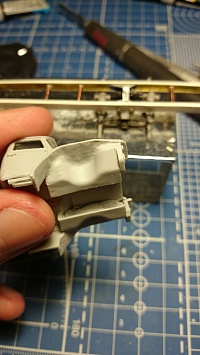

Вроде бы получилось победить ниши передних колес на кабине от танкограда, и привести их намного ближе к тому что стоит на УРАЛах )
Но думаю после грунтовки и предварительной покраски - всплывут мелкие недочеты и шероховатости, которые придется удалят, просто для меня такая кривизна еще пока сложновата ...
Что скажите ?!
Моя первая мини стройка https://karopka.ru/forum/forum187/topic28449/
Отлично! Все нравится!

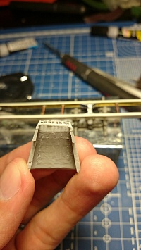

Попытка номер "N" - сделать цистерну и шкаф, добился желанного результата по геометрии, но попытки сделать открытым шкаф, меня пока в отношении этой модели - морально истощили....

алексей,Что за технология изготовления цистерны?
ЮРИК написал:
Распечатал шаблон овала цистерны, наклеил на пластик, стянул болтами ребра, обтачил до нужной форма и размера, после чего на пластиковых направляющих наметил место каждого ребра (в те места где будет необходима дополнительная жесткость) и приклеил сами ребра,  дальше все обклеил одним листом пластика толщиной в 0,25мм... по другому не получалось сделать цистерну нужного овала...
