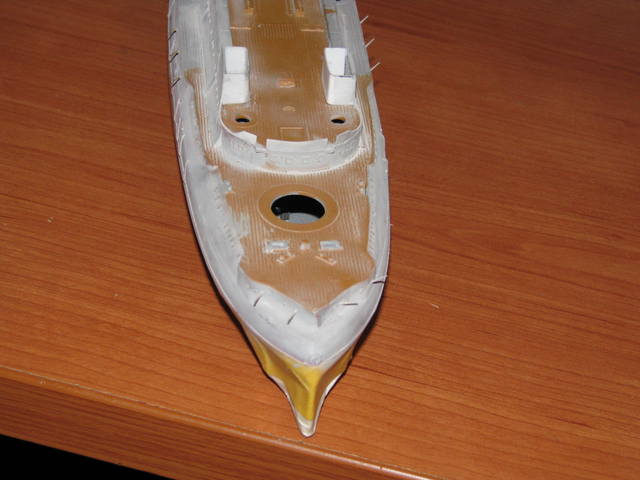

А на полубаке и так деревянный настил, просто я полубак ещё поднимать буду, поэтому не поставил.

Friedrich Erkhard пишет:Кстати судя по фото сверху, сужение палубы полубака из-за этих вырезов, собственно его почти и нет.
Ну раз так, то будем подправлять. Хотя, ИМХО, у меня тоже не очень сильное заужение. А палубу делал очень просто. Купил в Леруа ленту для оклейки мебели. Цвет называется выбеленный дуб. Потом вырезал из бумаги форму палубы со всеми вырезами и "врезами", накладывал полосками, и утюжком проглаживал, чтобы клей ленты расплавился. Потом вырезал в полосках все отверстия и формы по бумаге. Потом приклеивал на корабль. Вот такая песня.
С Уважением, Дмитрий.

А вот с палубой предлагаемое решение мне очень понравилось.
Записал себе в книжечку.
