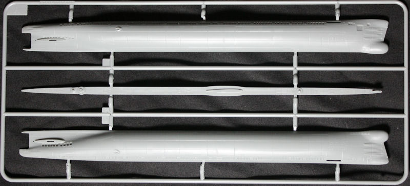

Интересно, а в 350-м модель с теми же проблемами? Я про модель китайской 033 пр. от Хобби Босса.
Есть тут обладатели данного набора?

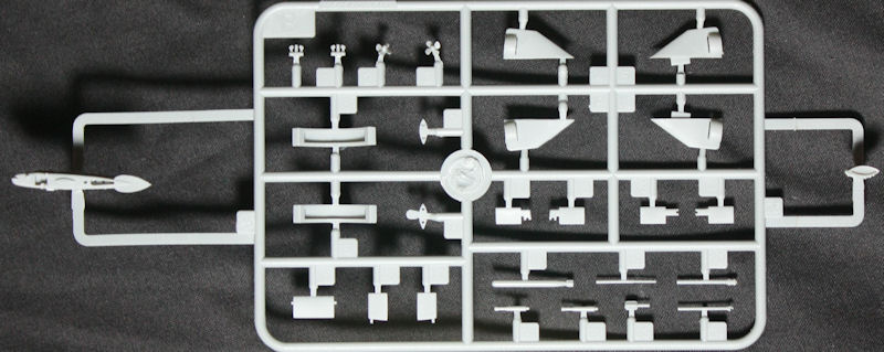

Dard77 пишет:
Да кстати... интересно как они изобразили
Даниил Даниил
На сайте с 29.03.2007
84     7328
Изобразили так:
Видимо тоже придется расчехлять напильник

Dard77 пишет:
Данила, это твоя модель?
Просто по первому взгляду:
1. Кормовой ТА на своем месте
2. Защита винтов выполнена довольно правильно
3. Кормовые рули погруж. тоже похожи на правду
Вот разглядеть бы обводы корпуса...

Ogdan пишет:
Нет, это я в инете немного картинок нашел.
Хотел 633-ю собрать из этого набора, да ошибя немного и купил не то (035), а надо было этот набор брать (033)
Но это пока планы...
