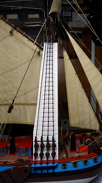

Юра, работа конечно титаническая и качество изготовления супер, но вот цвета уж очень яркие. На попугая похоже. И палуба на траулере лучше смотрится. Как то бы это все приглушить, не знаю, состарить что ли, но как и сам не знаю.
Костя в живую все матовое не так светло,из-за лампы наверно.По поводу палубы,на траулере она деревянная ,а яхту я изначально планировал полностью из картона и корпус и палубу и все палубные элементы я в начале темы говорил

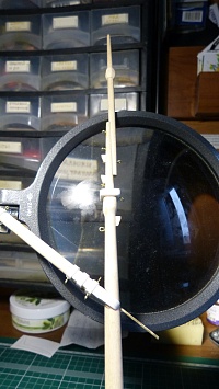

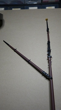

помаленьку оборудую мачту

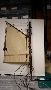

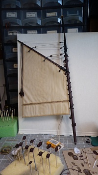

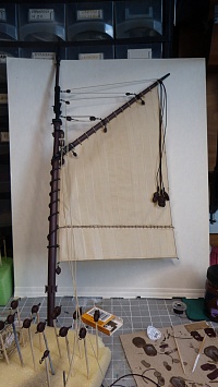

навешал на мачту все веревки ,все блоки ,теперь поставить реи и воткнуть в корпус

Юра, у тебя передняя шкаторина паруса прикреплена к мачте стропом (слаблинем)? Если что, там должны быть сегарсы, потому что гафель спускаемый (ведь применяется бонет, и паруса спускались ниже, когда использовались без бонета).
Игорь вот честно я вообще ни чего не понял от слова совсем,в этих терминах полный баобаб ,мне бы лучше тыкнуть шо куда

У Юры такой вариант, предложенный чертежом.
