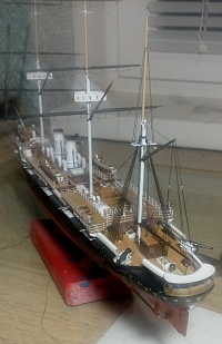

Очередное обновление. Удалось доделать мелкую артиллерию и покрасить мачты с реями ну и примерка как это выглядит.
30     16929
Выглядит очень даже достойно.

Обновления за сегодня. Установил на мостиках штурвалы, компаса, машинный телеграф, на полубаке перевернутую шлюпку.

Продолжаем. Сегодня начал делать якоря и выклеил все ванты. Одну примерял.

Обновления за два дня. Доделаны якоря и установлены на места. Чтобы не сливались с бортом якоря были окрашены сначала серебрянкой, а потом тамиевской черной смывкой ну и немножко добавил ржавчины. Также вклеил бушприт и бизань мачту и приступил к плетению паутины. На кормовом балконе добавил две 37мм.

Кость, леера подправь, помялись чуток! По левому борту, между бизань- и грот-мачтами, на верхней площадке (не знаю как она называется) и рядом, где корма катера…..

Подправил, и не заметил когда погнул.

Сегодня установил мачты и занялся стоячим такелажем. Думаю его завтра завершить и переходить к бегучему.

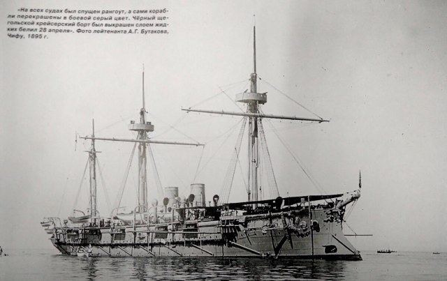

Опять спешишь, Костя! Ну, ладно, не хочешь ты такелаж изучать, так хоть на фотографии прототипа хотя бы поглядывал. Твой вариант такелажа не мог существовать в принципе, потому что мешал бы поднимать паруса. И где ты его такой увидел-то, вообще?

По мере возможностей исправил такелаж на реях, начал установку шлюпбалок, заготовил весла для шлюпок, начал развешивать бухты тросов бегучего такелажа ( больше 100 штук, а на модели почти не видно).

Да, ещё, Костя, помнишь, как-то обсуждали: на российских кораблях бизань-гик (за редким исключением) был белый. На большей части рассмотренных фотографий АК гик белый однозначно.

Действительно белый, нужно запомнить, на Донском у меня тоже белый. На Корнилове в более позднем периоде где он в белом цвете черный, а в моем периоде белый. Нужно теперь как то изловчиться и перекрасить.

 Бизань гик сегодня перекрашен в радикально белый цвет и немного повозился с шлюпками.

Сегодня доделал модель, вроде ничего не забыл. Но получилось все как всегда, у нас прошел сильный ливень с градом, а после вышло солнышко и я решил на улице по фотографировать. Врезультате ванты и штаги провисли. Подожду до завтра, если сами опять не натянутся прийдется что то придумывать.

Сами штаги не захотели выравниваться, пришлось повозится. На этом сказку объявляю оконченной, всем спасибо за внимание.

Ну, в "данной комплектации", то есть, на тот период, который показывает модель Кости, корабль имел полное парусное вооружение. Тип парусного вооружения - "барк". Это самый распространённый вариант парусного вооружения для "океанских" крейсеров большинства стран мира в данный период. Все прямые паруса на корабле были на реях, за исключением грота - его снимали из-за риска повреждения горящими углями, искрами и тд при форсированном ходе, хранили в парусной. Так же снимали и хранили в парусной грот-стень-стаксель. В Чифу 28 апреля 1895 года корабль, как и все остальные корабли Объединённой эскадры, был частично разоружен: верхние реи, утлегарь и лисель-спирты свезены на берег, паруса сняты, стеньги спущены "на вынтрепа", нижние реи используются для флажковой сигнализации.  В дальнейшем корабль нёс парусное вооружение "баркентина", паруса на реях видны на фотографиях. Став двухмачтовым после ремонта и модернизации, корабль оставался способным нести аварийное парусное вооружение, основное парусное вооружение утратил окончательно.
(На мой личный взгляд, "Корнилов", как вся наша эскадра с "заниженным" рангоутом приобрел весьма экзотический, но очень злой и грозный вид)...
