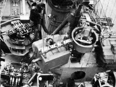

О Игорь, спасибо! И фотки какие хорошие! Завтра отфигачу всё выпирающее! ))
вот ещё что заметил, по левую сторону башень, с крыши на борт какое то сооружение, типа короба какого то, это что может быть такое?
может есть какая-нибудь схемка?

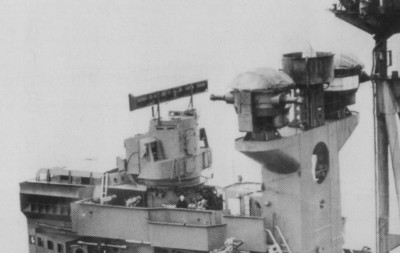

Вот апрель 41. Смотрим на железную коробчатую мачту с приливами, на которых установлены комплексы HACS.
С другого ракурса видно, что в середине мачты,  как раз между HACS-ами, устроено "воронье гнездо":
такое же у КГ5:
Судя по фотографии DOY, внутри вороньего гнезда расположена система управления огнём тип 271 без колпака,
После сражения с "Бисмарком" во время майского ремонта вместо вороньего гнезда установлен локатор тип 271 или 273, известный в народе как "фонарик" из-за прозрачного колпака:

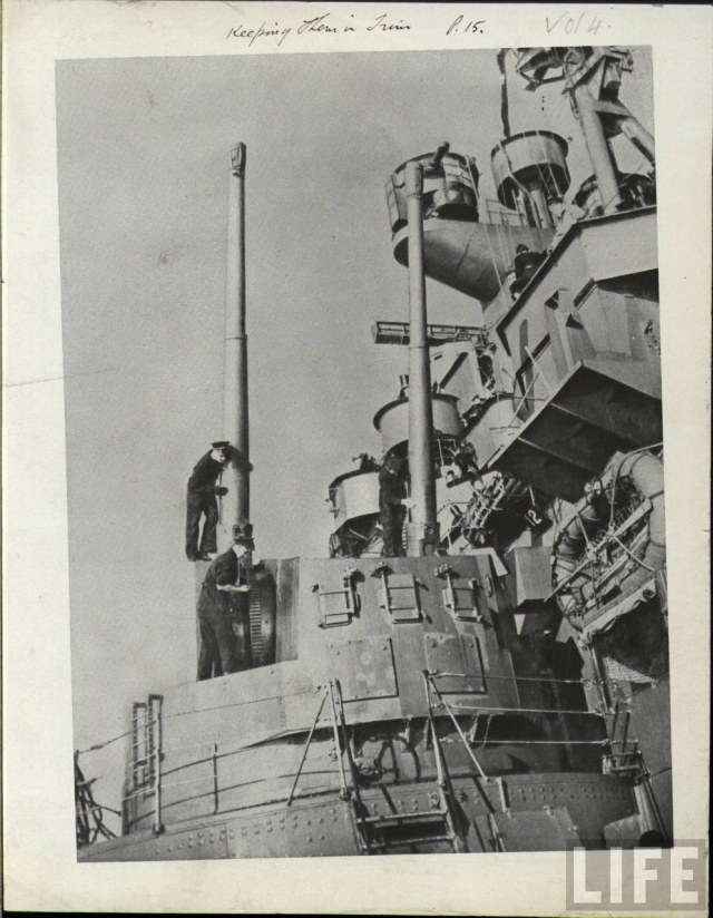

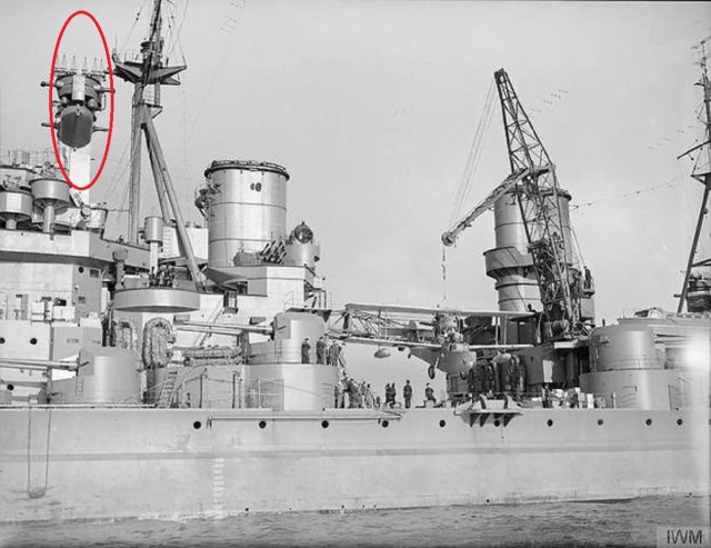

Я вот про что
Кожух вытяжного вентилятора. Здесь нюанс только один: у башен по другому борту - не зеркально, а точно так же!
