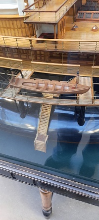

Вчера вечером получил травление и........ не удержался попробовать его в деле.
Вот так будут выглядеть коечные сетки......

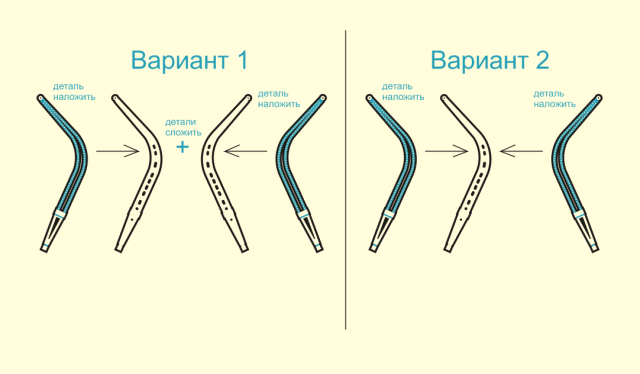

Вопрос №2.
Из какого количества деталей состоит одна шлюпбалка?
Ответ на вопрос №2.
Сама стрела из четырёх деталей.
Я выбрал вариант №1.
И отдельной деталью идёт "опорно-поворотный" башмак.
Итого - 5 (пять) деталей.
