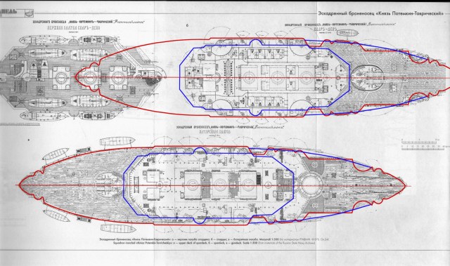

Юра, обрати внимание. Вот тут,  на стыке спардека и корпуса, у КПТ была ступенка :
На чертежах это показано так :
На фотографиях эту ступеньку выдают бортовые канальи с таких ракурсов :
В 400 это конечно практически не заметно, можно посчитать, там фигня. Делать или нет ,решать тебе.

Саша, спасибо за ступеню. Мне уже о ней говорили, ты понятно указал место, где она проходит, только она идёт ещё дальше спардека в нос, до первого каземата 152-х орудий.

Блин, по памяти был уверен, что дальше там у огонька сделано правильно. Юра, еще корму посмотри, если опять же не ошибаюсь, там наращивать или срезать нужно. Разберешься.

Не ошибаешься, Саша, я извиняюсь, задницу точно нужно спрямлять и выравнивать, она в пластике больно игривая.

Юра, тут из глубинских глубин еще нахлынуло. Носовая переборка спардека. У огонька шире , нужно там тоже подпилить. Не знаю, актуально ли это для тебя, посмотришь если что. Картиночку прикрепить сейчас не могу.

Александр Бурков... Носовая переборка спардека. У огонька шире , нужно там тоже подпилить. Не знаю, актуально ли это для тебя, посмотришь если что. Картиночку прикрепить сейчас не могу.
Саша, я за тебя ему "картиночку" подсуну.!
Синим показано "Огоньковские" обводы спардека , Красным -обводы бортов "Огоньковские". И по чертежу  видно обводы -какие должны быть!
По моему это твои труды - Саша.! Я по ним делал своего " Потёмкина. Поэтому В ФТД от "Микродизайн" -переборки надо удлинять (носовые .кормовые) поэтому-то и надо покупать два набора. Я потом "кроил "вставки из второго набора чтобы удлинить ФТД деталями правильные переборки спардека. Ещё из ходовой рубки кроил "каюту"адмирала что находится под кормовым мостиком. "Микродизайн" там напутал с кол-вом окон в ней- По-моему у "Микродизайна" там одно окно, а нужно её делать .( по моему. )с тремя. Сейчас уже точно не помню .,надо смотреть сколько окон в этой адмиральской каюте.
