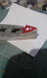

Немного разгрузил склады полу- готовых изделий. Установил на место
тамбур кормового трапа.
Сделал новый козырек, ранее подтвержденный фотографией  (сообщение 131). Под ним расположена " гармошка" укладки пожарного шланга. Установил трапы. И завел якоря в клюзы.

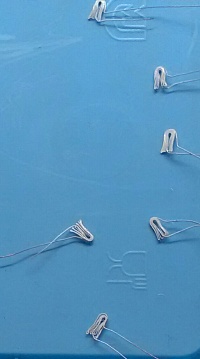

Решил, что бройлерных комаров мало. Надо мутированных бройлеров разводить. Виною всему давно известная фотография и осенние размышлизмы. Да и " здоровье" бройлеров ( в смысле прочность) желало быть лучше. Всё таки медная проволока 0,5 для такой конструкции хлипкая.
Как оказалось готовой проволоки не оказалось. Пришлось протягивать через фильеры латунную проволоку.  С 1,0 мм до необходимого диаметра 0,5мм. В догонку и другие детальки сделал заново. Так что представляю семейное фото комариков.

Продолжим описание комариной фирмы "Гавайский бройлер".
На фото отчётливо видно, что укосина нижнего блока состоит из  3х деталей, загнутой траверсы и двух трубчатых  балок.
На  первых кронштейнах из проволоки 0,3 мм, это была одна деталь. Это тоже мне не понравилось. С третьей попытки удалось приблизится к образу конструкции прототипа.
После ещё нескольких полу удачных попыток все 14 деталей комариных бройлеров изволили  спаяться.

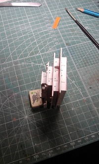

И совсем свежее обновление. Начал устанавливать пиллерсы.
deLoro deLoro
На сайте с 07.10.2007
16     3052
И самое сложное -  совместить пиллерсы ходового мостика с компасной палубой надстройки. Теперь надстройка полностью в сборе.
Теперь гибка/подгонка леерного ограждения.
