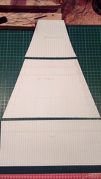

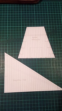

@Евгений написал:Если набрать деревянные палубы, и рангоут сделать из дерева, то модель от этого сильно выиграет...
А вот палубы.
