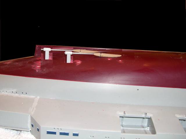

Фото пока без винта Олег.
<a href="http://vfl.ru/fotos/32824ef81241708.html"><img src="http://images.vfl.ru/ii/1353429420/32824ef8/1241708_m.jpg" alt="VFL.RU - ваш фотохостинг" title="VFL.RU - ваш фотохостинг" border="0"></a>
Крепление вала тож великовато, придется немного подточить, а то угол наклона большой получается, за киль выходит

Джейсон пишет:
Ох, что-то не так. Там ведь длина вала сравнима с длиной мортиры. Я бы последнюю удленил.

Oleg пишет:
Олег не переживай всё так, вал то я на глаз. чисто для примера отрезал. А если честно, то мне казалось что вал чуть длиннее мортиры будет?

Хотя наверное ты прав, вал точно не длинней мортиры, может конусную часть длиннее сделать надо???...
Наверное с нуля мортиры начну...

Поиграл немного с фото...
А может не надо ни чего переделывать, вот муки эти творчества...
<a href="http://vfl.ru/fotos/de2188411242620.html"><img src="http://images.vfl.ru/ii/1353438221/de218841/1242620_m.jpg" alt="VFL.RU - ваш фотохостинг" title="VFL.RU - ваш фотохостинг" border="0"></a>
Вот было б нормальное боковое фото и никаких мук бы небыло)))

Да, было бы профильное фото и вопросов бы не было.
Мои соображения:
Торчащая из корпуса часть мортиры примерно пополам разделена на коническую и цилиндрическую части.
Вал не параллелен ВЛ, уходит вниз на 3-4 градуса.
Длина мортиры примерно равна длине вала до кронштейна.
Длина валов внутренних винтов больше чем внешних.
Между мортирой и корпусом есть перепонка.
А вообще, я не любитель считать количество заклепок и миллиметров. Главное, что бы выглядело правдоподобно. А посему, мне кажется, ваша последняя версия вполне приемлема.
"И я умер, выбирая ответ, хотя никто не задавал мне вопрос."

Джейсон, привет.
Такое вот имхо - мортиры и валы у тебя несоосны, там где зеленые стрелки еще должно быть продолжение мортир, а то получается вал должен торчать из нее
Мортиры надо либо нарастить, либо подточить в месте прилегания к корпусу.

Oleg пишет:
Все же, я уверен что коническая часть меньше по длине.
Перепонку или как я её раньше называл рёбра креплений мортир обязательно появятся.
На счет длинны валов хорошее замечание, а то бы я их одинаковыми сделал...
Олег и давай уже на Ты, тут мне как то сказали, что в корабельном братстве на Вы не принято, тем более что мы с тобой в одной Авианосной Группировке находимся... «Короли Флота» всё таки...
Danila77 пишет:
Данила я же ещё ничего не приклеивал, так пофотошопил немного. За замечание спасибо, постараемся вывести Олеговы 3 градуса и сделать валы соосными...

Oleg пишет:
Олег, как считаешь в процентном соотношении, на сколько внутренние валы длиннее внешних?
Жизнь имеет только тот смысл, который мы ей придаём.

Джейсон пишет:
По моим прикидкам где-то до 10%

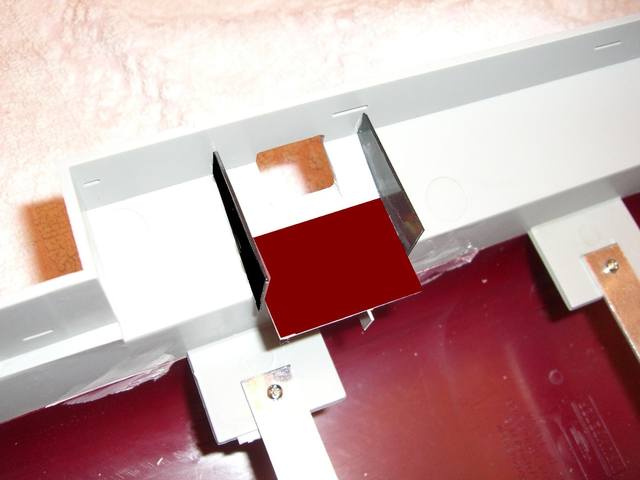

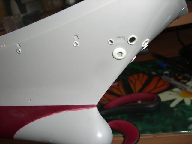

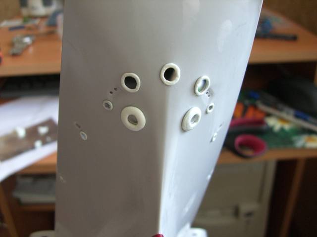

Приварил на свои места мортиры, перепонка так же установлена на своё законное место.
<a href="http://vfl.ru/fotos/1b7c14121283884.html"><img src="http://images.vfl.ru/ii/1354041464/1b7c1412/1283884_m.jpg" alt="VFL.RU - ваш фотохостинг" title="VFL.RU - ваш фотохостинг" border="0"></a>
<a href="http://vfl.ru/fotos/db8e8fb31283885.html"><img src="http://images.vfl.ru/ii/1354041464/db8e8fb3/1283885_m.jpg" alt="VFL.RU - ваш фотохостинг" title="VFL.RU - ваш фотохостинг" border="0"></a>

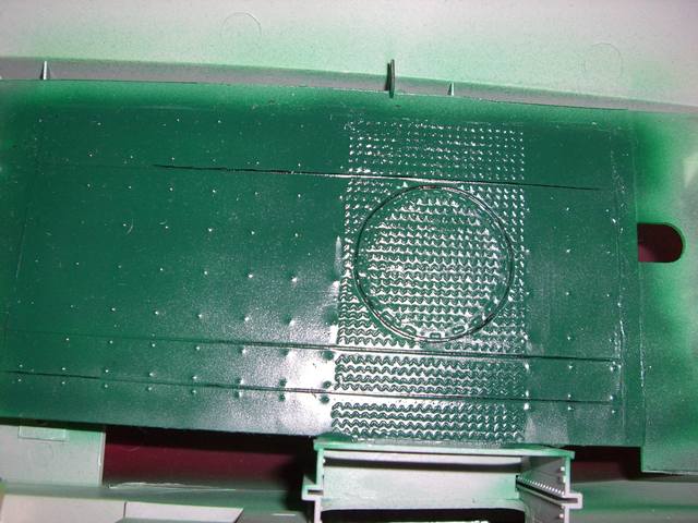

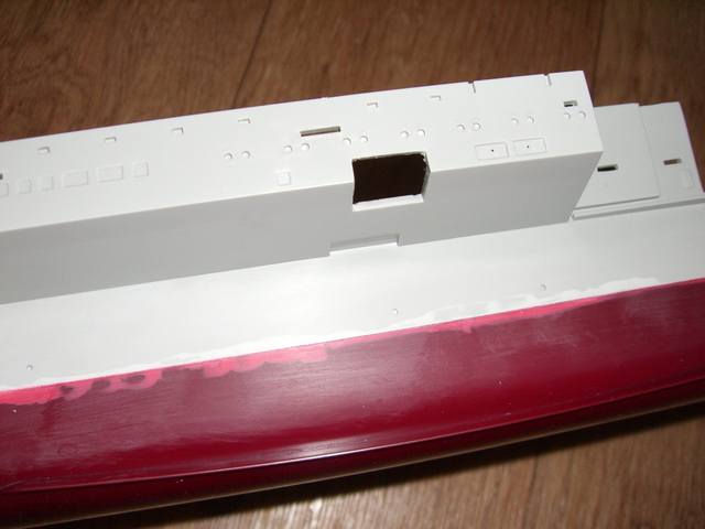

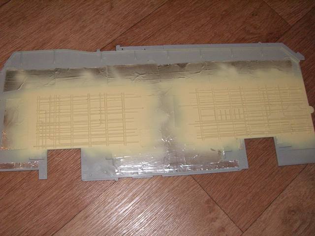

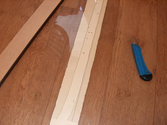

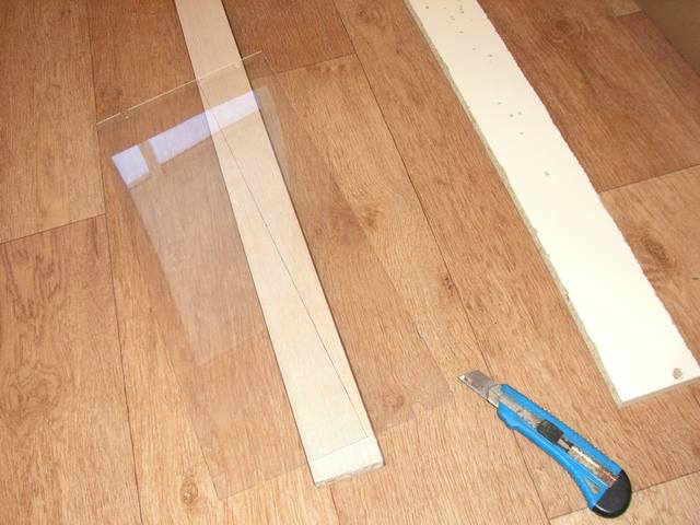

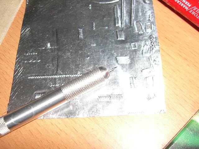

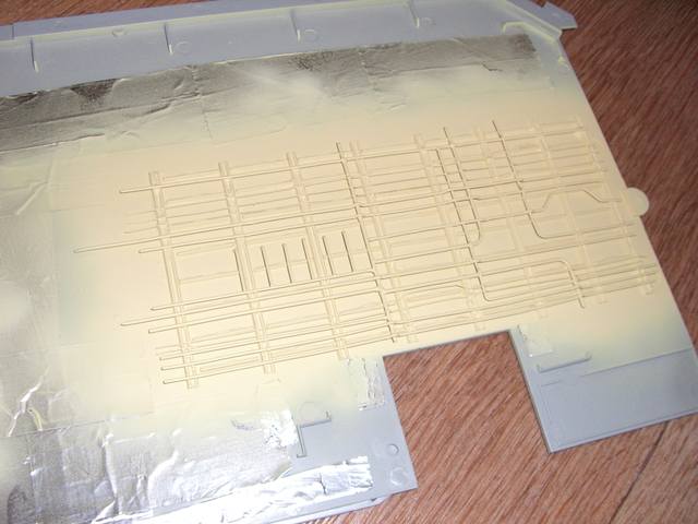

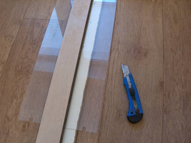

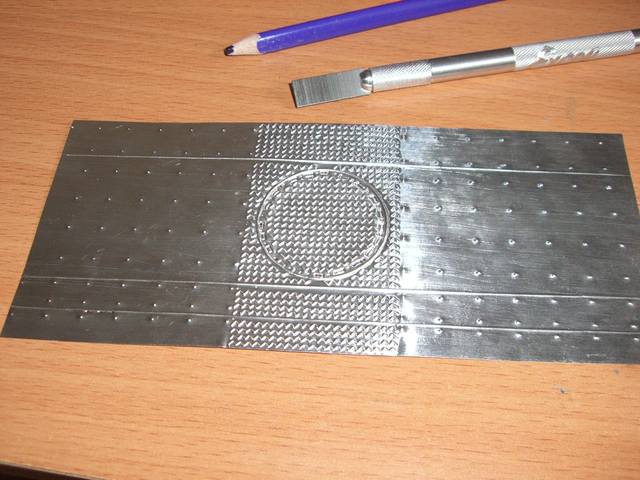

Из литника травлёнки вырезал "люки"...
<a href="http://vfl.ru/fotos/5f80b48c1283767.html"><img src="http://images.vfl.ru/ii/1354040249/5f80b48c/1283767_m.jpg" alt="VFL.RU - ваш фотохостинг" title="VFL.RU - ваш фотохостинг" border="0"></a>
Даниил Даниил
На сайте с 29.03.2007
84     7328
Джейсон пишет:
Еще эти штуки можно вырезать из алюминиевого скотча.

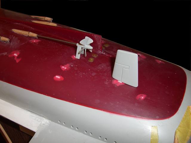

Решил немного улучшить рули, а так же крепления или стойки валов что рядом с винтами.<a href="http://vfl.ru/fotos/36d1d6c21298178.html"><img src="http://images.vfl.ru/ii/1354264902/36d1d6c2/1298178_m.jpg" alt="VFL.RU - ваш фотохостинг" title="VFL.RU - ваш фотохостинг" border="0"></a>

Я так помимаю, шо на фото еще не улучшеные, а из набора?
Джейсон Джейсон
Amat Victoria Curam — Победа любит подготовку.
На сайте с 23.10.2012
0     622
Гудзоныч пишет:
Эт точно.
Вот приступил к тюнингу...

Дима, ты зачем рули к корпусу приклеил? После покраски зазора не будет совсем.
С уважением, Павел.
Джейсон Джейсон
0     622
Привет Павел, рад тебя слышать. Рули я приклеить ещё не успел. На счет зазора не уверен, но вроде его там и нету...

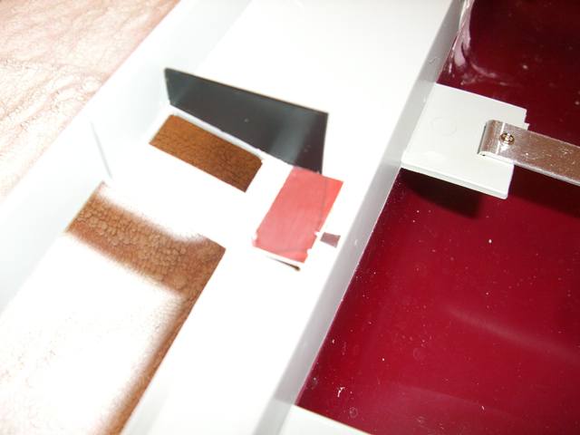

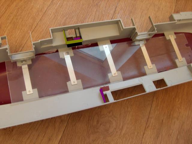

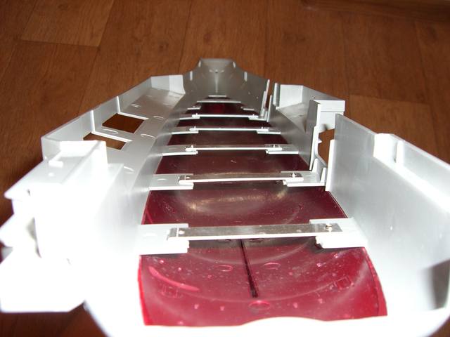

Немного изменил крепления валов.
<a href="http://vfl.ru/fotos/85c330f41373356.html"><img src="http://images.vfl.ru/ii/1355326525/85c330f4/1373356_m.jpg" alt="VFL.RU - ваш фотохостинг" title="VFL.RU - ваш фотохостинг" border="0"></a>

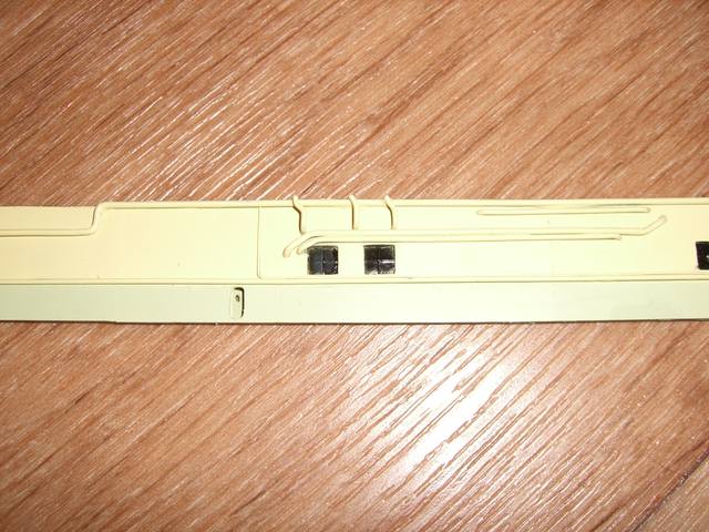

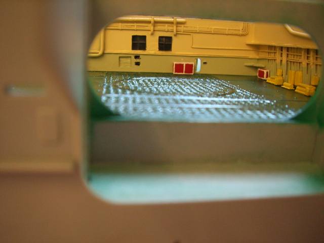

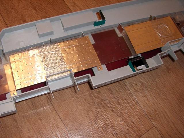

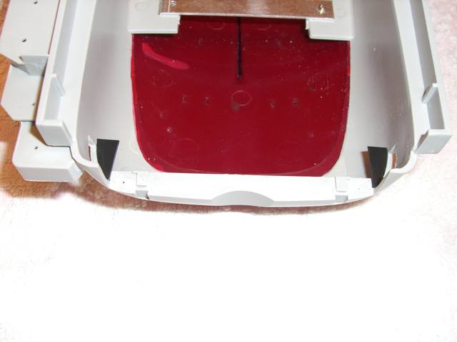

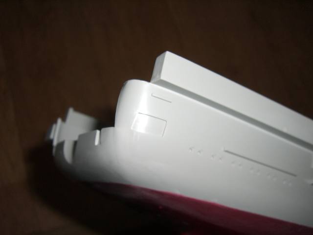

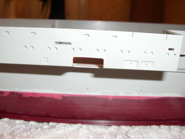

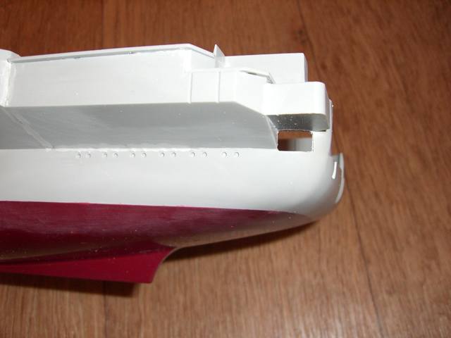

Идет примерка...
<a href="http://vfl.ru/fotos/7af7663b1406224.html"><img src="http://images.vfl.ru/ii/1355812279/7af7663b/1406224_m.jpg" alt="VFL.RU - ваш фотохостинг" title="VFL.RU - ваш фотохостинг" border="0"></a>
<a href="http://vfl.ru/fotos/1b15782e1406225.html"><img src="http://images.vfl.ru/ii/1355812279/1b15782e/1406225_m.jpg" alt="VFL.RU - ваш фотохостинг" title="VFL.RU - ваш фотохостинг" border="0"></a>
Джейсон Джейсон
0     622

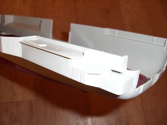

18.12.2012, 17:44 ред. 18.12.2012, 17:46

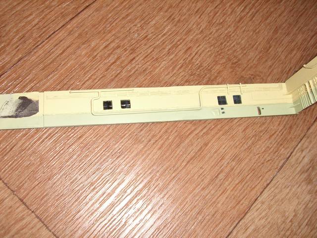

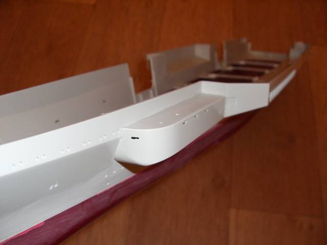

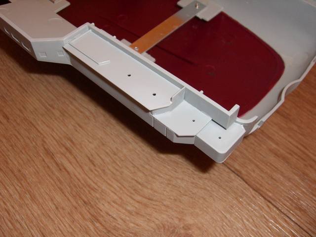

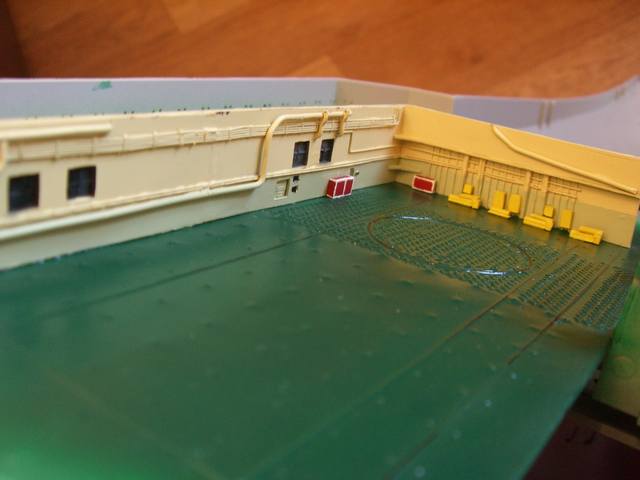

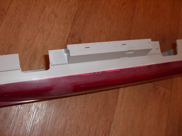

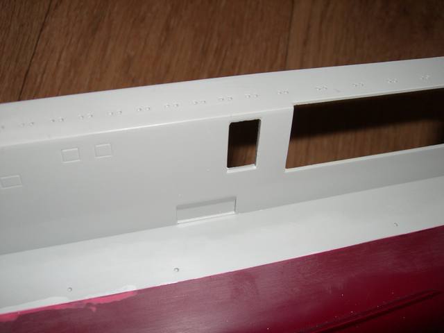

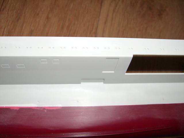

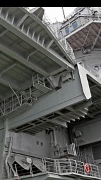

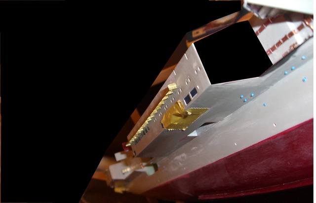

Надстройка палубы по правому борту была безжалостно улучшена.
Вот что получилось...
<a href="http://vfl.ru/fotos/09249a391406227.html"><img src="http://images.vfl.ru/ii/1355812280/09249a39/1406227_m.jpg" alt="VFL.RU - ваш фотохостинг" title="VFL.RU - ваш фотохостинг" border="0"></a>
<a href="http://vfl.ru/fotos/929420571406230.html"><img src="http://images.vfl.ru/ii/1355812280/92942057/1406230_m.jpg" alt="VFL.RU - ваш фотохостинг" title="VFL.RU - ваш фотохостинг" border="0"></a>
Джейсон Джейсон
0     622

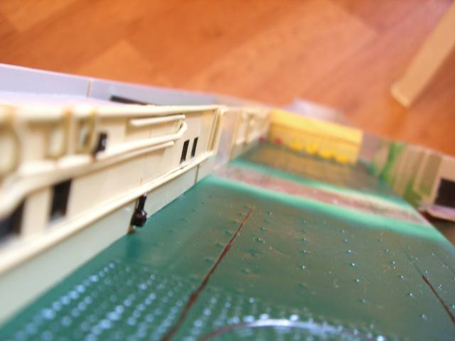

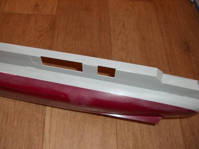

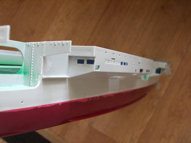

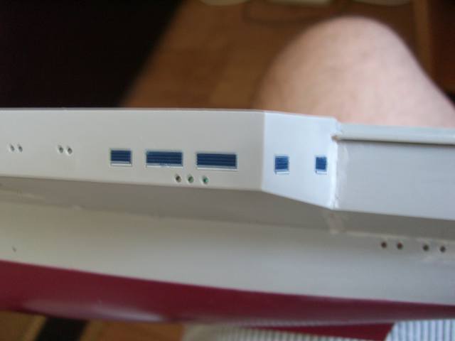

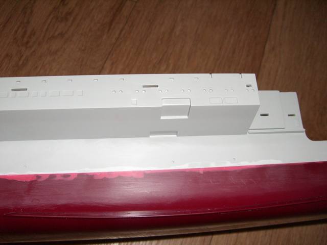

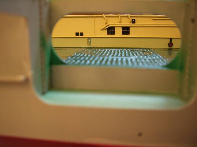

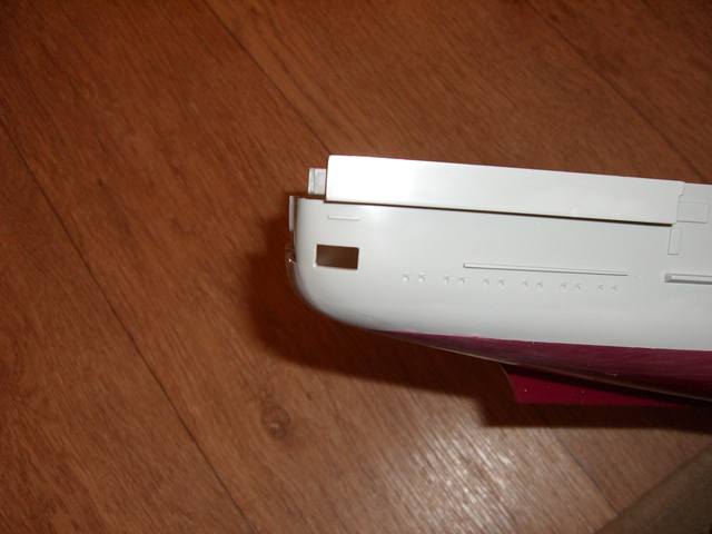

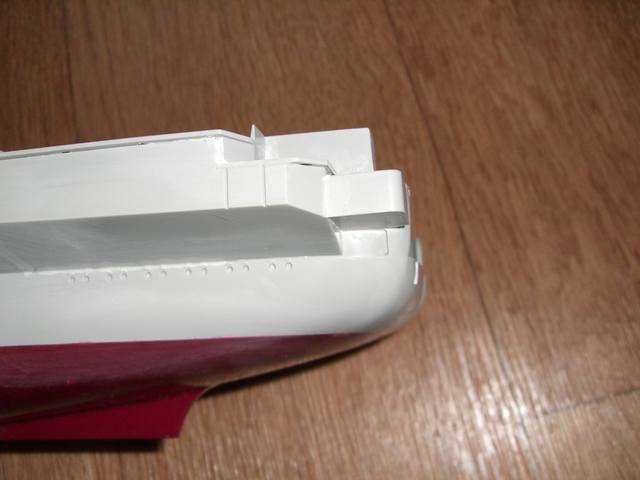

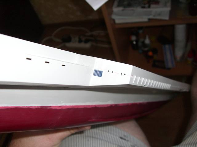

Уже приклеил.
<a href="http://vfl.ru/fotos/539485131406231.html"><img src="http://images.vfl.ru/ii/1355812281/53948513/1406231_m.jpg" alt="VFL.RU - ваш фотохостинг" title="VFL.RU - ваш фотохостинг" border="0"></a>
<a href="http://vfl.ru/fotos/e683d0031406232.html"><img src="http://images.vfl.ru/ii/1355812281/e683d003/1406232_m.jpg" alt="VFL.RU - ваш фотохостинг" title="VFL.RU - ваш фотохостинг" border="0"></a>
Даниил Даниил
84     7328
Джейсон пишет:
Уже приклеил.
Цензура не дремлет
На второй фотке заметил отличные кабель-трассы
Oleg Oleg
На сайте с 24.03.2007
35     1034
Палуба хорошо получилась, а что это за черные квадраты? Что-то неприличное?
