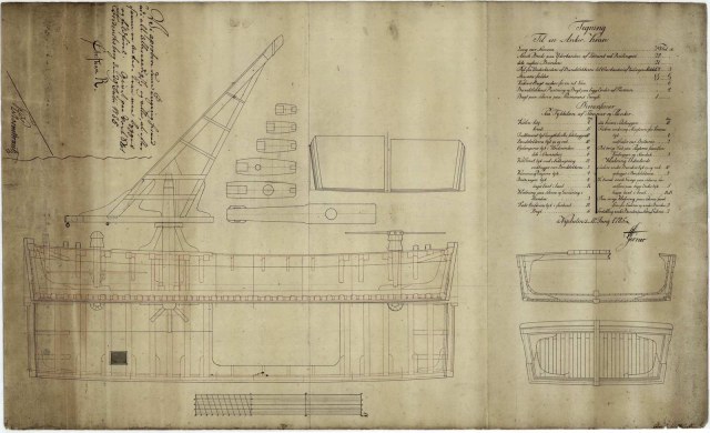

Тёзка, привет.
Вот на такой чертёжик на досуге наткнулся:
Это конечно плавучий кран, но может и на берегу аналог стоял. Чертёж датирован 1785 годом. Может подойдёт тебе?

Дмитрий, приветствую!
Поискал по кранам. Утверждают, что краны с подъемной лебедкой ввиде большого колеса, в основном, в Англии использовались. Заключенных загоняли в это колесо и они, как белки в нем. В Швеции в ХVII веке (Васа в 1628 г родилась)., именно, такого плана краны были, как на картинке. Но источник неубедительный. Этот же журнал. Там его конструкция в деталях есть.

@Дмитрий из Тулы написал:
Тёзка, привет.
Спасибо, Дима. В тех ссылках, которые ты мне сбрасывал ранее есть похожая штука, только наземного базирования. Я вот думаю ее сварганить и поставить на берегу, где якоря лежат.  Так и вопрос снимется о том, как их из воды на берег поднимали.

@Сергей Димов написал:
Сергей, вечер добрый.
На диораме из музея такие "крантики" присутствуют. Как побольше так и поменьше размером. И колесные, кстати, тоже( в центре, лицом к зрителям)
