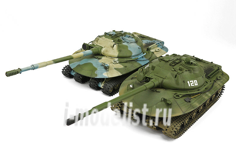

Господа, пока доделываю гусеницы (3/4 готово), скажите мне как красить то объект?)
Раньше всегда изучал тему и был готов заранее. Сейчас пока что вариант только как в Кубинке, как предлагает Таком, что-то вроде этого:
Камуфляж у меня ассоциируется с тундрой, чем-то северным и болотистым. Ну так там ему и место. Другой вопрос что не хочется использовать первый попавшийся на глаза вариант. Какие вообще могли быть варианты схем камуфляжей у советов времен 60-ых годов?

Вячеслав пишет:
В 60-е у наших танков камуфляжа не предусматривалось, тут только фантазировать. Как вариант только зимник.

Вячеслав
Вячеслав
Коллеги, ясно-понятно что он был зеленый в своем единственном опытном экземпляре. Но я делаю фантазию на тему серийной строевой машины, не зря же срезал всякие непонятные крепления испытательного оборудования для опытного образца)
И да, в послевоенный период и до 80ых камуфляж у нас не использовался или я просто не могу отследить эти редкие случаи по архивным фото современников объекта. Но очень не хочется делать одноцветную окраску. А забить полностью на историческую привязку тоже не могу.
Интересно, что имели ввиду работники Кубинки, которые сделали этот зелено-желто-серый(серо-голубой) камуфляж? По идее люди понимали что делали, не совсем от балды покрасили тем что под руку попалось.

Вячеслав
Вячеслав
05.04.2017, 13:20 ред. 05.04.2017, 13:21
Уфф, потратил уйму времени на попытку разобраться с окраской и расследование привело меня к решению) Кроме того накопал много полезной и не очень известной информации, поделиться которой с коллегами по хобби будет правильно.
Для начала уточним термины. В Советской (и видимо Российской) армии защитным окрашиванием принято считать одноцветный окрас базовым цветом (зелено-коричневым), а деформирующей окраской - многоцветный рисунок, то что мы называем камуфляжем. Есть такой документ "Альбом образцов рисунков деформирующего окрашивания военной техники и вооружения" от 1977г. Есть 4 части альбома, из которых нас интересует особо ч.III - "Бронетанковая техника и артиллерийское вооружение". Остальные тоже не безынтересны. Именно это было официальным положением по деформирующему окрасу начиная с 77-го года, когда оно изменилось я не знаю. Но я знаю (в самом альбоме написано), что предыдущим предписанием было "Наставление по военной маскировке, часть II, Воениздат, 1956". Этого в интернете я найти не смог, но к счастью можно найти где скачать альбомы 77-го года. Я лишь оставлю скрины которые волнуют в первую очередь в данной стройке:
Т.е. у нас внезапно официально появляется тот самый серый цвет (который ошибочно воспринимается серо-голубым или вообще голубым, но об этом позже. Плюс к нему еще светло-зеленый. С базовым зелено-кориченвым все ясно, это наследник 4БО с несколько другим оттенком, в общем вся советская техника времен холодной войны красилась в разнообразные варианты этого цвета.
Теперь какая связь между 77-ым годом и заявляемым 57-ым как годом разработки Объекта 279. На самом деле 57-ой год это год разработки лишь бумажного по сути проекта. У Объекта планировалось 4-ре образца на тот момент: №1 корпус и башня под обстрел (случилось в конце октября 59), №2 опытный образец для заводских испытаний (был возвращен лишь в ноябре 60-го), №3 и №4 образцы для полигонно-войсковых испытаний (были отменены, №3 передан на хранение 31-го января 61-го года). Таким образом совершенно ясно что в альтернативной реальности, где 279 пошел бы в серию, его прием на вооружение случился ну никак не раньше конца 61-го, а то и в 62-ом.
Для сравнения современник 279, тяжелый серийный танк Т-10, встал на вооружение в 54-ом и был снят лишь в 93-ем. Таким образом у меня нет никакого сомнения что 279 мог спокойно оставаться на вооружении в 77-ом и позже, пусть даже и в резерве, будучи пущенным в серию в 62-ом.
К вопросу почему тогда так мало фото с деформирующей окраской советской техники? Ну во-первых она и стала появляться с начала 80-ых, а во-вторых да, у нас было не принято уделять этому внимание. Но для меня важно то, что я не нарушу принципиальных исторических фактов, сделав такую окраску. Будем считать что это редкий и поздний 279, на который таки нанесли деформирующую окраску да еще и в условиях каких-то альтернативных военных действий (они мотивируют к более активному использованию маскировки).
Думаю всем понятно что цвета в альбоме условные, главная задача была просто обозначить как их наносить и то что это зеленый, а не красный и серый, а не оранжевый) Да и конкретные номера красок там указаны. Поэтому конечно я буду красить в более благовидные цвета. Из примеров наиболее близкое нашел вот эти два. В одном случае два зеленых цвета слишком темные, а в другом слишком темный серый. Буду делать некий микс такого.
С базовым зеленым и серым что-то более-менее понятно, а вот светло-зеленый пока не знаю какой брать (или как мешать)
Вячеслав
Вячеслав
И добавлю не много в защиту сотрудников Кубинки.
На самом деле видно что там никакой не голубой цвет, а серый, пусть и с голубоватым оттенком:
И никакого голубого быть там не могло конечно же. Дело в искажении цвета фотоаппаратами зачастую, плюс там пробивается свет с улицы через мелкие окна в темное помещение и накладывает такой тон, особенно фотоаппаратам легко запутаться. Поэтому указанные мной ранее референсы не корректны.
Другой вопрос почему они взяли верную серую краску, формально верную зеленую (хотя тон странный конечно) и песочную. Для растительных фонов такой сочетание не предполагается. А для пустынных фонов песочного должно быть куда больше, так как он базовый:

Вячеслав пишет:
Так серо-черно-зеленый камуфляж до сих пр иногда встречается. Вот "живые" прототипы:
Когда-то очень давно знакомый делал, использовались такие краски:
Вячеслав
Вячеслав
Coroner43 пишет:
Именно так! Только без черного, использование черного пошло заметно позже, уже где-то с 90-ых. В общем надеюсь все получится и будет выглядеть хорошо) Пока подбираю цвет...
