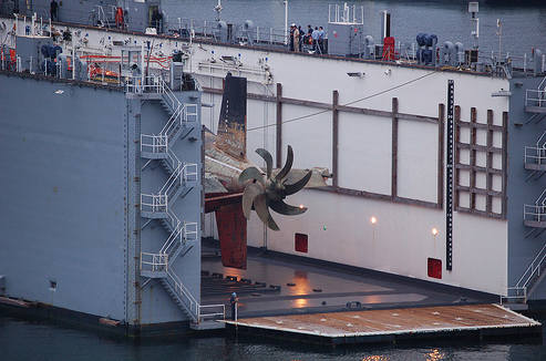

Сборку начинаем с винта АПЛ. Вот так должен выглядеть винт у прототипа, если я правильно понял:
Т.е., чтобы получить что-то похожее на оригинал, берем винт из набора разрезаем ступицу, вклеиваем между половинками ступицы травленую деталь "3":
В результате получаем винт с большими/основными и маленькими лопастями на ступице.
Я правильно понял?

Приветствую Игорь) Нет, неправильно, к сожалению этих гребенок должно быть 11, а тот винт мелкий в наборе предназначен для ASDS который ХБ впихнуло в набор с Гринвилем.

Черт... подстава, а я с таким увлечением вчера проводил операцию по вживлению маленького винта в ступицу от большого... Т.е. для более полной передачи винта от прототипа надо вырезать 11 маленьких лопастей и прикрепить их на ступицу?
P.S. Кстати заметил, что винты от РИИЧ МОДЕЛС и ХОББИ БОССА отличаются по диаметру. ХБ меньше, интересно, какой правильнее?

Я ХБшный использовал, потому как на винтах с 11 гребенками лопасти меньше по диаметру чем на винтах без гребенок, да и удобней с травлеными было работать в плане изгибов)
