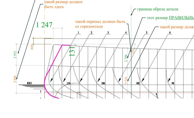

Всем привет!
Решил я всё-таки разделить Сказки, т.к. уж слишком много различий намечается, а складывать всё в одну корзину - каша получится....
Сначала перенесу ранее представленные фото из предыдущей Сказки, относящиеся именно к модели "Императора Павла I".
