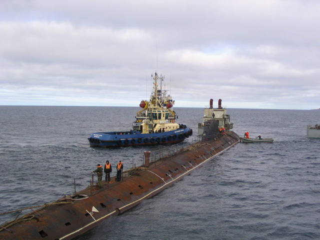

Игорь Ушаков пишет:
Засверлил отверстия для монтажа поручней
А зачем? можно было клеить на имеющиеся пупки - масштаб вполне соответствует:
Разве нет?
П.С. кстати, ясно видно, что дверь должна быть из травла!
П.П.С. Как спецу вопрос: что это за троса по всей длине лодки?

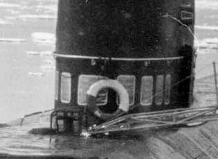

Уважаемый Игорь, на какие чертежи ориентируетесь?
И еще вопрос:
Высота лееров у нее 1100 или 800 мм была?
С уважением, Владимир.
На сайте с 16.09.2012
11     4821
23.02.2013, 16:06 ред. 23.02.2013, 16:16

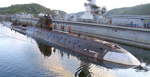

Хотя на этом фото видно, что крепеж лееров - Г-образные кронштейны на прямоугольном основании... цвет-металлик.
Неужели воспроизведёте??
П.С. Кстати, если на стоянке ее будете делать- нужен паук под рубкой (вон он виден!)
Паука надо либо клеить, либо паять!!! ))
То-ли это бункеровочная горловина выдвинута, то-ли еще что-то, - непонятно..
С уважением, ЯВВ.

Владимир Якунчиков пишет:
На фото лодка проходит размагничивание - троса - это кабеля системы размагничивания
На рубке К-14 из нашего города кронштейны лееров такие.
вот подборка фото этой рубки,
http://rusfolder.com/26481947 , почти 200 МБ
высоту лееров сегодня померю.

Померил высоту релингов 90 см,
Заодно промерил двери, был в шоке: ширина 60, высота 120 см
2 двери на левой стороне и одна на правой

Эмм, друзья, прошу прощения за глупый вопрос, но что такое "паук", это конструкция перед надстройкой? И в чем её предназначение?
11     4821
Engel пишет:
что такое "паук"
Бункеровочная горловина выдвижная, имхо.

Меня смущает, что это и на ходу ПЛ торчит.
Похоже на этого паука?
Как вариант.
Может поможет: http://yomi.hut1.ru/k60.html
Только тут паука трапом придавило
