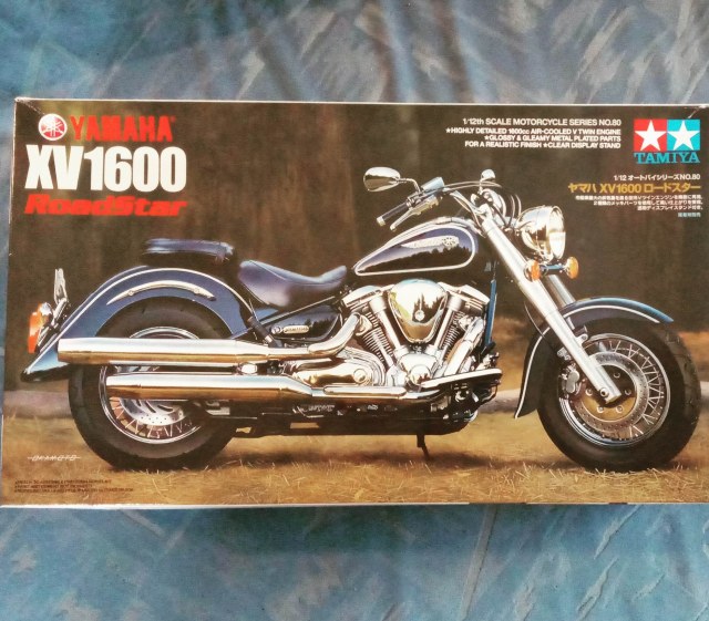

Наконец у меня появилась коробка с заветным круизером от тамии, жаль конечно что та модель которая мне нужна в пластике не выпускается, но Ямаха Роад Стар то же очень хорошо.
В планах превратить унылейший мотоцикл из коробки, в круизер который хтотя бы маленько похож на настоящий.В планах:
1. Аэрография на баке и крыльях
2. Сисибар либо спинка пассажира
3. Галстук на бак
4. Кофры
5. Передние дуги
6. Замена штатного выхлопа, на прямотоки по типу V&H Cruzers
7. Клепки на седле.
Ну и по мелочи если вдруг чего надумаю.
На данный момент собрал двигатель без хрома, склеил и сполировал шов на баке, склеил крылья и раму.
