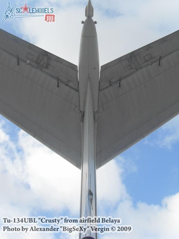

1. Где в ТУ-134 размещён задний белый огонь? Если кто поделится фото – буду весьма признателен.

Вот здесь их видно: http://scalemodels.ru/modules/photo/galerie/w_tu134ubl_belaya_29.jpg
Вот здесь их видно: http://scalemodels.ru/modules/photo/g...aya_29.jpg
Это Ту-134 УБЛ-есть разница (там их два, вместо одного на Ту-134 А/Б)
