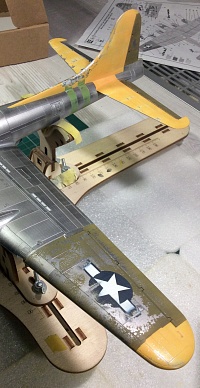

Доброго времени суток !
Продолжаю пилить , а точнее красить .
решил перекрасить полосы на крыльях . Было много мороки , но с 3 раза результат вышел неплохой .

Всем привет .
Покрасил основные элементы . Использовал жидкость для сколов , цвета мешал на глаз по фото .
Скажу , что результатом не доволен ... обдир прошёл не так как задумывалось .
Буду исправлять косяки ...
