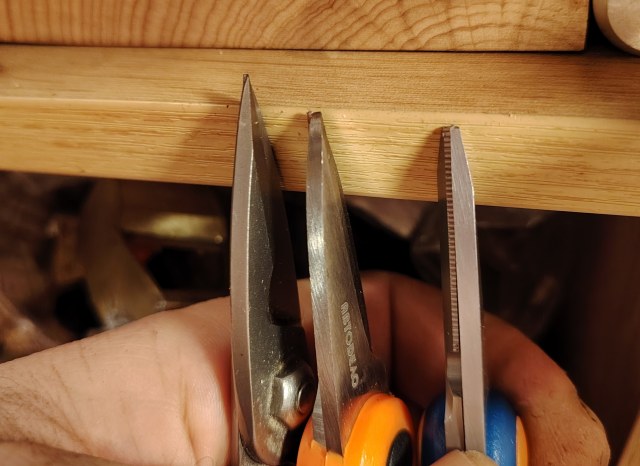

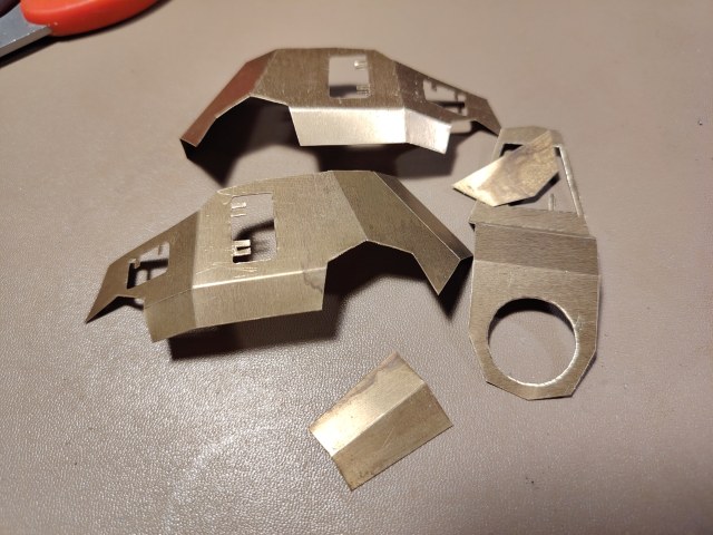

Чароит написал(а):

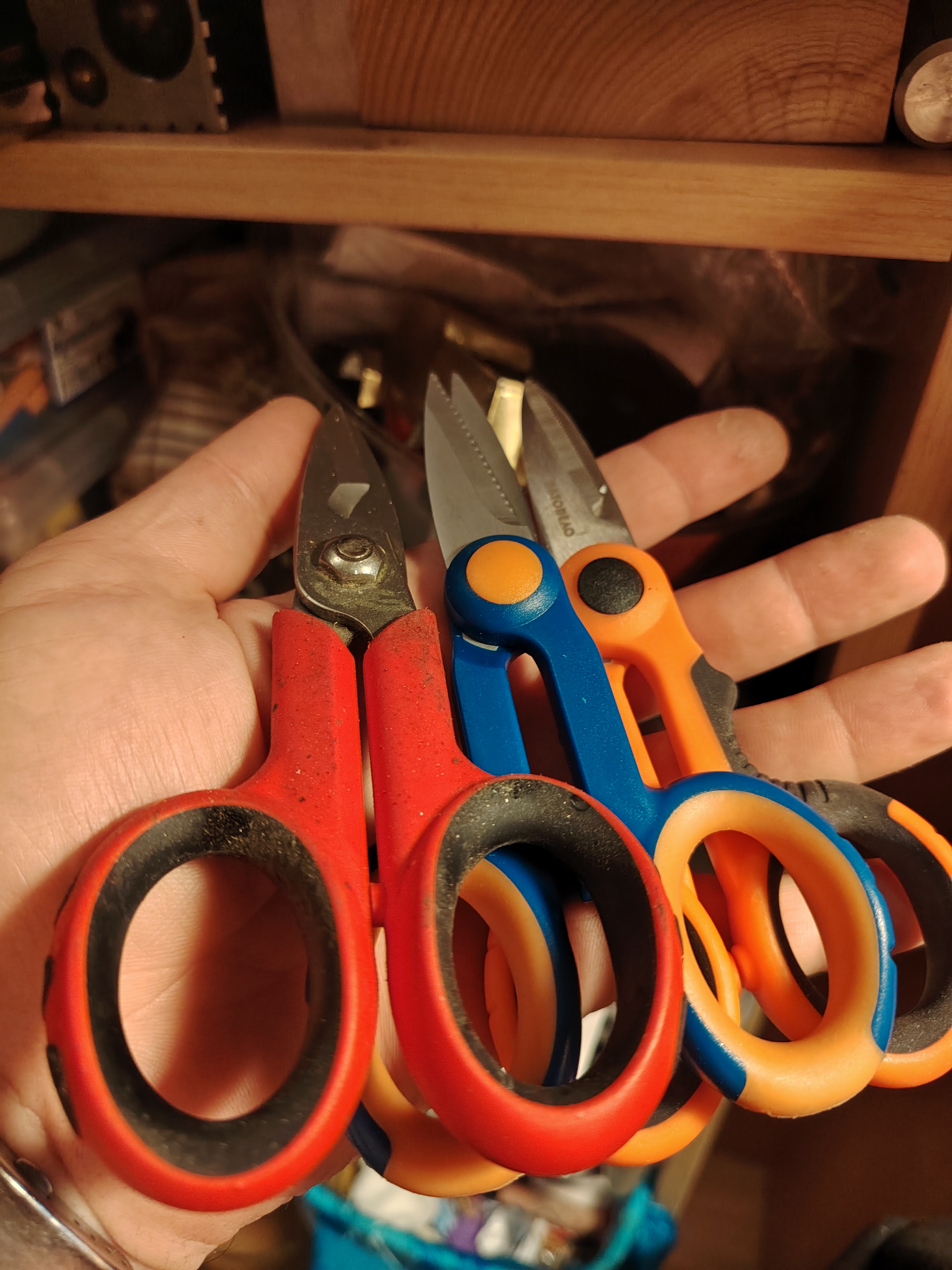

Чисто ради любопытства, потому что я этим уже никогда заниматься не буду: а режете ножницами по металлу?
Металл толщиной до 0,3 мм режу обычными бытовыми ножницами. До 0,5 мм включительно, т.н. ножницами электрика. Вот такими.
Желательно найти ножницы без насечки, чтобы они не оставляли следов зубчиков на детали. И желательно найти ножницы с тонкими кончиками, чтобы ими можно было докусывать маневрируя по детали, поворачиваясь под 90 градусов.
Все что толще 1 мм желательно резать слесарными ножницами по металлу.
В идеале еще бы найти гильотинные ножницы, но мне такие не попадаются в продаже. Ими хорошо в упор резать детали одного размера.Например медную обшивку для парусников.

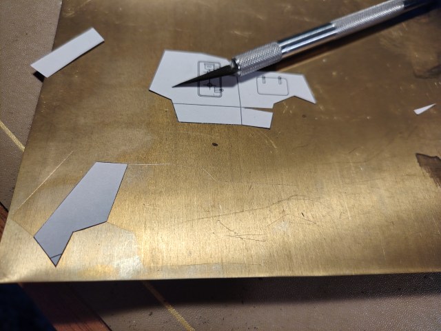

Так то эту штуковину, о которой писал выше, уже давно спаял. Надо только почистить от остатков припоя, облагородить и покрасить. Но если уж начал по шагам писать, то еще два слова, если позволите.

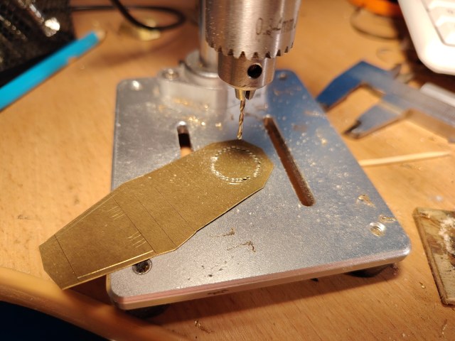

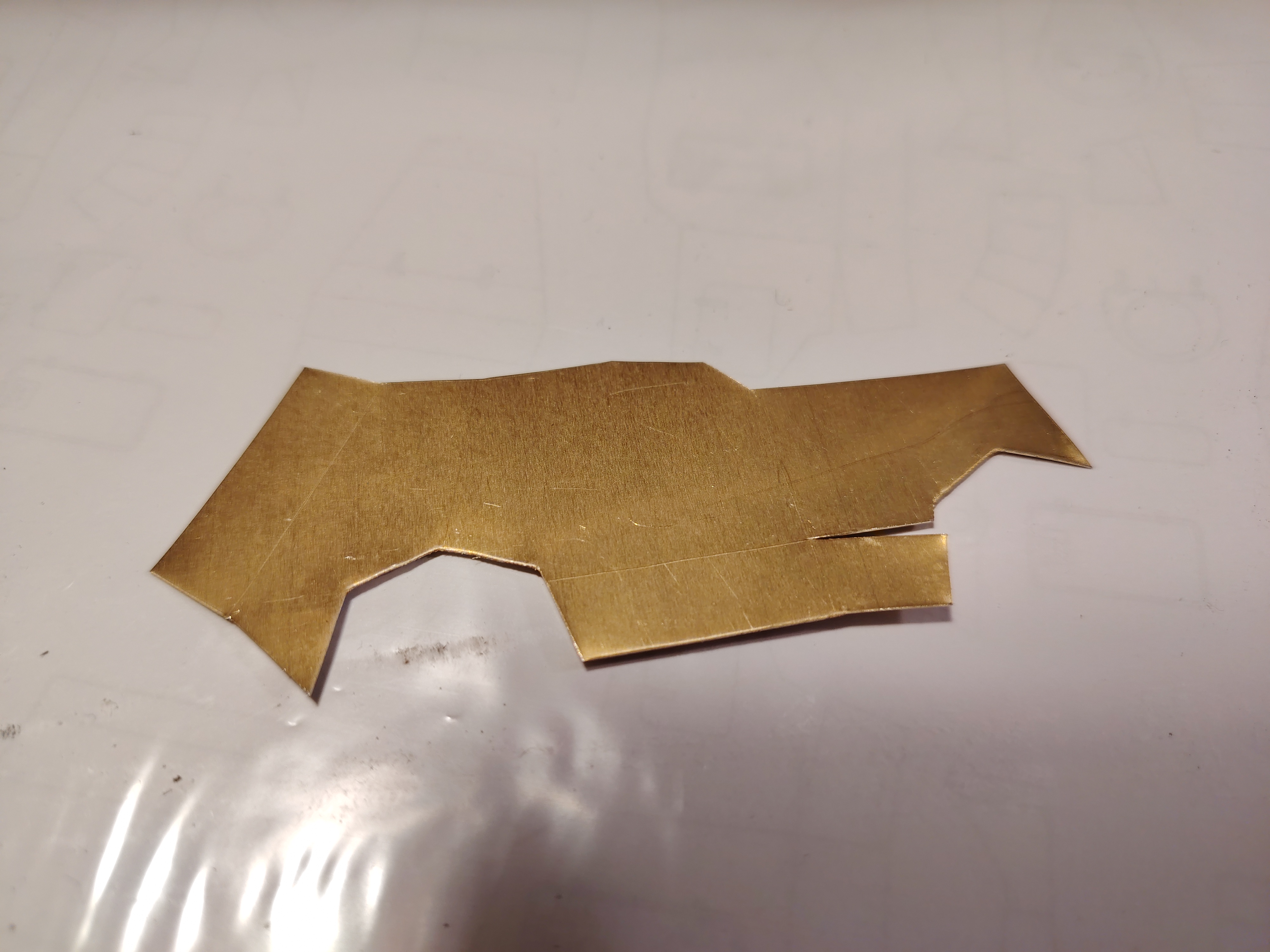

Развертки на металл переношу не шилом, а ножом. Он хорошо задает направление размечаемой линии. Рекомендую попробовать.
Тунгус-74 Тунгус-74
На сайте с 30.01.2020
0     429

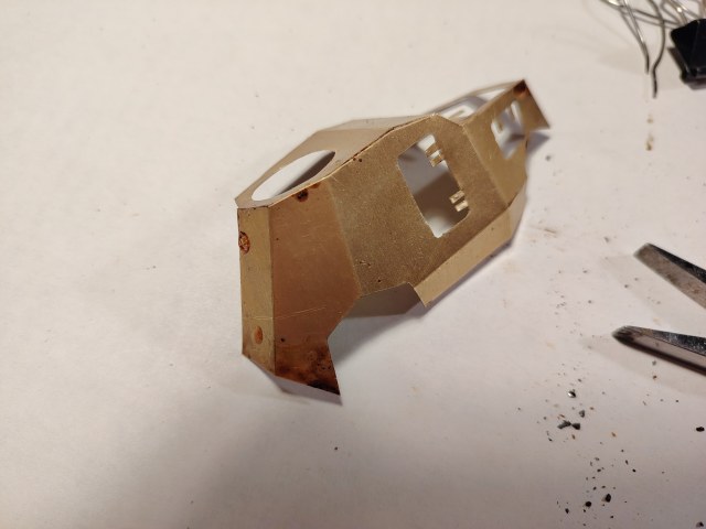

После разметки вынимаю металл из отверстий и гну.

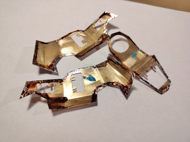

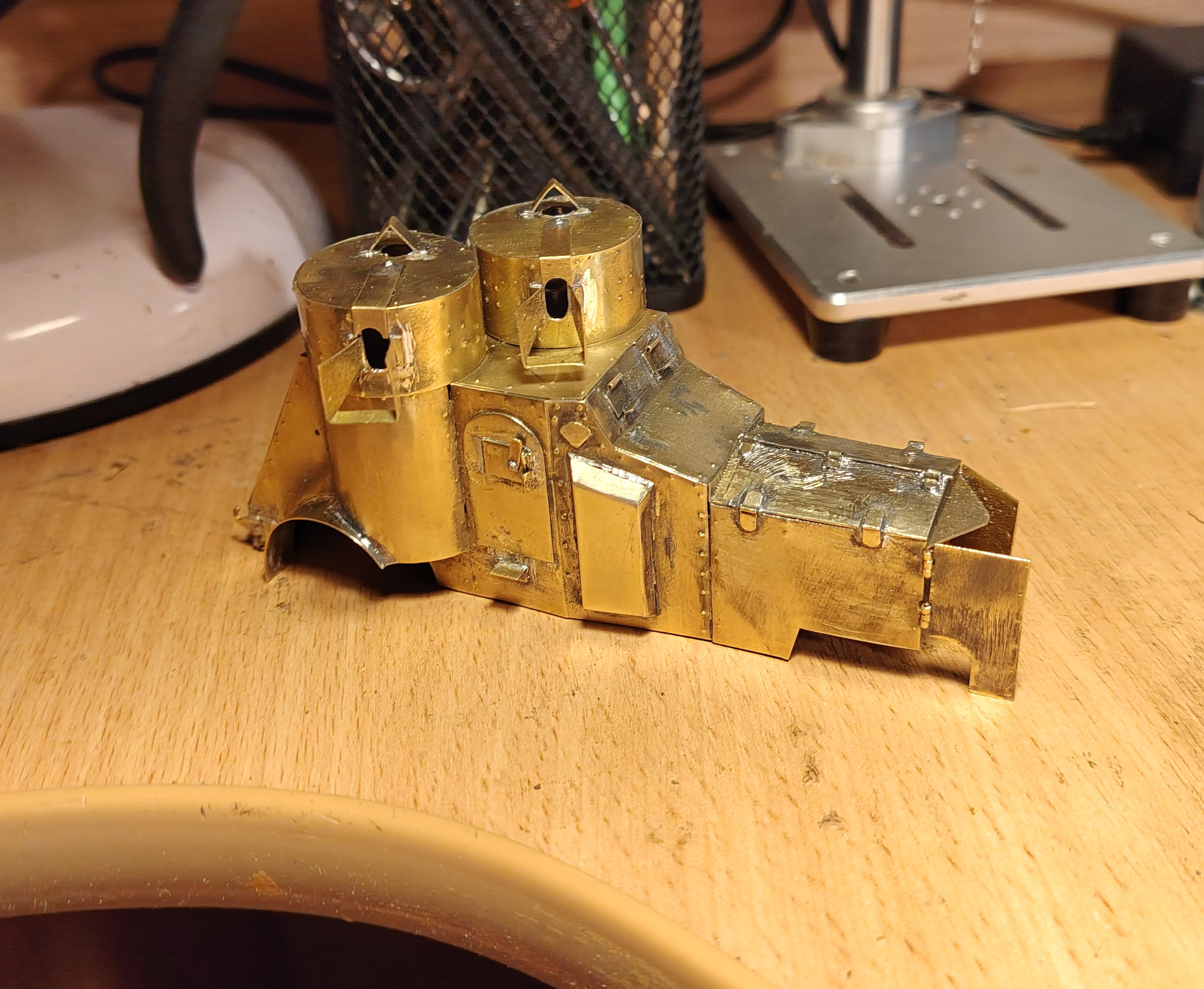

А потом лужение и собственно сама пайка.
Вот что происходит если использовать канифоль. Я ее тут от души навалил, чтобы было понятно как это выглядит. Но надо раз в пять меньше и припоя и флюса.
Паять естественно лучше изнутри.
Тунгус-74 Тунгус-74
0     429

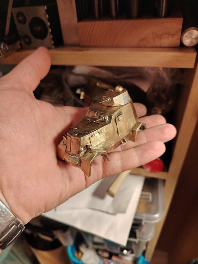

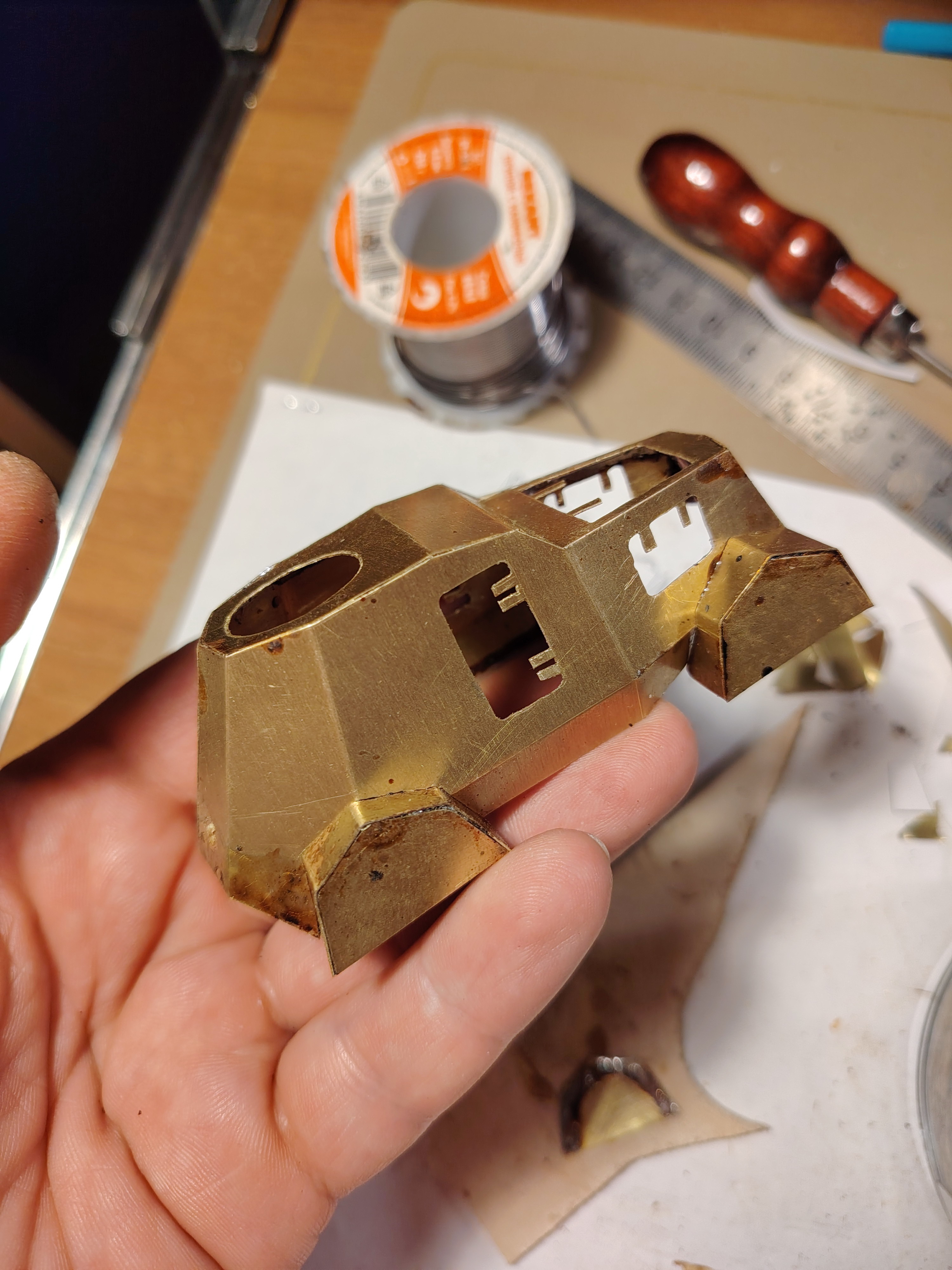

И потом на этот корпус напаивается мелочевка, навешиваются открывающиеся двери,люки и т.п. получается что то типа такого.
Это 43 масштаб. Длина 90 мм. Это самая легкая часть работы. Надо будет еще сделать интерьер, раму, двигатель и т.п. Вот тут придется помахать паяльником.

В общем, что хочу сказать в заключении.
Ни кого не агитирую так делать. Такие модели, как вы видите, много проигрывают пластику в копийности. Это вызвано некоторой особенностью пайки, отсутствием фототравления, лазерной резки, гравировки и фрезеровки деталей. Т.е.чисто ручная работа, на любителя.

Спасибо! По бумажному опыту- иногда лучше сначала согнуть, а потом выбирать отверстия.

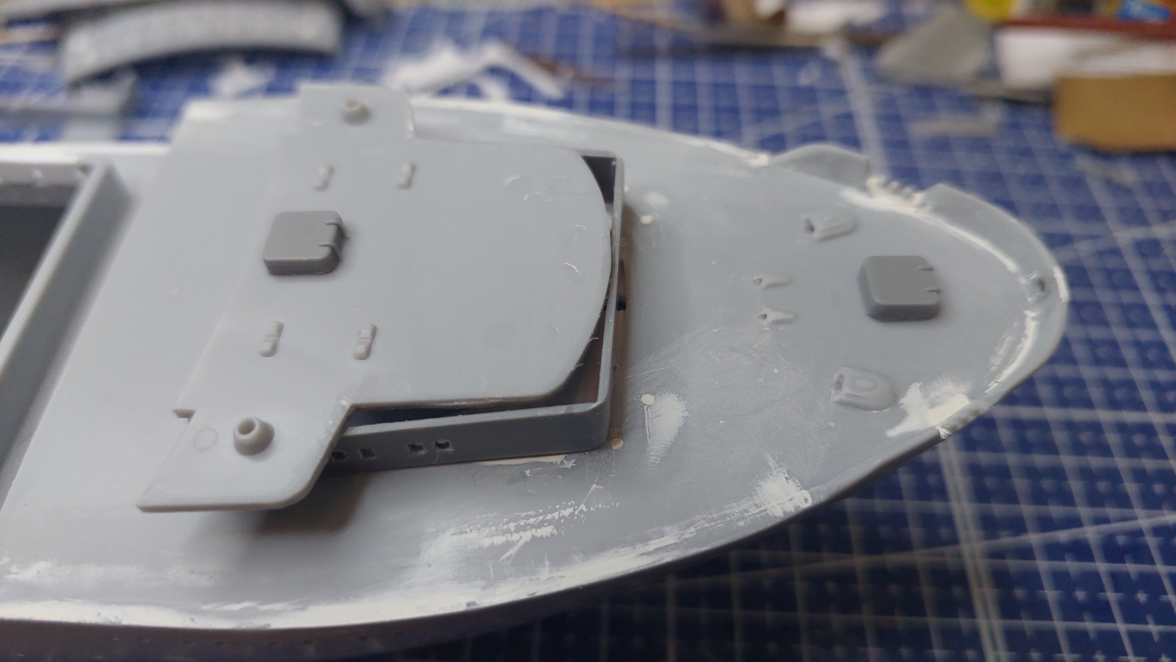

Ну не знаю насчет проигрывает. Если навесить все элементы, клепки , чего там еще нужно.... будет поинтереснее пластика.
Тунгус-74 Тунгус-74
0     429
Конечно можно и есть где развернуться. Правда придется приобрести необходимое оборудование и инструмент. Мне, например, очень надо освоить массовое изготовление заклепок 0,3 мм.Отдельными экземплярами получается, а чтобы быстро сделать много... тут надо подумать.Есть у меня одна идея, но надо ее проверить. Выдавливание мне не нравится.

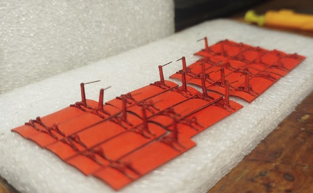

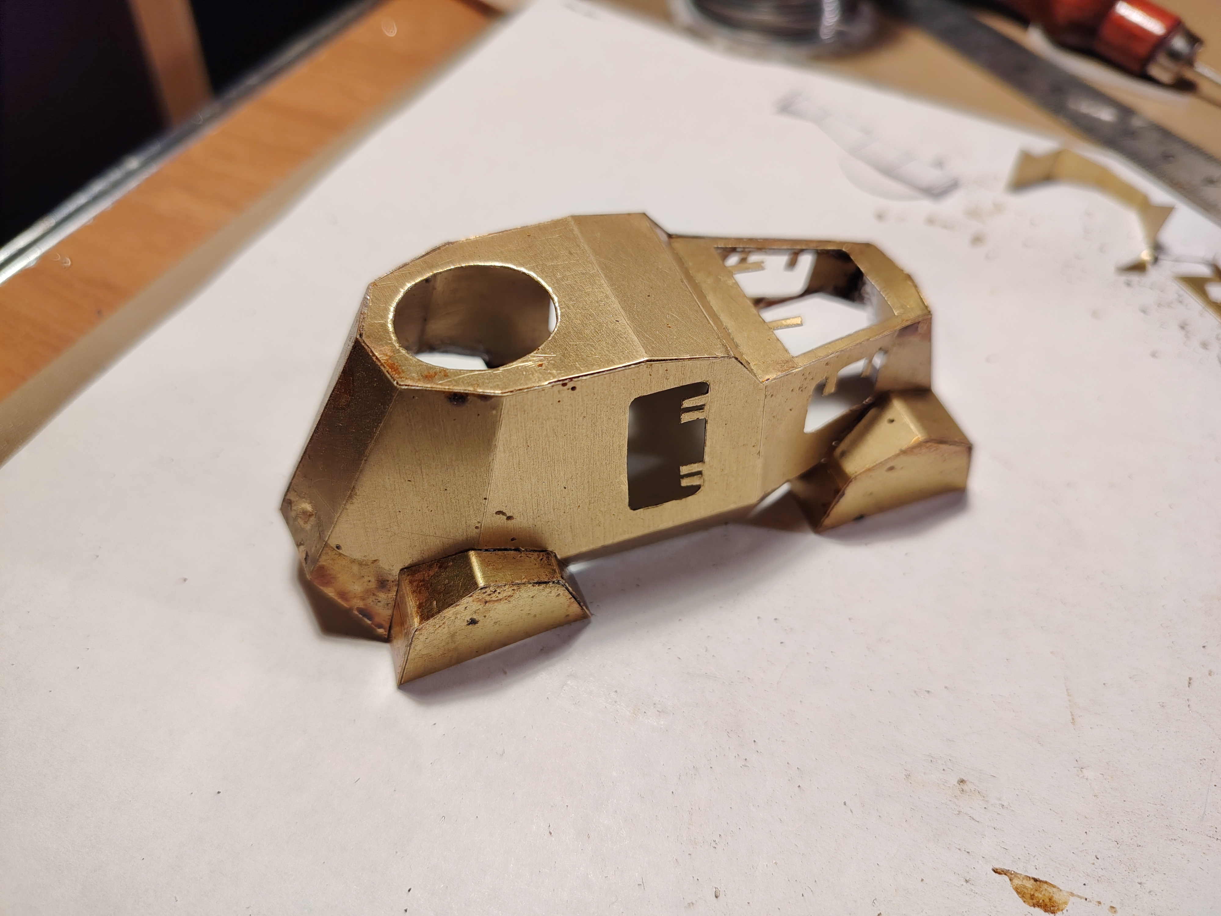

Я уже давно не собираю модели без пайки травления. Мне кажется, что паяльник обеспечивает максимальную надёжность скрепления деталей, в отличие от цианакрилата. Перепробовал разные приблуды для ленивых - лужённые жала, китайскую паяльную пасту Craft, всякие минипаяльники, но со временем пришёл к медным жалам, канифоли, флюсу ЛТИ-120, припою ПОС-61 и сплаву Розе, а так же на алиэкспрессе купил паяльную станцию с феном. Канифолью смачиваю жало для того, чтобы припой надёжно закрепился на кончике жала, а ЛТИ-120 обрабатываю участки, которые будут спаиваться между собой. После спайки, промываю детали изопропиловым спиртом и обрабатываю мелкой наждачкой. Места склейки обрабатываю грубой наждачкой для лучшего сцепления с пластиком. Есть у меня одна проблема - это петли. Вот их побороть я никак не могу, поэтому стал их печатать на 3д принтере, благо, что разрешение принтера позволяет печатать даже очень маленькие петли.
Интересная работа.
Мне петли приходится загрублять, чтобы сделать их рабочими. Иначе ни как. Если просто имитировать, то тот же Волчанецкий прорези делает и это для 43 масштаба выглядит терпимо.
По окраске металла.Обычно с этим вопросом совсем не парюсь,т.к. модели после покраски постоянно у кого то в руках. Все хотят покрутить, пооткрывать,проверить на прочность все что можно..Металл есть металл. Использую автомобильные грунты и акрил или эмаль из баллонов.

но со временем пришёл к медным жалам, канифоли, флюсу ЛТИ-120, припою ПОС-61 и сплаву Розе ......
Все по классике, как по технологии и положено.

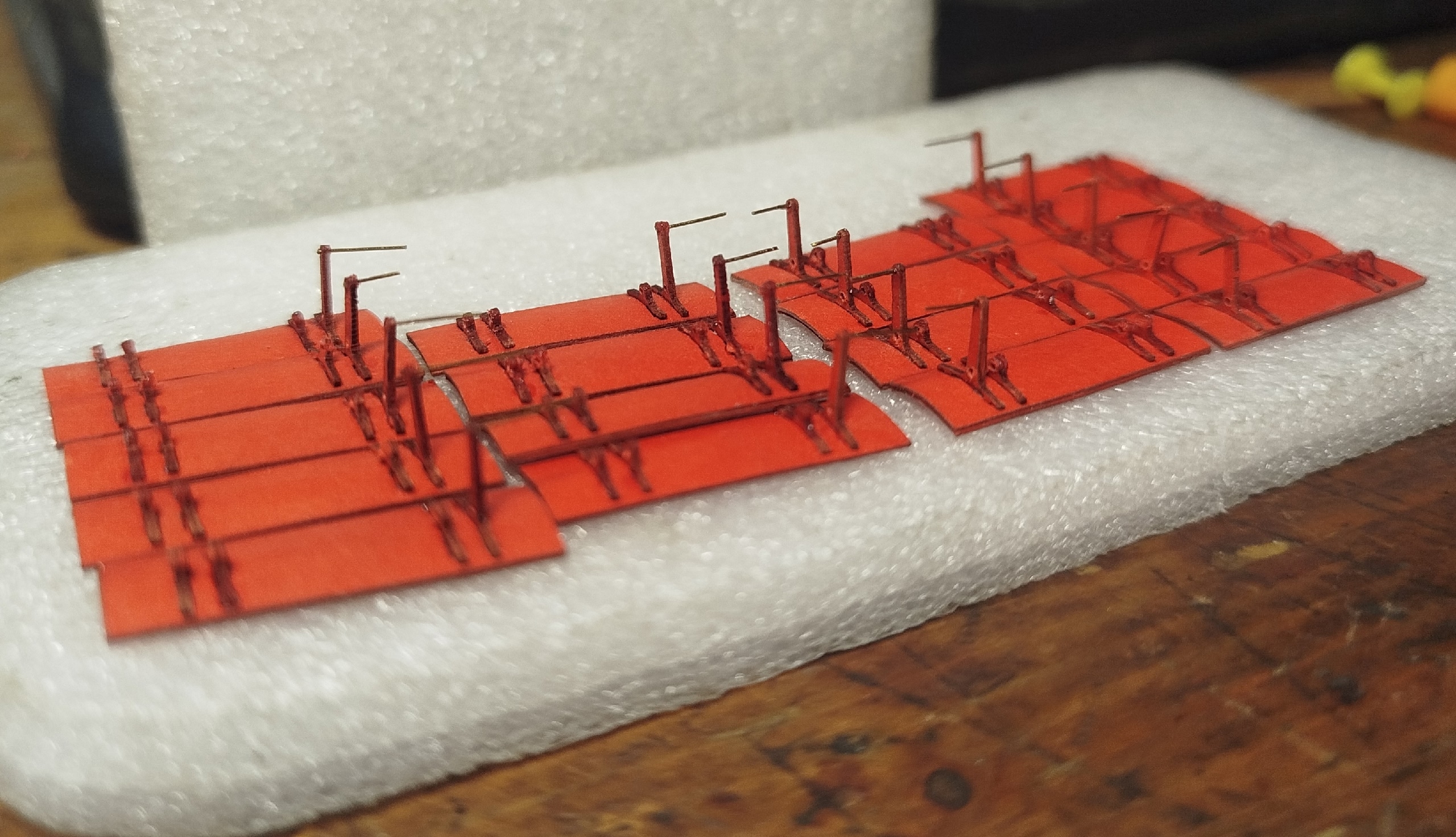

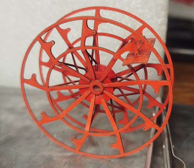

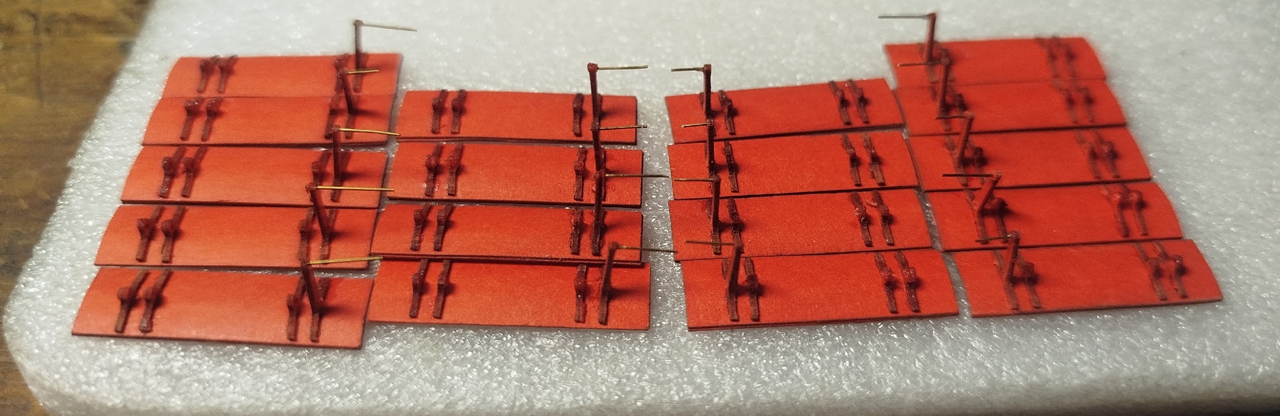

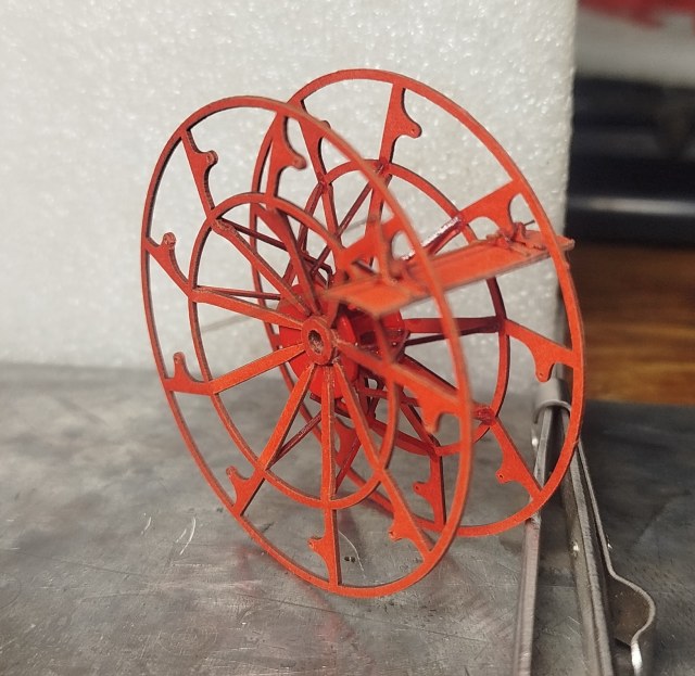

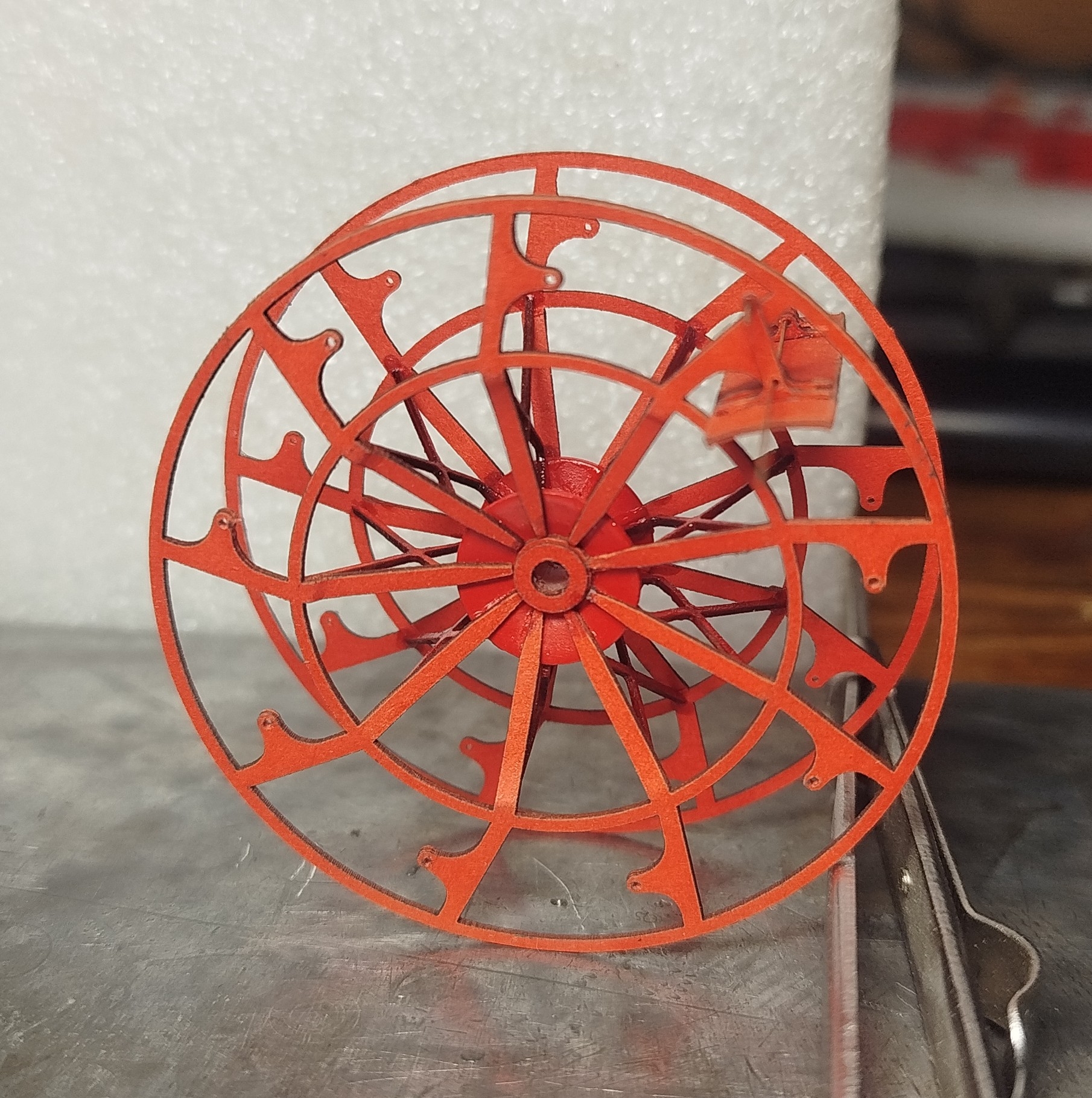

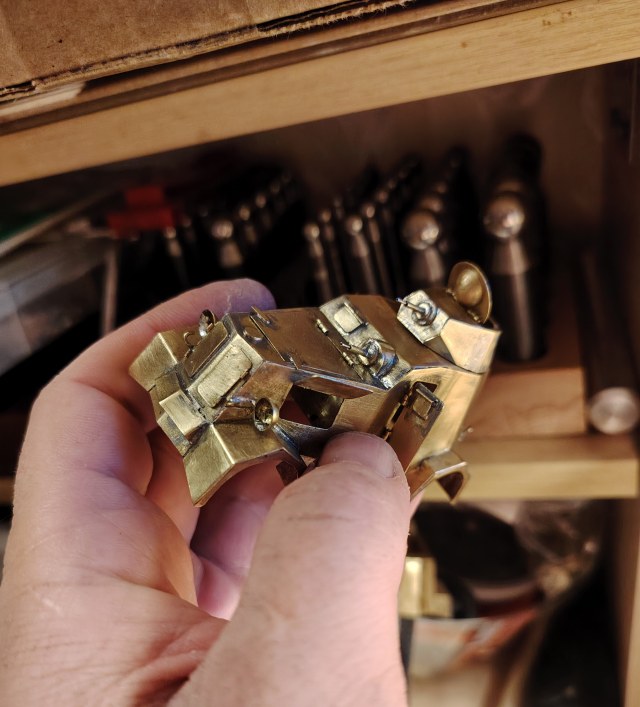

Из последних приобретений.
Пробойники. Хорошо берут латунь до 0.3. Но с ростом диаметра с какого то момента приходится давить прессом. Пластик, картон, текстолит и прочее рубят нормально. Пока, по крайней мере. Немного неудобный, тк приходится высыпать пуансоны чтобы лист подсунуть и целиться на разметку приходится сверху. Но в целом доволен. Да и не очень дорогая хрень.
