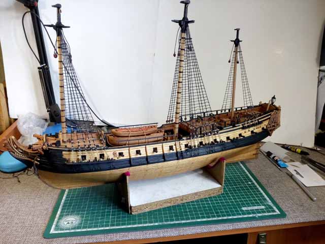

Дмитрий Ревякин Дмитрий Ревякин
На сайте с 24.01.2022
8     2139

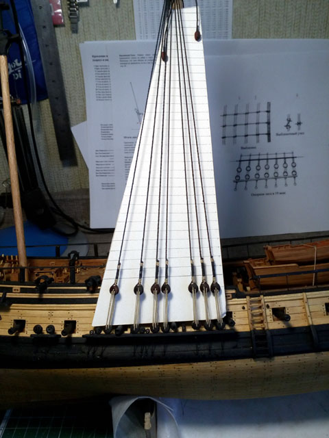

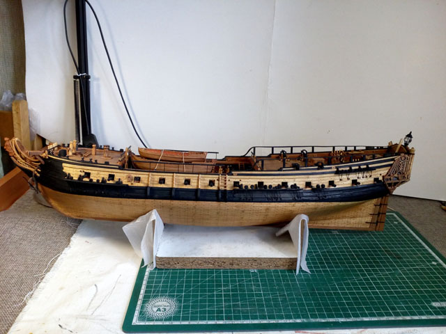

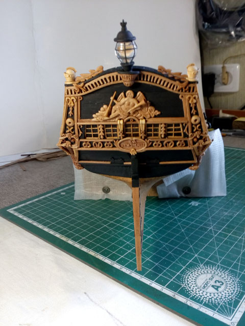

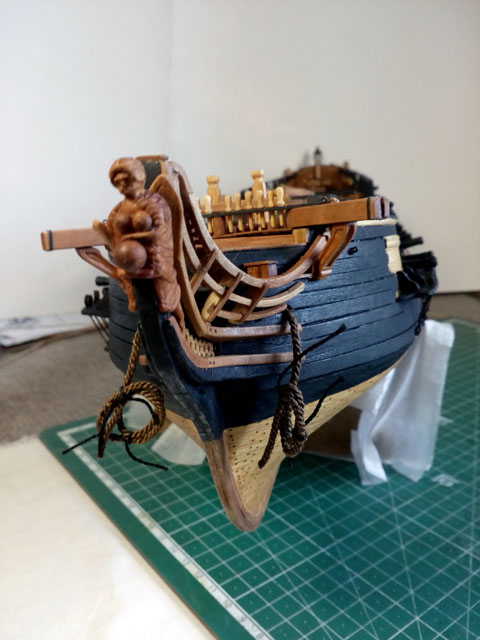

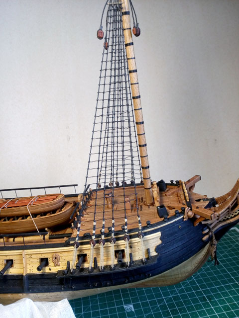

Пока в рейсе было Вы тут что то интересное уже обсудили)))
По поводу окраски и "видно/не видно", иногда складывается ощущение что можно чистовую обшивку и не делать. Зашлифовать чёрную и пркрасить))) на некоторых фото "музеев" вообще досок не видно. Будто пошпаклевали борт и покрасили)) (юмор)

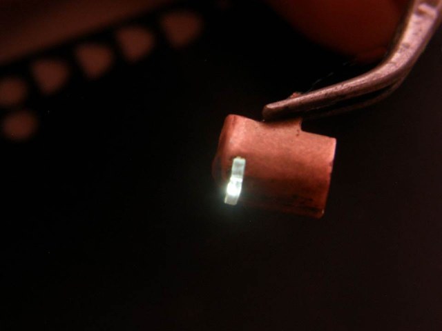

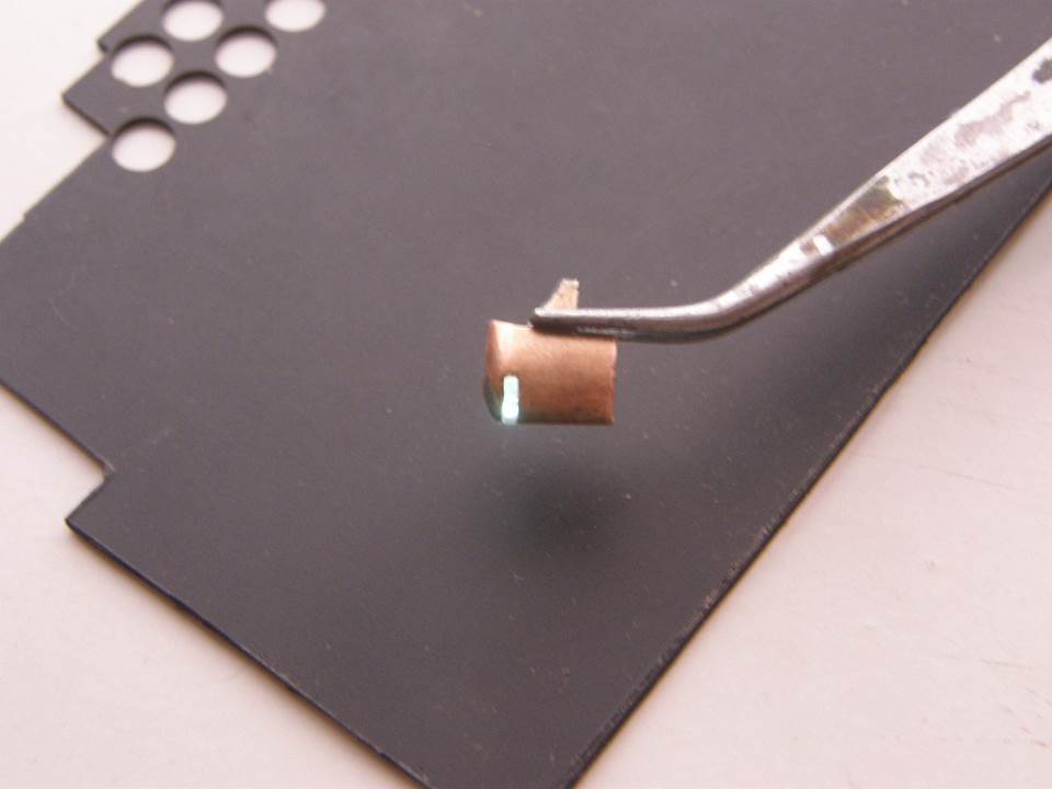

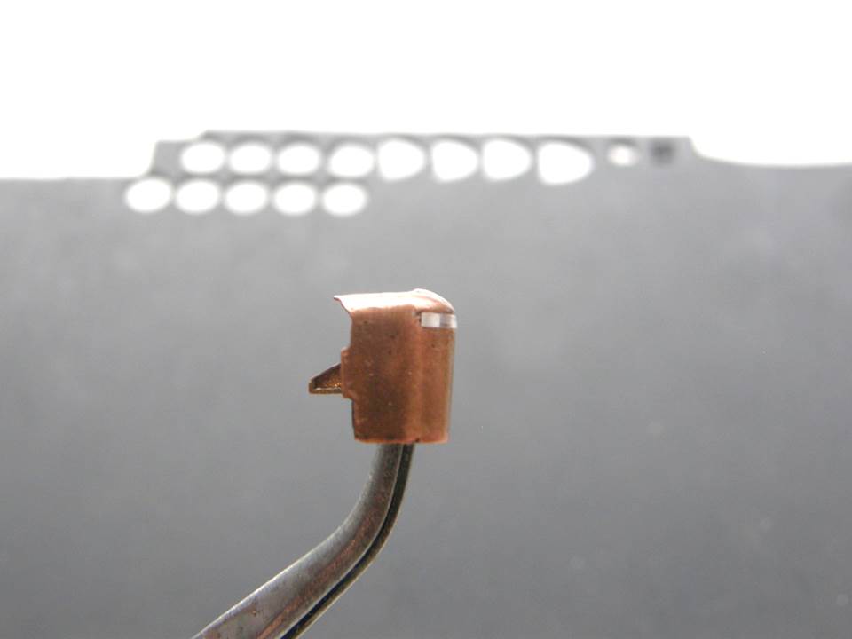

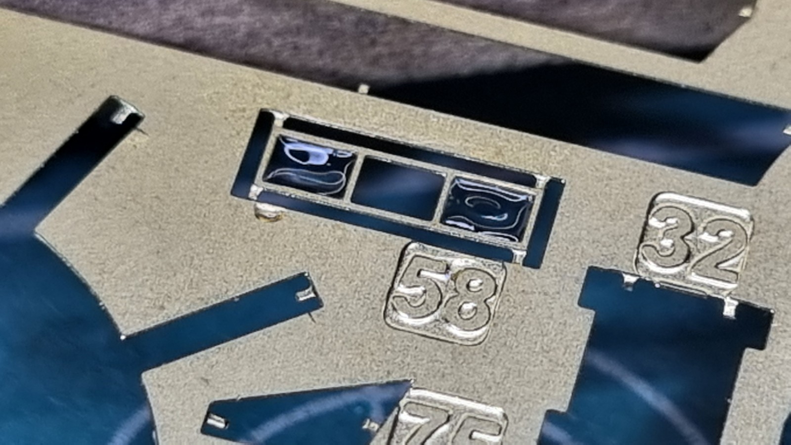

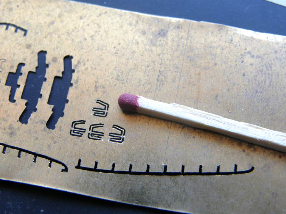

А теперь о приятном. Забрал с почты лазерную резку Александра (озон так и не нашёл конверт). Ну... КРУТО! Решётка прям ух!!! какая решетка! Мелко! Чётко! Мне очень понравилось. Александр замечательный мастер и очень приятный человек! К тому же знает о чём речь и не надо объяснять тонкости и нюансы. На фото собственно сами решётки и заготовки для световых фонарей. Внешние размеры фонарей пусть не смущают, я специально взял с запасом на шлифовку и подгонку.
Пойду отсыпаться и готовиться к бою с бортами и палубой. С этими элементами фронт работ резко увеличился))
