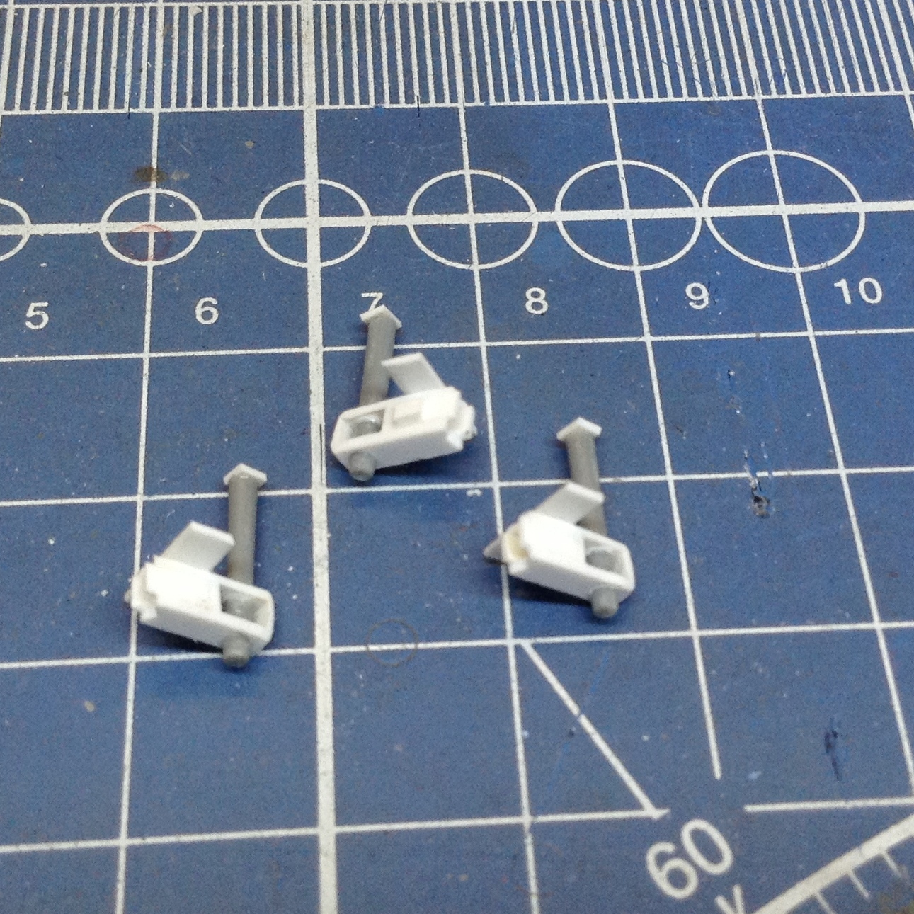

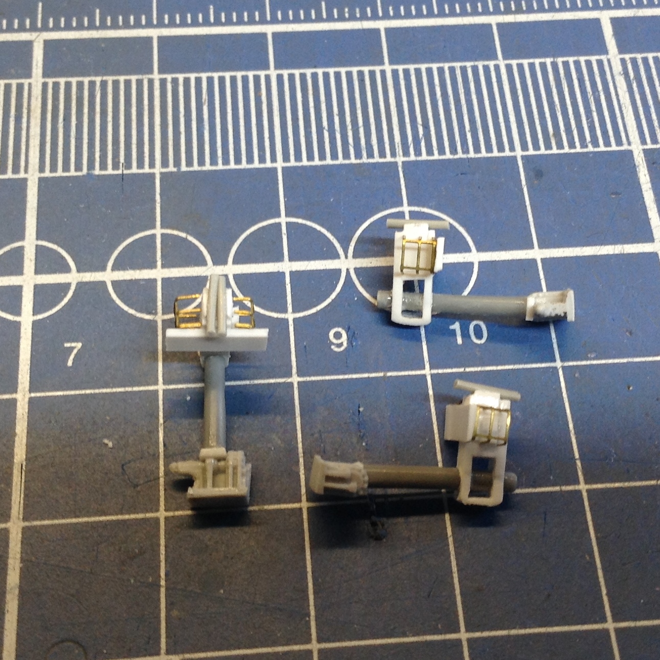

Спасибо за информацию. Все эти фото видел, но, видимо, смотрел не внимательно. Про оси думал. Но настолько все мелкое. Буду думать. Снять-отклеить стволы на пушках бака невозможно. Там уже такелаж. Склоняюсь оставить китовые стволы.
Мне экипаж разработали с мелкими деталями костюмов и лиц. Но после печати в масштабе 1/150 мало что видно, увы Еще и краска съест детали
КО
КОС1904
На сайте с 24.04.2016
55     1091
Так чего тут думать. Зажать зубочистку в дрель и лезвием нарезать кучу блинчиков и приклеить на колеса лафетов прямо на модели. Делов то на час работы.
Константин Редькин Константин Редькин
На сайте с 13.12.2012
9     1506
Действительно, элементарно. Правда зубочистка не подойдет - "блинчики" должны быть диаметром примерно 0.7мм и такой же толщины
Игорь Шейнин Игорь Шейнин
На сайте с 22.01.2011
31     10704
Вы чего, мужики. Может еще клепки посчитаем, да их шляпки. Все великолепно получается. Отсутствие выступающих осей на осях лафетов это такая мелочь, что даже в глаза бросаться не будет, тем более в 1/150. Лично меня не смущает.
Прошу, прощения за запоздалую критику, но только сейчас заметил. Меня смущает не очень аккуратное выполнение вулингов. У радиомонтажников есть технология наложения нитяных бандажей. Вполне применима для данного случая. Вариант "Б". Да и укладка канатных бухт, как-то не комильфо. Проще их отдельно выполнить, а не на палубе, пропитать жидким клеем и положить на хвостик каната. Вроде так в книгах по судомоделизму описывается.

Хорошо, что вчера не успел грот воткнуть и зафиксировать. Замечаний надавали по самую макушку))) Но все конструктивные, спору нет.
1) Да, признаю, с пушками полный косяк. Поверхностно отнесся к артиллерии.
Посмотрел у Мондфельда в книжке по Васе: 10 разных калибров.
Хотя, производитель, надо отдать должное, пытался показать разнообразие. Размеры пушек и лафетов разные и задние площадки разные. На баке самые крупные. Остальные меньше.
В нынешней ситуации демонтировать пушки бака просто нереально. Потом невозможно будет восстановить брюки. Боюсь навредить больше, чем исправить.
Пушки на шканцах еще меньше. Можно попробовать просверлить колеса и вставить проволочки-оси 0,4мм. Но будут отличаться от носовых пушек. Короче, упустил этап с пушками Буду маскировать косяки фигурками пушкарей)))
2) Вулинги делал именно "по науке", как на рисунке б) у Игоря Шейнина. Узлы, видимо, грубовато смотрятся. А если нить взять потоньше, то не будут совсем заметны шлаги. Опять компромисы. На гроте сейчас так. Маловероятно, что сделаю лучше.

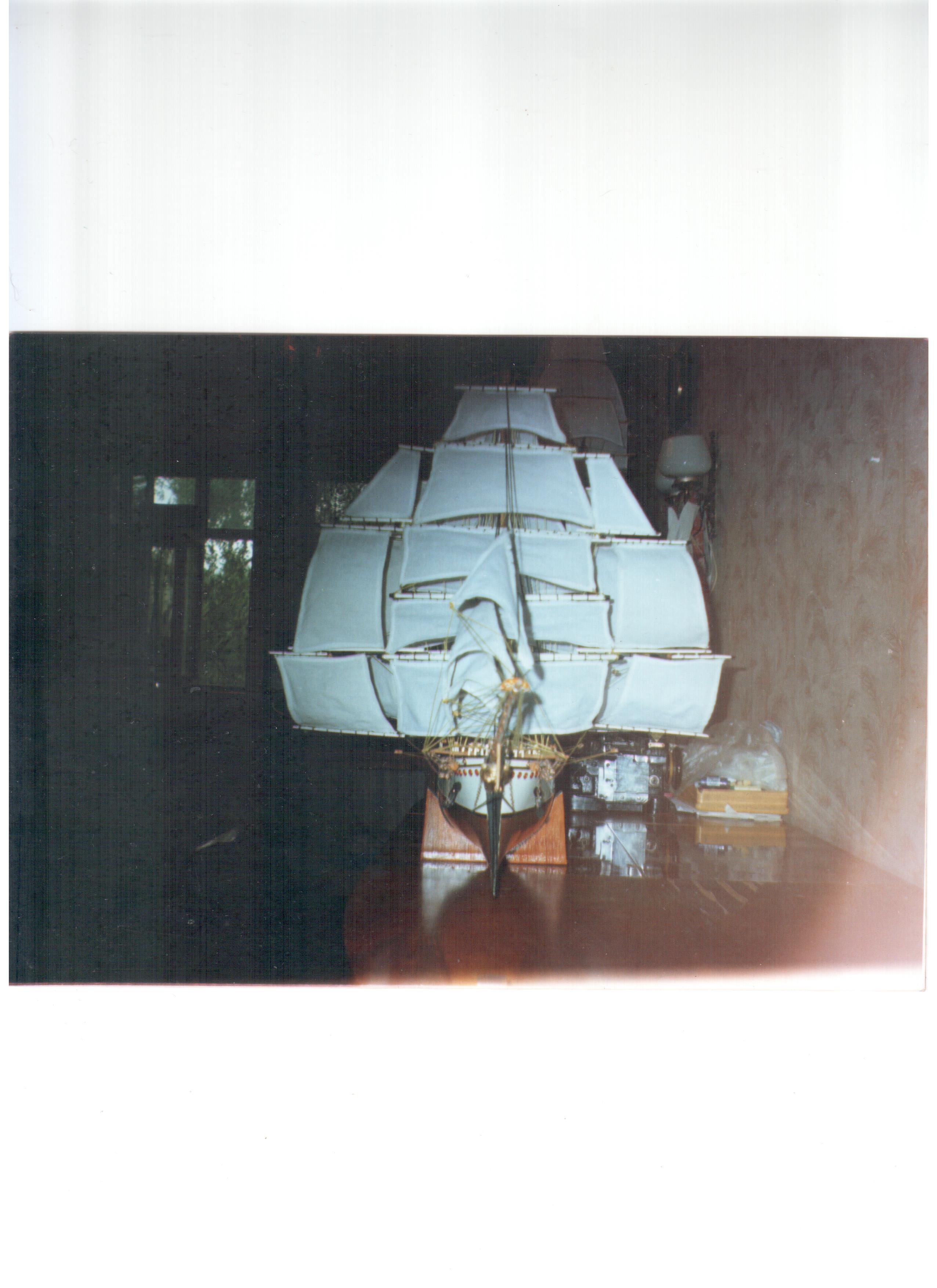

Коллеги еще вопрос про сворачивание паруса. Конкретно грота. Он будет у меня частично убран.
Имеем гитовы, нок-гордени и бэе-гордени. В какой последовательности выбирали снасть?
Предполагаю так: гитовы - нок-гордени - бэк-гордени. Или все одновременно?
Что-то типа такого планирую.
На сайте с 07.02.2020
0     4521
28.08.2026, 18:21 ред. 29.08.2026, 02:28
Эти картинки не годятся.
На модели и на чертежах отлично видно, что нок-гордени нижних парусов на Васа использовались иного типа, "зеркальные", или, как их ещё называли, "гамаки". Вместо одиночной снасти по изнаночной стороне паруса (по северно-европейской терминологии, "на изнаночной" - это на той стороне паруса, что смотрит в нос. Рабочая часть паруса, ловящая ветер в себя, то есть, обращённая в корму, называется "лицевая" или "передняя" ), на Васа предлагается симметричный нок-гордень, имеющий двойной блок и ветви, расходящиеся на лицевую и изнаночную сторону паруса - зеркально друг другу. Каждая ветвь имеет анапути, распределённые по боковой шкаторине паруса. Такими замысловатыми горденями пользовались в ту пору, когда не было пертов, и обслуживание паруса было затруднено. Гордень выбирали, и вот эти зеркальные анапути собирали боковину паруса , словно в гамак, они словно укладывали парусину в себя, как в сетку, и прижимали к рею. На картинах тех лет более-менее понятно.
Одновременно выбирали гитовы, подводя шкотовые углы паруса к рею. Потом матросы прижатые к рею боковины паруса привязывали к рею обносными сезнями, а анапути нок-горденей, чтобы не мешали топенантам рея, ослабляли (травили), полностью отпуская анапути - и на исторических изображениях галеонов часто можно видеть замысловатую "сетку" из свободно висящих петлями анапутей нок-горденей.
Далее выбирали бык-гордени ("бык" - с голландского "пузо" ), бык-гордени были обычные, проводились только с изнаночной стороны (то есть, обращённой к носу) и без анапутей. Свёрнутое пузо охватывали и фиксировали к рею обносными сезнями.
Я думаю, уже понятно, что зеркальные нок-гордени с анапутями не позволяли убирать пару "наполовину", поэтому целесообразно показать свёрнутый парус, закреплённый обносными сезнями, либо полностью разворачивать парус.
Кирилл Шабанов Кирилл Шабанов
На сайте с 28.10.2011
4     7379
Привет Александр,
Может эти картинка сгодятся, как раз нижние паруса в процессе уборки...
обрати внимание на малое количество обносных сезней, что свисают в бухтах, там где они еще не задействованы...парусное вооружение этой реплики практически идентично Вазе... кстати Фред Хокер на этой реплике бывал
