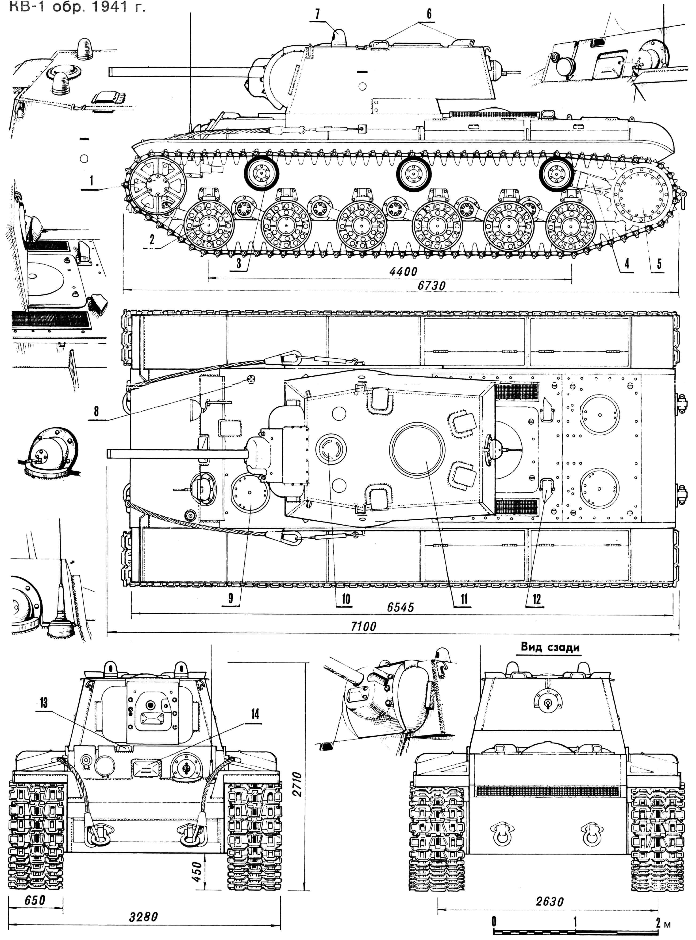

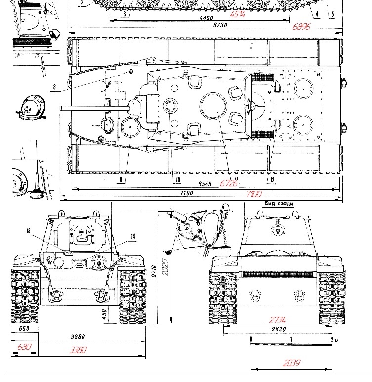

так, а исходный чертеж каким образом получен? Если это чертеж из журнала, отсканированный и выведенный на экран, то у него могут быть те же отклонения. Я-то к тому, что чертеж нужно проверять не только вдоль, но и поперек, так как может оказаться, что у чертежа по двум осям разные масштабы
Вполне объективное замечание. Однако я для начала вычислил реальную длину верха корпуса КВ, взяв истинный размер из схемы КВ-2. У меня получилось, что пластик должен иметь длину: 6545 / 72 = 90,9 мм
Ну а в реале пластик имеет длину 89,3 мм, т.е. разница в 1,6 мм.
Приложил чертеж.

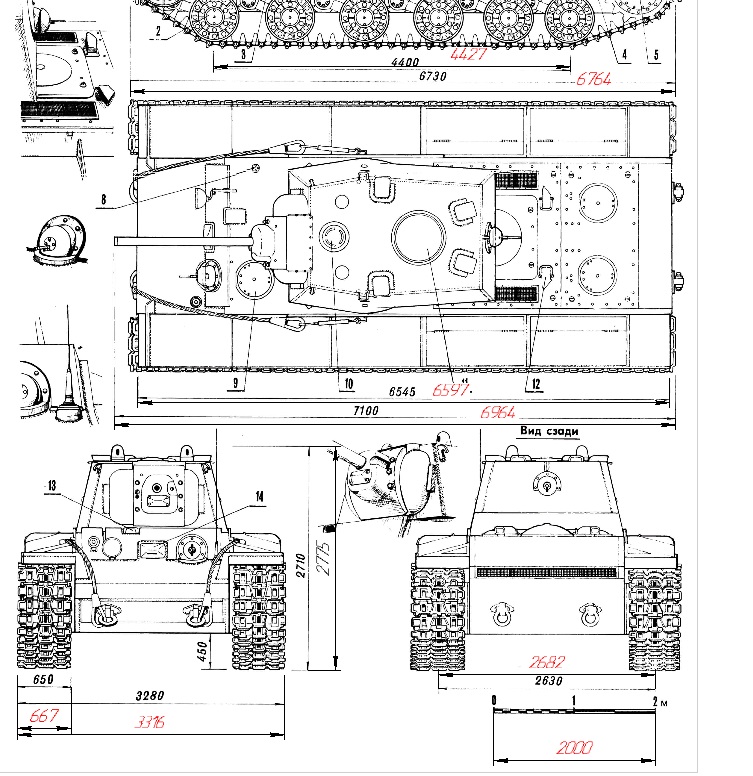

не в защиту звезды (вот ни разу), но то, что я вам сейчас покажу может вас немного шокировать
первый вариант: масштабирую чертеж по максимальной длине 7100
второй вариант - масштабирую чертеж по линейке
так в итоге, на этом чертеже что правильно? Графика, размеры или что?
Я не знаток этих танков, мне сложно проанализировать полученный результат, но честно говоря, я не ожидал увидеть таких отклонений

Денис, достаточно промерить линейкой, что бы понять - верхняя проекция и фронтальные - нарисованы в РАЗНЫХ масштабах.
НО, пропорции верхней проекции не нарушены. А она мне и была нужна.
И главное - ключевое в этих схемах (КВ-1, КВ-2) приведенные реальные габаритные размеры.
встречный вопрос: а эти реальные габаритные размеры откуда взяты?
не, я понимаю, что день зануды был вчера и я опоздал, но всё же )
PS: открыл какой-то источник с английскими промерами танка кв-1 - у них там габарит получается 6915. Отмасштабировал чертеж по этому размеру, замерил длину корпуса - получилось ровно 6500.
Я не знаю какой должен быть размер именно самого корпуса, но вышло вот столько. В 1/72 это 90,3 (на миллиметр больше, чем у звезды).
PPS: размер 6545 - это длина надгусеничной полки. Сам корпус в чертеже длиннее, чем полка.

Никогда ничего не вгонял в чертежи, но чертежами пользуюсь постоянно и вопрос не в миллиметрах, а в соотношении размеров и положений деталей, узлов и агрегатов, молдингов и прочего. Особенно собирая модели ЛНД от всем известных производителей. Карикатурного сходства может быть кому то и достаточно, но чем больше сам смотришь на готовую модель, зная о ее косяках, тем меньше она доставляет удовольствия.
Практически всех прототипов известны, как минимум, габаритные размеры, ни кто не мешает вогнать в них абсолютно любой чертеж в современном мире, особенно для обладателей автокадов и фотошопов.
К чему все эти "уроки для малышей", Кулаковский прекрасно понимает, что порет чушь, и уже не в первый раз. И с чертежами и с соотношениями и с миллиметрами и прочим.
Если вы возмете модель и она будет короче на 1 мм, этого НИКТО не заметит, тем более по фото. Но если в 72 масштабе одна часть модели будет отличаться от другой на 1 мм, это будет видно будь здоров, и в 35 будет заметно, именно разница. Так что тут каждый решает сам, кто то оставляет, кто то исправляет, а кто то предпочитает выбирать ракурс съемки, чтобы это было незаметно.
Ну и разница между 72 и 76 масштабом, а именно соотношение общее это 0,5-0,7% А многие модели в 76 не соответствуют ему совсем, многие даже на 70 тянут. Это, кстати, Кулаковскому тоже известно.

и еще вопрос: как и чем измерялась длина самой модели.
Это риторический вопрос.
Я к тому, что тут сначала вопросы к исходным чертежам и размерам. Потом вопросы к сходимости прототипа и чертежей. И уже потом идут вопросы к измерениям самой модели.
Ошибки копятся на каждой стадии.
Лично я за сходимость модели с фотографиями, но не за ловлю миллиметра

13     2026
Денис Венедиктов
По ПС похоже вы правы. Выходит с габаритами у КВ все довольно неплохо.
