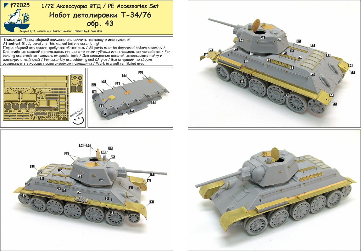

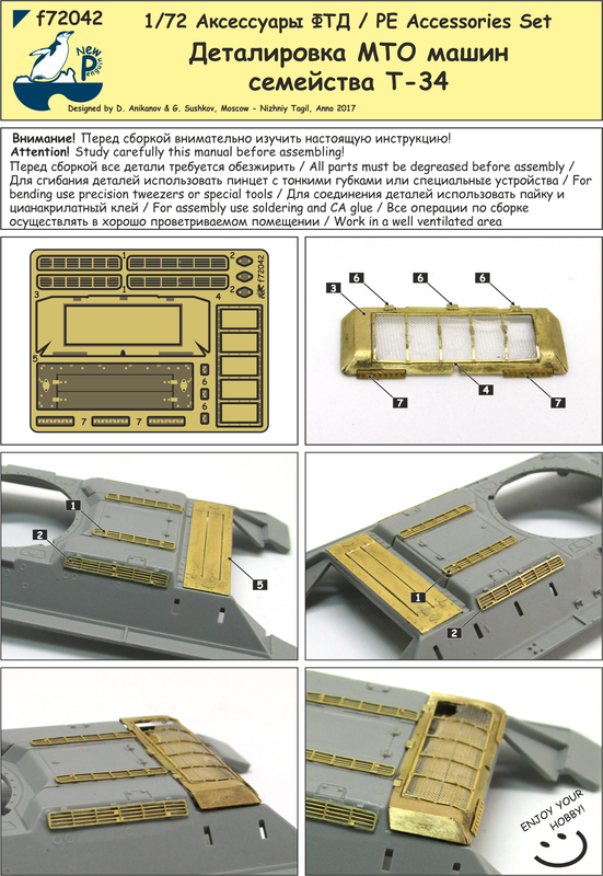

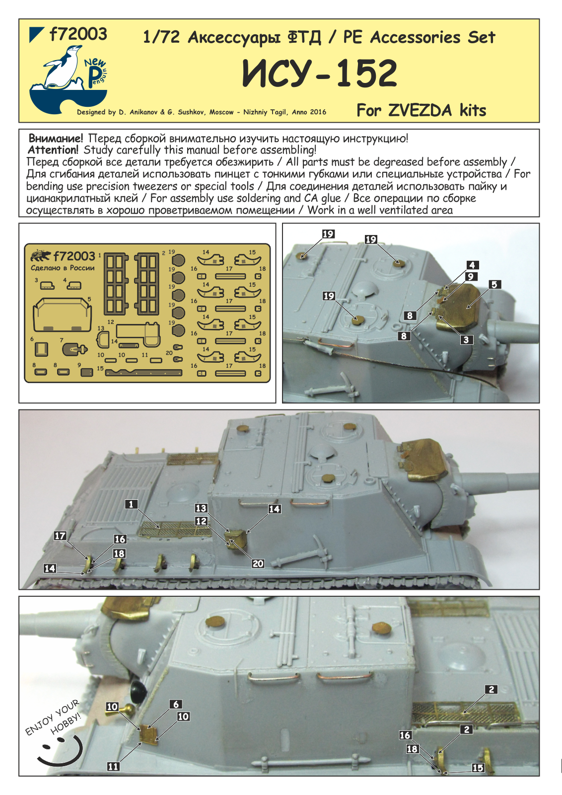

Попросили меня собрать несколько советских танков в в 1:72 масштабе, в четверке небольших диорам (лето 41, Сталинград, прорыв блокады Ленинграда, Берлин 45). Тема не совсем моя, хоть я много лет назад с ней и получал медальки в конкурсах, но уже лет 10 ничего в теме не строил. Цель - собрать без глобальных перепилов, с минимальными доделками и небольшим количеством травла. Поэтому ищу наборы которые из коробки хорошо собираются, с хорошей детализацией, и нормальной матчастью, без грубых ошибок. Обычно ориентируюсь на новые формы, но за последние лет 10 многие танки вышли от нескольких производителей. Также буду рад советам, какое травло и смолу взять.

ИСУ-152 - Звезда, С-модел, Италери или ПСТ?
Т-34 ранний с Л-10, на 42 год и на 44 год, и Т-34/85 - тут вообще наборов масса...
