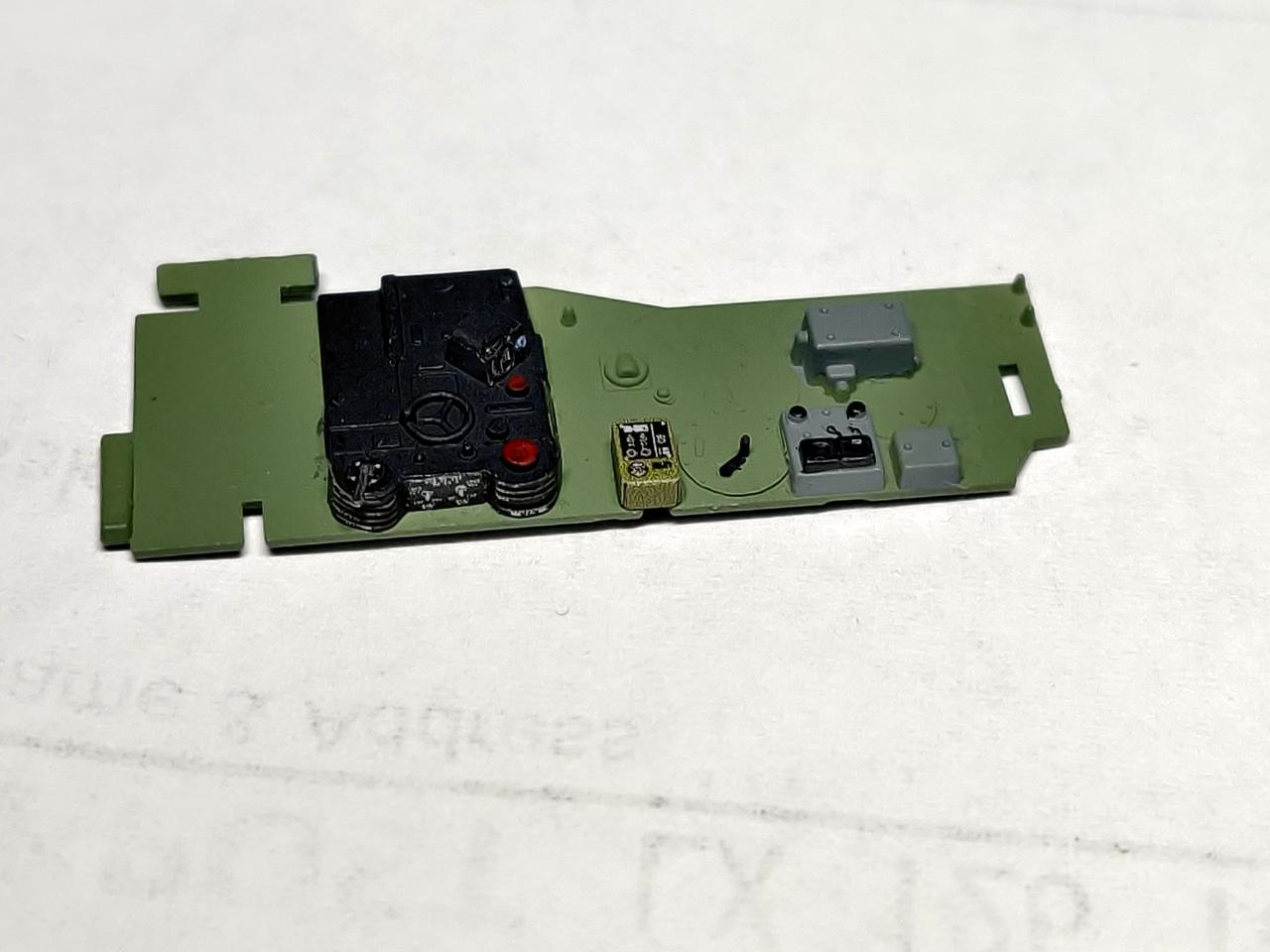

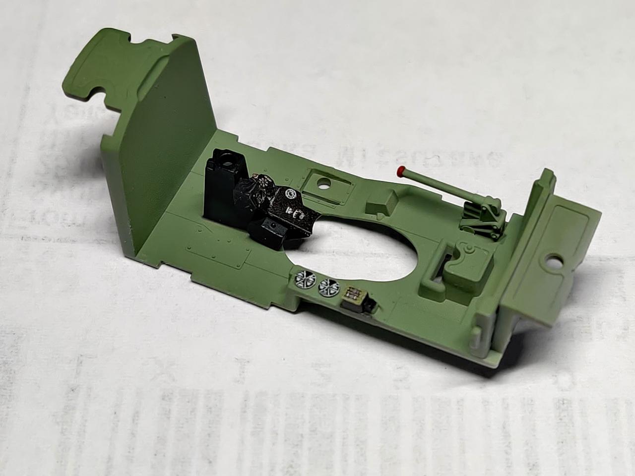

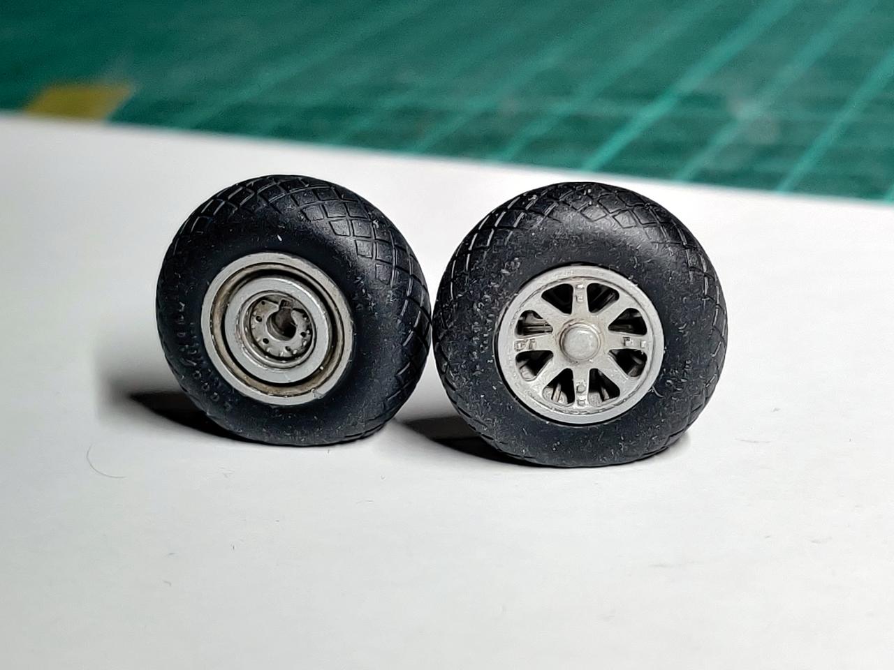

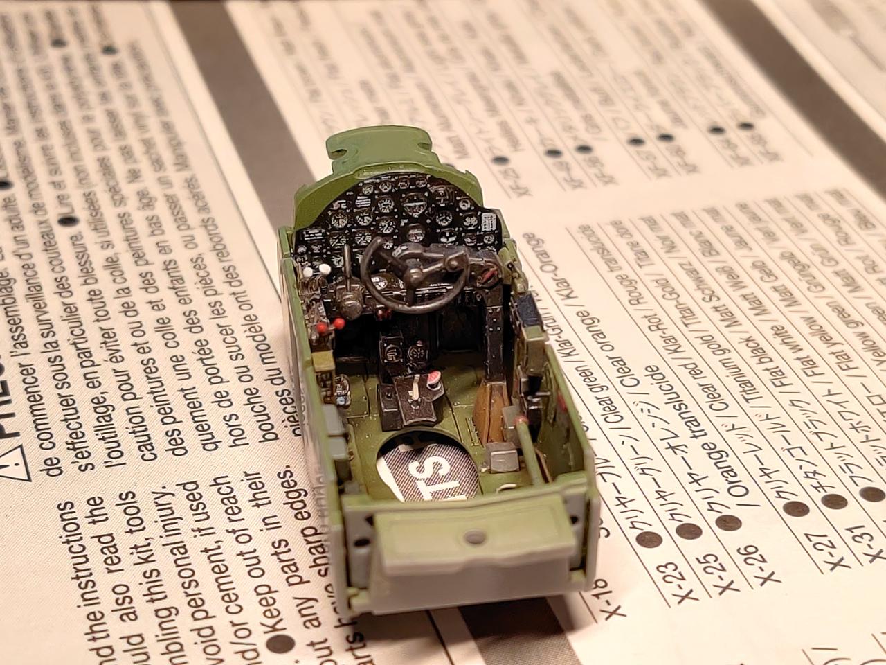

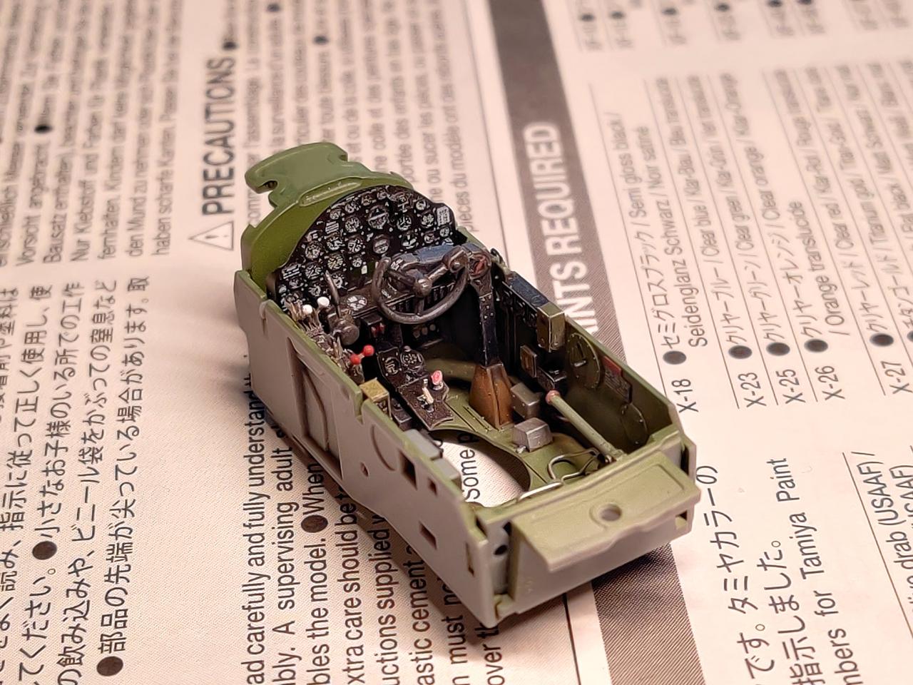

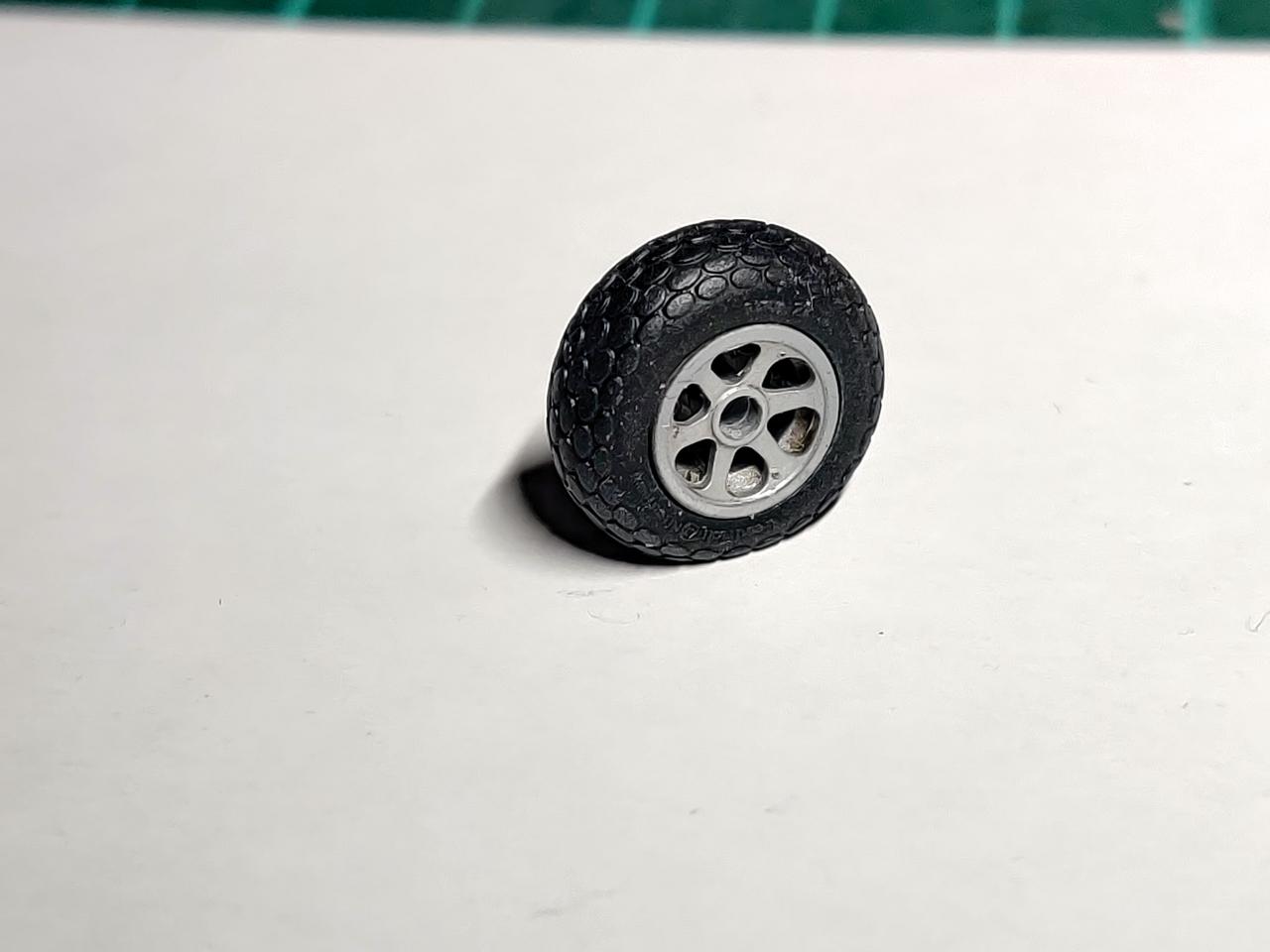

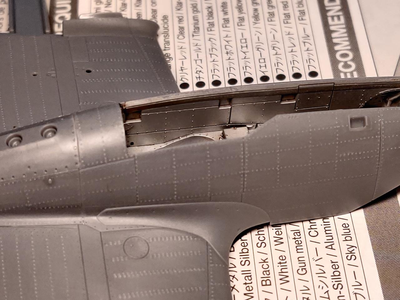

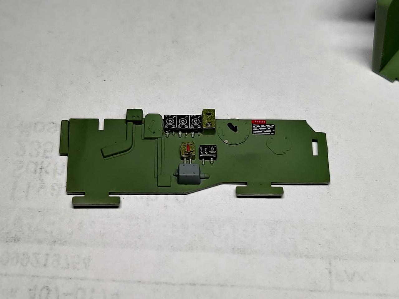

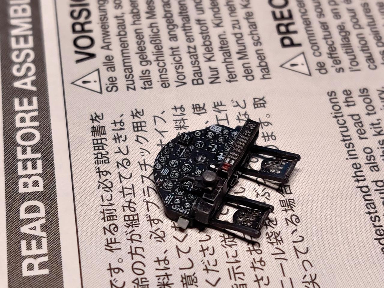

Немного обновления темы.
Сейчас пришла порция допов - закрылки, вооружение ( я потом понял, что тамия предлагает имитировать кожухи пулеметов декалью! и прифигел). Ну и немного на другие проекты - кабина на мустанг (просто восторг у меня от нее), колеса на P-47.
Поэтому сейчас занят подготовкой установки всех этив допов и покраской. А для установки закрылок мне нужно сначала фюзеляж проклепать...

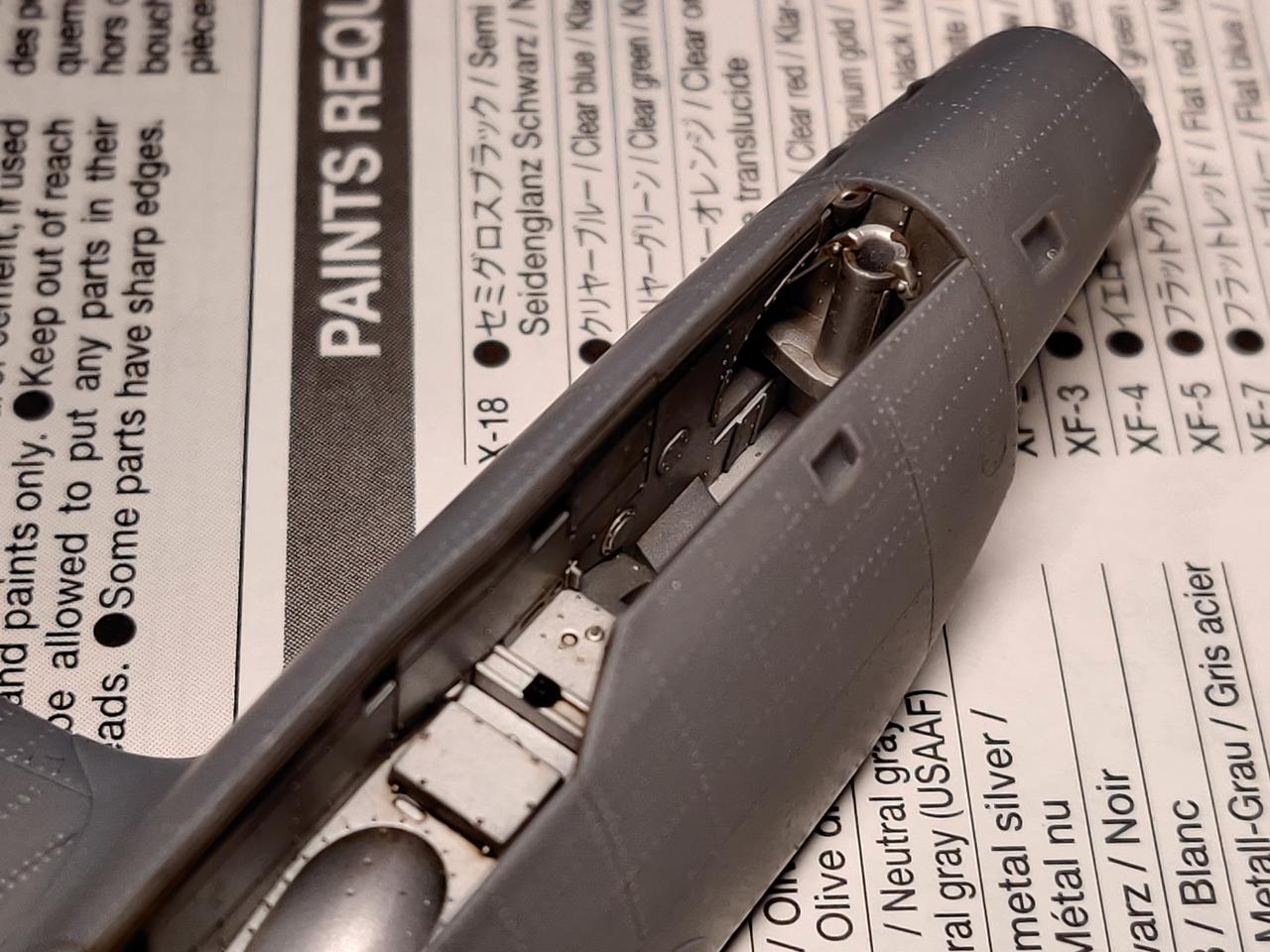

Начал я с кабины, окраси в основные цвета
Потом немного поработал
на артефакты не обращайте внимания, как-то странно работают алгоритмы у телефона...
Ну и собрал кабину
Так же собрал и установил переднюю нишу, очень приятно собирается, необычно устанавливается, в результате просто как влитая стоит, никаких стыков.
Колеса пока окрасил в основные цвета, не работал с ними, но сделаны конечно ажурней наборных, хоть и те не плохие совсем.

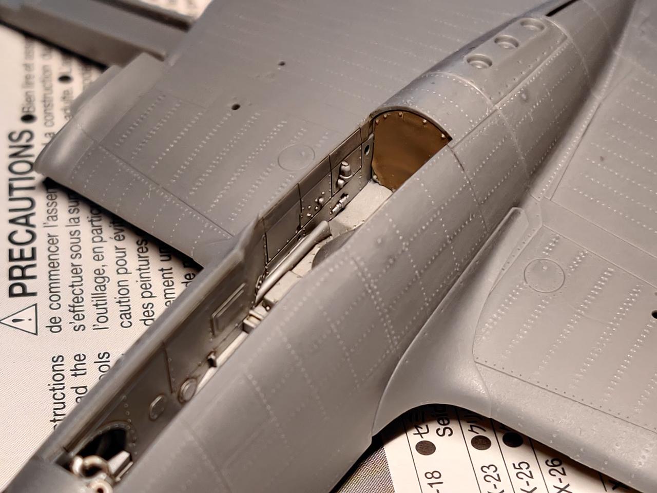

Немного обновлю тему. Фото к сожалению ужасного качества. Телефон постоянно что-то дорисовывает. А т фотоаппарата потерял башмаг. Уже пришла замена. Попробую фоткать на него теперь. Но процесс дальнейший не запечатлен. Сейчас самолет полностью собран и загрунтован.
А пока фото с телефона закабинного. Добавил чуток проводки.
