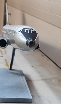

Как не старался, получилось не очень похоже наобводы Ту-104... Делал все что мог. Шпатлёвка, шкурка, грунт (акрил), основной цвет (эмаль)
Результат:
Изменено: Дмитрий Тубин - 13.09.2024 11:06:00
Да, нос как-то уж совсем не очень .......  unk()

На первом фото, где вид почти спереди выглядит очень хорошо. А профиль, конечно, вызывает вопросы. Серебрянка местами легла волнами. Видимо, очень толстый слой нанесли.
