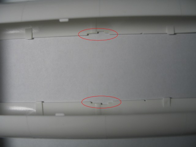

На одной консоли крыла дефект от вытекшего клея, но это не страшно, так как всё равно уйдёт под серебрянку.

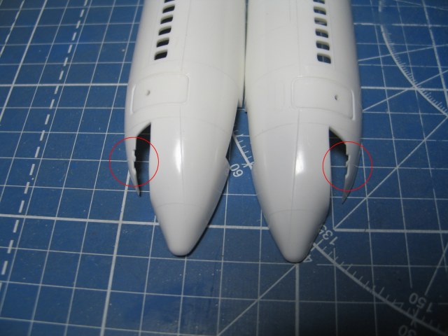

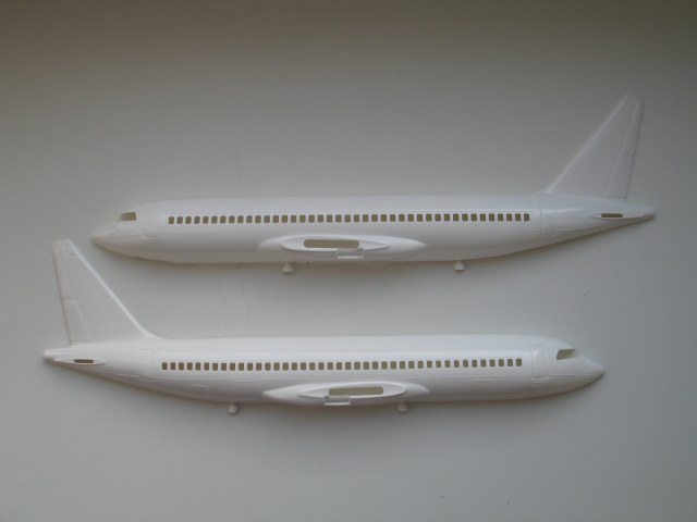

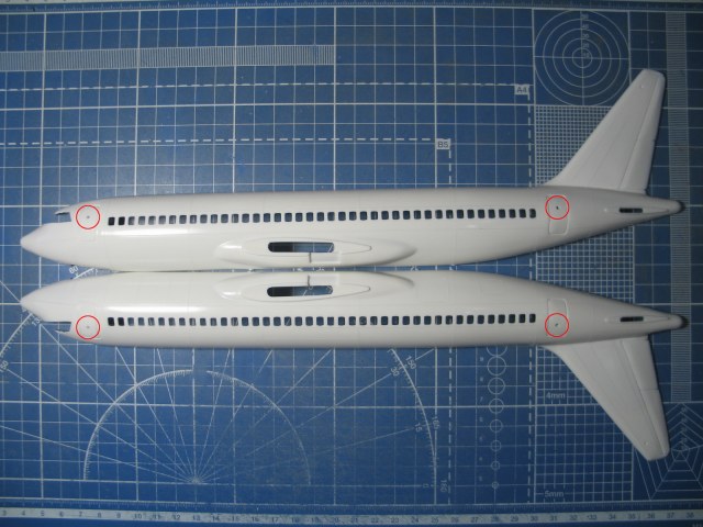

Половины фюзеляжа слегка деформированы, создавая эффект "бочки", но не ужасно.

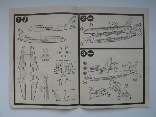

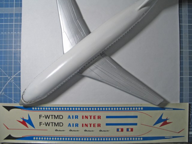

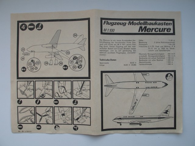

Инструкция позднего типа, сверхлаконичная. Плохо, что не указано, какой массы груз требуется в нос.

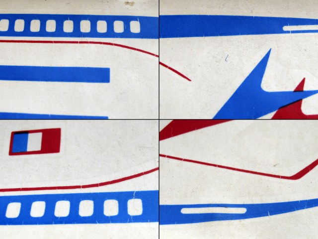

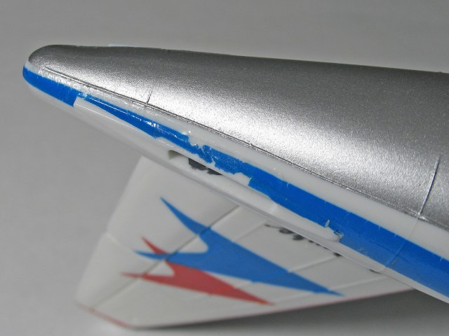

Хуже всего обстоят дела с декалью. Желтизну удалось отбелить на солнце, но с трещинами борьба будет отдельная.
Это САМАЯ потрескавшаяся декаль из всех, что попадали мне в руки.
Конечно, можно заказать реплику, но для начала попробую сохранить аутентичность "изкоробочности",
воспользовавшись лаком "MS Liquid Decal Film" из старых запасов.

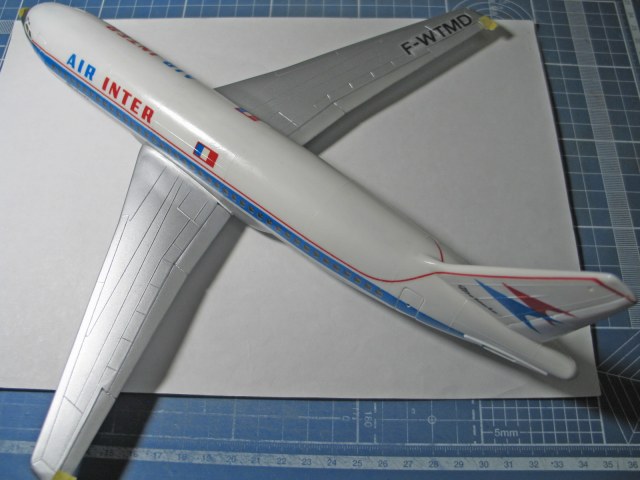

Не совсем: декаль-то соответствует вовсе не первому, а второму прототипу,
да и то не полностью!
Бортовой код F-WTMD - это именно от второго прототипа, но почему-то он присутствует лишь
на крыле, а на читлайне никакого кода вообще нет.
Нет букв "MD" ни на створках переднего шасси, ни на киле.
После надписей «Mercure» нет цифр "02".Cиняя полоса на мотогондолах вообще зачем-то "переехала" к нам с первого прототипа,
зато разноцветных "птичек" для мотогондол не предусмотрено.
В итоге декаль частично напоминает и оформление серийных самолётов, например - F-BTTF, F-BTTH.
Но, что уж есть - то и есть. У нас ведь "изкоробка".

Попытка реанимации декалей не столь уж трудозатратна, всегда можно откатить, если что.
А у меня есть слабость собирать Пластикарт максимально "как в детстве". Посмотрим, как пойдёт дело.

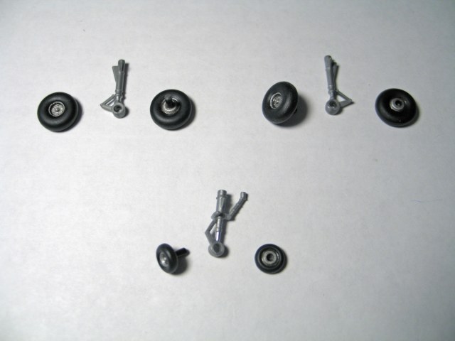

После внимательного осмотра деталей набора составил список предполагаемых "доработок"
(надеюсь, они не выходят за пределы условной сборки "из коробки"

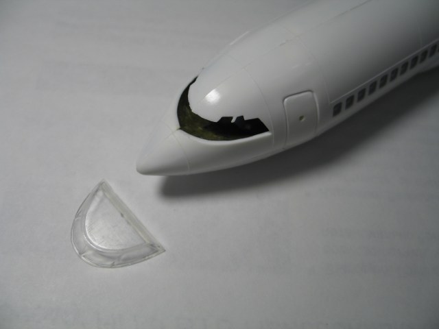

- дополнительные верхние окошки в пилотской кабине;
- иллюминаторы в дверях;
- стачивание задней кромки крыла;
- БАНО на законцовках крыла;

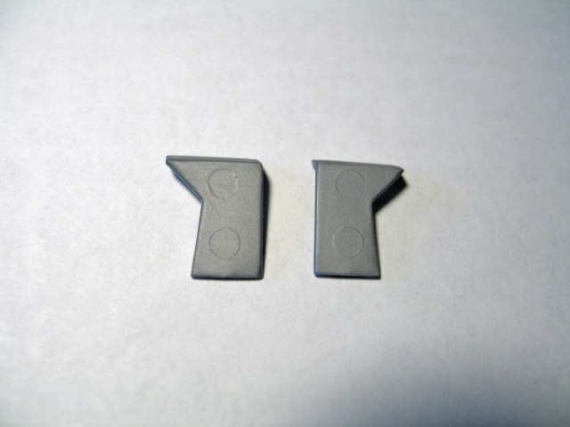

- закрытые створки переднего шасси;
- подкосы стоек основных шасси (возможно
- верхняя антенна (возможно).
- проблесковый маячок (возможно).
по-хорошему надо имитировать краской, но ИМХО допустимо (т.к. замена деталей остекления)

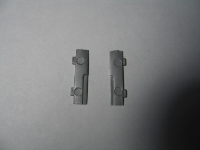

да, если из родных деталей

И точно - тогда аналогично, по-хорошему надо имитировать краской, но ИМХО допустимо (т.к. замена деталей остекления)

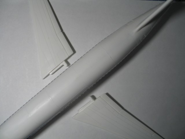

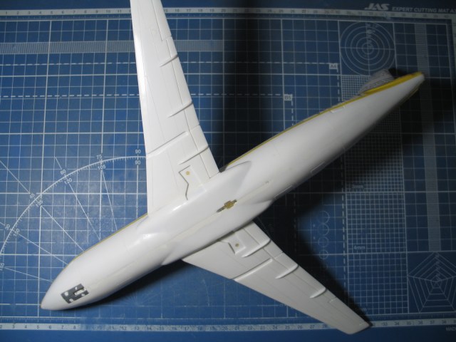

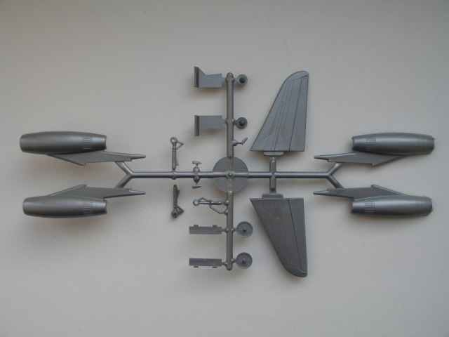

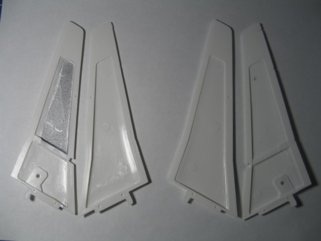

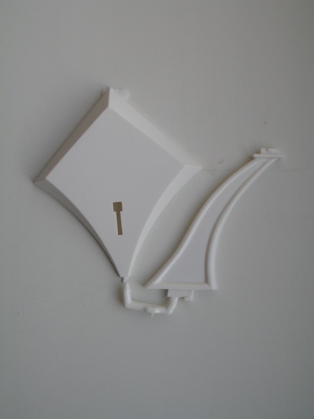

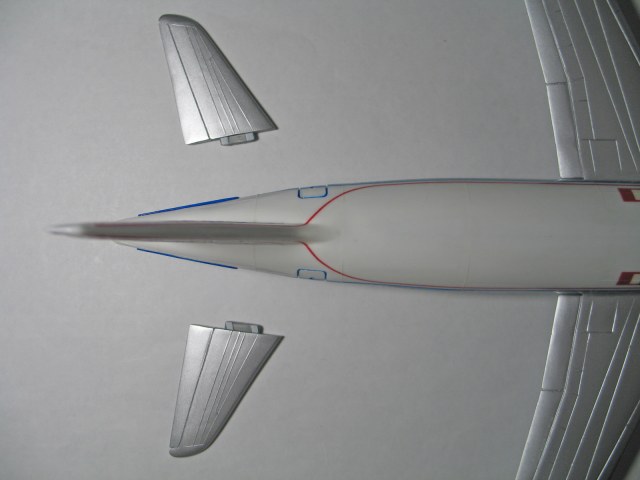

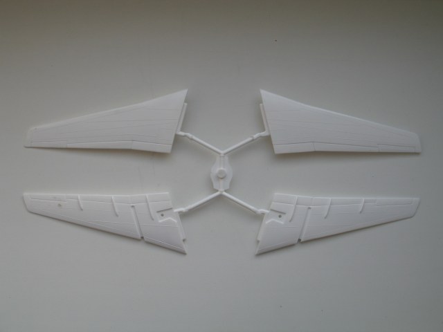

Продолжаю "подсборки". Теперь на очереди крылья:
(Окрашенный участок на внутренней стороне - это просто проба алюминиевой краски на будущее.)

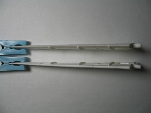

После склеивания половин и просушки пришлось затратить уйму усилий для утончения задней кромки.
Прекрасный белый пластикартовский пластик имеет и оборотную сторону - он очень твёрдый,
пилить пришлось долго и тяжело!
На фото - сравнение обточенной кромки (сверху) и исходной (снизу):
Не припомню таких толстенных кромок-обрубков ещё у какой-либо другой модели...

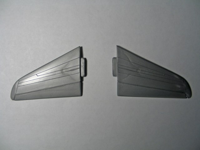

Заодно уж обточил и заднюю кромку стабилизатора (верх/низ - аналогично предыдущему фото):

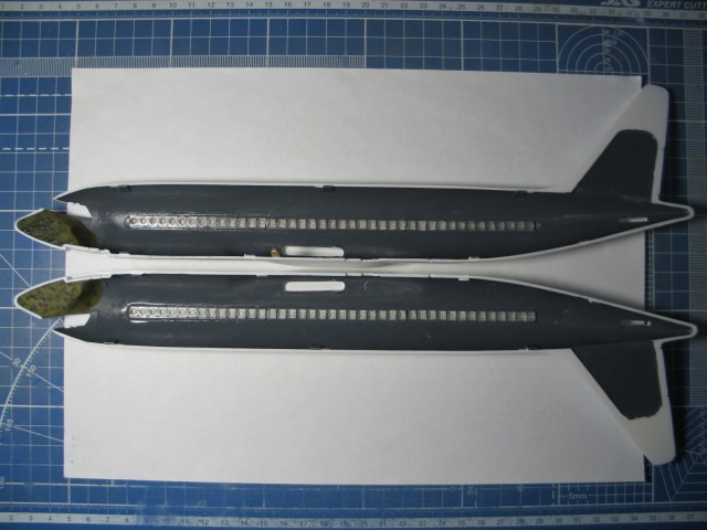

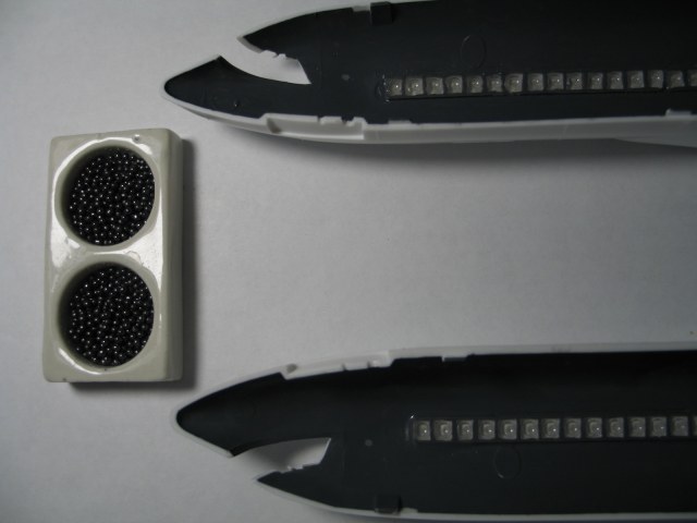

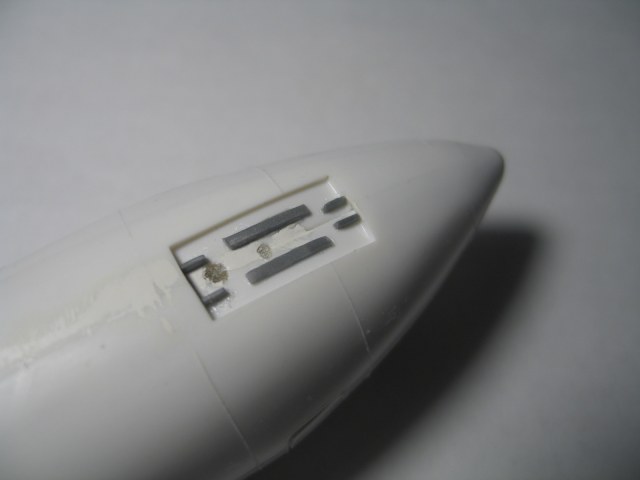

По поводу грузиков...
Очень давно, еще в 80-х прошлого века я при сборке Меркурия в носовую часть на пластилине крепил свинцовый грузик размером с половинку оливки.
А сейчас ... Соберите планер без клея, скрепите резиновыми кольцами "для денег" и методом подбора дроби определитесь с грузиком-противовесом.
Да, так и планирую...

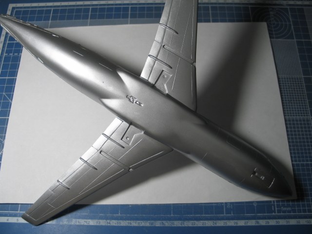

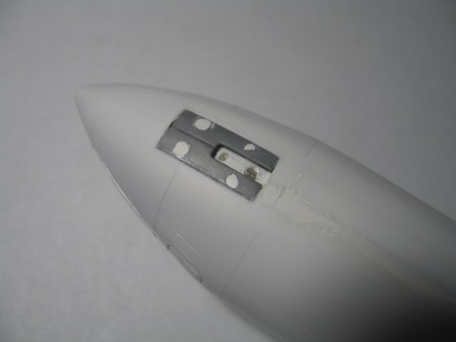

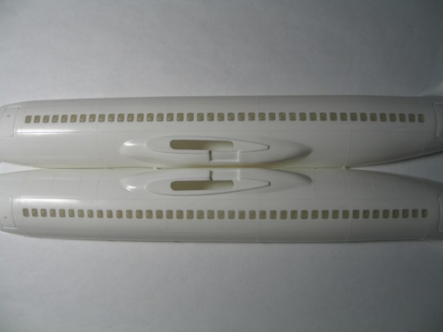

Подсборки - подсборками, но фюзеляж тоже буду продвигать.

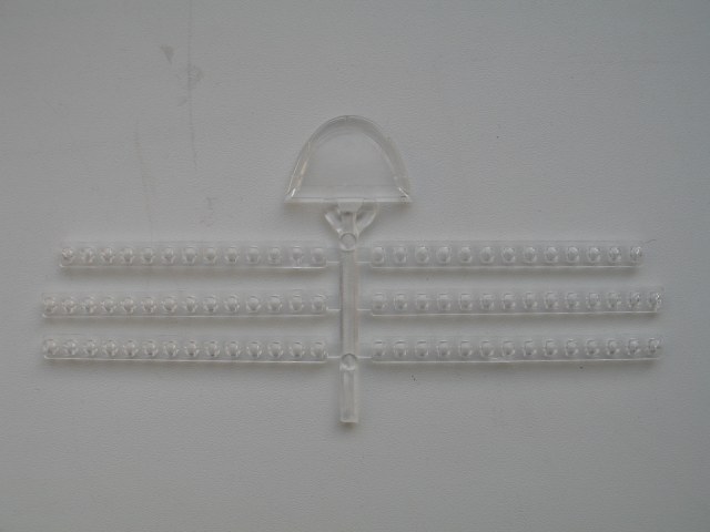

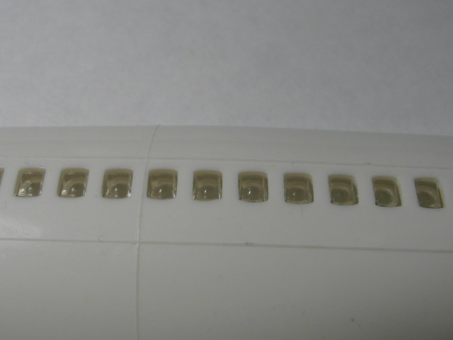

С разрешения админа просверлил мини-иллюминаторы в дверях:
и выпилил дополнительные оконца в потолке пилотской кабины:
Также вклейками тонкого пластика немного заузил паз для крепления подставки, поскольку иначе подставка просто болталась бы в отверстии:

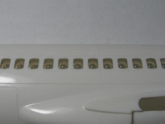

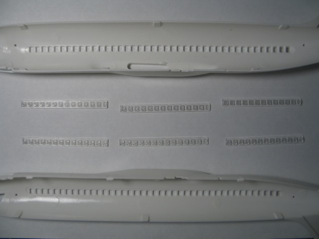

После таких мини-доработок приступил к вклеиванию иллюминаторов:
По большому счёту, следовало бы выбрать часть пластика вдоль оконных полос, чтобы добиться уровня остекления заподлицо с фюзеляжем, но иллюминаторы по-любому устанавливаются с зазором по периметру. Так что, не стоит игра свеч...
Андрей Гурский: Из-за неопределённости с центровкой и необходимой массой балласта начну с "подсборок".
Oleg_54: По поводу грузиков...Очень давно, еще в 80-х прошлого века я при сборке Меркурия в носовую часть на пластилине крепил свинцовый грузик размером с половинку оливки.А сейчас ... Соберите планер без клея, скрепите резиновыми кольцами "для денег" и методом подбора дроби определитесь с грузиком-противовесом.
Андрей, предлагаю Вам в качестве балласта использовать четыре гайки М8.
Модель пластикартовского "Меркурия" имеет очень заднюю центровку, но фюзеляж - сечения достаточного, чтобы туда упрятать противовес.
Я приклеивал "космофеном" балластную гаечку к задней стенке кабины пилотов (со стороны пассажирского салона, в моделях Ан-28, Ил-14 "Восточного экспресса"; Ту-204 "Звезды"
, выдерживает даже "мягкую посадку" в исполнении 5-летнего пилота ("грузик" не начинает бегать по салону, нарушая центровку). Но у "Меркурия" таковой детали не предусмотрено.
Для более точного баланса можно использовать внутренне пространство мотогондол (гайка М6 должна подойти в самый раз).
Успешной постройки Вам, Андрей, и осуществления всех Ваших задумок о этой модели.
Александр Щербаков
Спасибо за пожелания и за полезную информацию!
С грузом ради интереса, возможно, ещё поэкспериментирую.
Деку старую использовать нельзя. Трещины это брак, а сама снова пожелтеет. Только новую.
