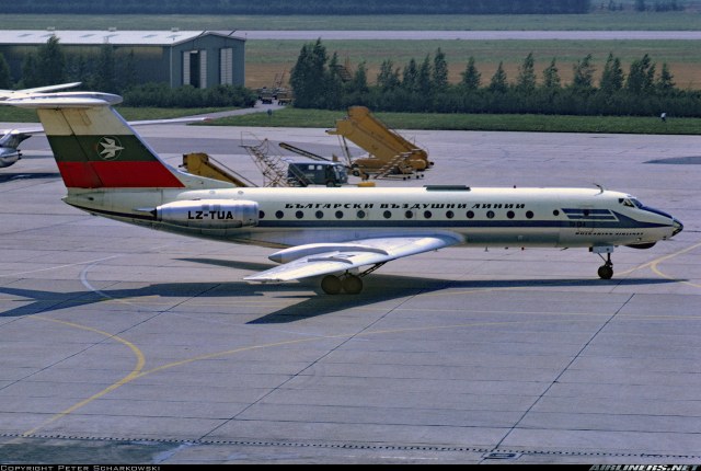

В "поддержку", т.к. никакого перепила не планирую, но будут доработки косметического характера не предусмотренные в "изкоробке".
Прототип будет этот, заказал деку Revaro:

Спасибо. Именно такого подхода и придерживаюсь. Есть конечно в галерее шедевральные перепилы Пластикарта в настоящие модели. Но я к такому трудовому подвигу не готов, да и не надо мне, при наличии нормальных альтернатив в 1/144.
от реваро можно деку взять с аэрофлотом или интерфлюгом для этой модели как раз.
Так я уже заказал болгарский вариант, тоже на раннюю модификацию. В первом посте фото.

Да, работы тут - мама не горюй!
Болгарский вариант прям экзотика.
