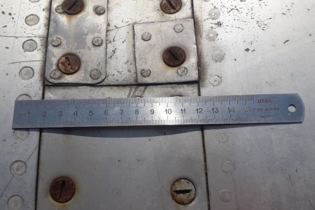

Про расшивку. Сегодня удалось походить вокруг L-29, установленного на "вечную стоянку" на одной закрытой территории, и вот я на какой момент обратил внимание (и фото сделал, см.ниже)
Расшивка имеет размер 2 мм в натуральную величину, т.е. 0,028 мм в масштабе 1/72. Головка заклёпки имеет диаметр 10 мм в натуральную величину, т.е. 0,139 мм в масштабе 1/72. Вот и ещё вопрос к вам, коллеги: оставить расшивку и заклёпки, или всё "снести" в угоду масштабу?

А про заклёпки в 72м давно ломали копья и сошлись что делают это ради зрелищности и трудоёмкости!

"Вот и ещё вопрос к вам, коллеги: оставить расшивку и заклёпки, или всё "снести" в угоду масштабу?"
в каком смысле "оставить расшивку и заклепки"? : )) вот об этом речь?
имхо, нет разницы что какого размера, важно, что оно есть.В любом случае резать и катать! А вот кабину можно как раз не делать. Никто туда заглядывать не будет, если сразу модель не расположит к внимательному изучению! ; ) да и модификация пофиг, если встает вопрос о уместности родной расшивки : )))
