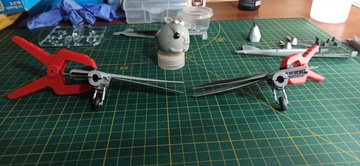

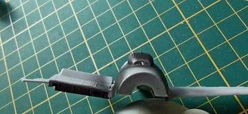

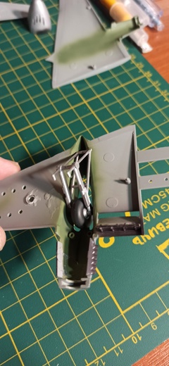

Сборка шасси и плоскостей преподнесла первые сюрпризы.
Во-первых выяснилось, что собранное  окрашенное шасси не лезет в мотогондолу. Пришлось буквально втискивать и кистью править царапины.
Во-вторых, сама плоскость сильно выгнута и стыкуется клеем по частям только  при при помощи зажимов и обсценной лексики.
Фото прилагаются:
С уважением, IceAce

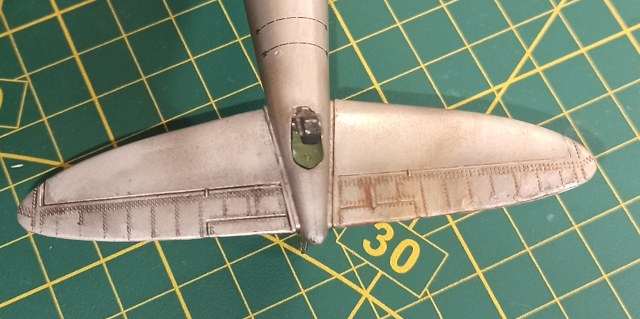

Грунтовка  и базовое покрытие серебрянкой:
Рисунок Рисунок Рисунок Рисунок  Рисунок Рисунок

Продолжаем. Лак и декали:
С уважением, IceAce
В предыдущем посте видны также нарисованные маркером люки на плоскостях. Вынужден был это сделать внепланово  :D , так как техничка к ним была. аналогичные также нарисовал с помощью трафаретов  и на фюзеляже.

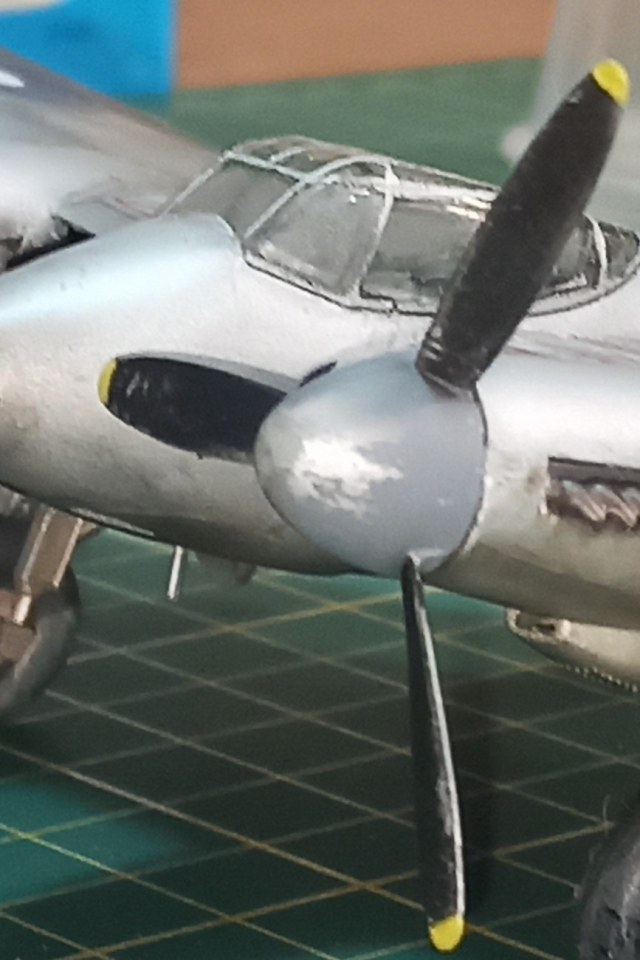

...и винт.
На винте я впервые в 72 масштабе использовал жидкость для чиппинга Jim Scale.
Сделал лёгкую смывку. Использовал тамиевские.
Колёса извозюкал пылью от Акан.
С уважением, IceAce

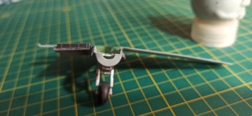

Всем здравствовать!
Предварительная съёмка. Осталось поправить/переделать стойку АФС.
С уважением, IceAce

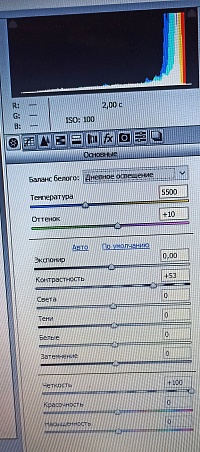

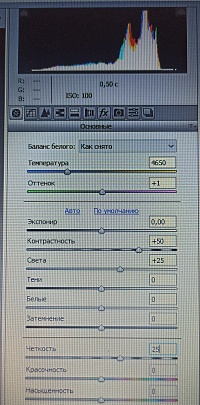

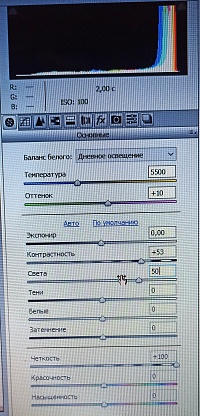

Коллеги!
Данный проект стал не только тренировкой в однотонную окраску, но и стал первым проектом, когда  самостоятельно попытался отснять модель и редактировать снимки.
Режимы обработки фото ведены ниже. Первый - забракован, второй - в галерее. Третий - выкладываю тут.
РисунокРисунокРисунокРисунок
С уважением, IceAce
