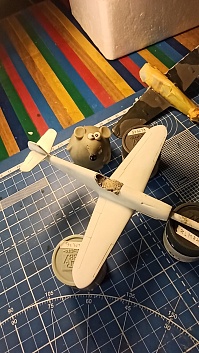

Краткие итоги. В V вроде удалось попасть:
С уважением, Iceace
да вполне похож на "мессер", а что там за "фоккер" рядом?
Доброго времени суток!
Рядом вот такая машинка:
Это подарок коллеги, который мне был вручен ещё в феврале со словами "мне во тут подарили, а истребители я только в 48 собираю". По факту эта Фока - полукошка, полумодель накосячил я на ней не много и вроде пока всё медленно двигается к тому, что на полке она в отличие от кошек стоять будет и даже с открытым фонарем ( ну детализация у фикса после фрога конечно супер (даже педали есть).
Я по ней думал тоже для советов-помощи от бывалых на сайте стройку открыть, токмо к моменту регистрации она ужо собрана и загрунтована была. Я её с февраля неспешно ковыряю - пока аэрограф купил, пока компрессор, пока красками и рабочим местом оброс. В общем так как-то. Если интересно, могу паралельно с мессером тут по ней отчет вести.
С уважением, Iceace

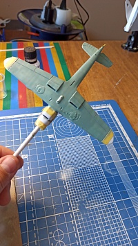

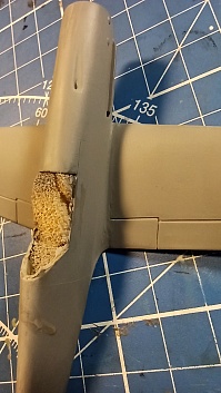

Задул для проявления косяков:
Рисунок Рисунок Рисунок Рисунок Рисунок Рисунок Рисунок
Приступаю к правке косяков. Если кто, что заметил - подсказваайте. Заранее спасибо!
С уважением, Iceace

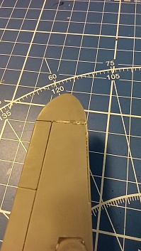

законцовки снизу все же лучше зашпаклевать.
Пахне чабор!
Klev_75 написал:
Доброго!
Именно, сегодня по плану как раз работа с ними - нарыл в коробках облоя. На его базе буду готовить "кашицу" для заполнения пустот.
С уважением, IceAce
долго сохнуть будет и усадка со временем очень сильная.
лучше полоски пластика от дошираков,либо тянутый литник туда вклеить.
Пахне чабор!

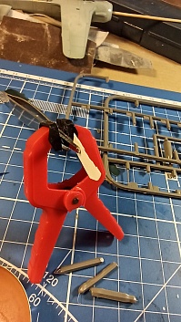

.... Ха! Не тянется аглицкий литник полувековой давности.... Сразу рвется.
Спасение наше - облой от... от Vengeance.. NOVO
Итог:
С уважением, IceAce.
Изменено: IceAce - 21.07.2021 20:50:42
а других литников нет? не аглицкий конечно не кошерно, но не запрещен   :D

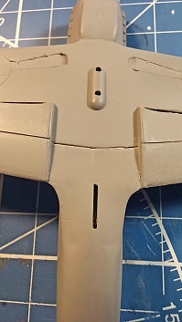

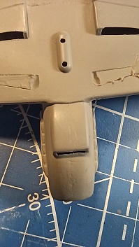

В общем, устал шпаклевть/шкурить/обезжиривать/грунтовать по кругу.  Сбился со счёта, то ли седьмой или девятый круг...
Да косяки ещё видно, но наверное харЭ...

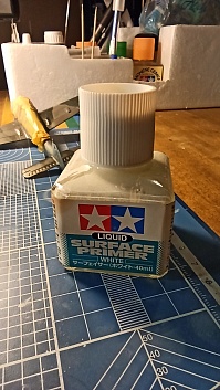

Не уверен, может завтра дам ещё один круг, но это нудное и однообразное занятие не приносит уже никакого удовольствия. Результаты на фото. Кто подскажет, стоит ли финишный грунт ложить белый (Tamiya)под RLM78/79?
С уважением, Iceace
после всех этих шлифований/убивания расшивки - её рисовать потом будете?
лишний шов на пузе остался и под капотом думаю следует еще подровнять поверхность
Andrey Stan написал:

надо всеже дошлифовать до гладкого,зализы крыла сверху рыхлые,и швы снизу надо закрыть.
