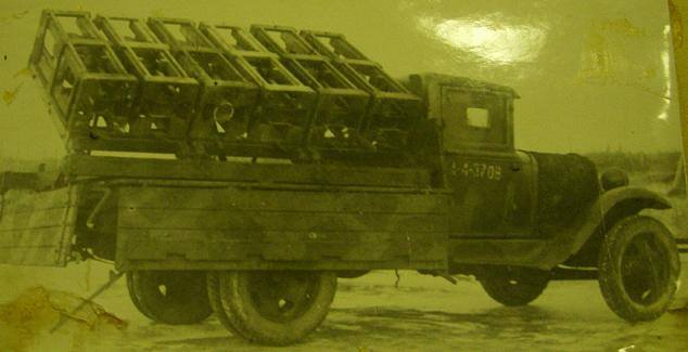

Тут все намного интереснее. Существует только одна фотография установки, сделана она похоже зимой (лед под колесами и "ватник" на капоте). Остальные изображения это производные с этого фото.
Конструктивных особенностей на фото не сильно то разглядишь, особенно это касается механизмов горизонтальной и вертикальной наводки. И в принципе модель от Миниарта этому изображению соответствует (включая деколи с номерами), однако если попытаться углубится в тему то получается достаточно много непонятных моментов.

На предлагаемой производителем модели мы видим следующее:
  • рама установки не поворачивается по горизонту, шкворневой брус отсутствует, оси на которой по идее должна крепится поворотная рама тоже нет
  • то что сделал производитель механизмом вертикальной наводки скорее всего является механизмом горизонтальной наводки
  • вертикальное наведение рам под укупорки не разделено (все 3 рамы поднять или опустить можно только вместе), как выглядели механизмы вертикальной наводки можно только догадываться
  • высота переднего борта стандартная для полуторки, не увеличенная (на фото можно разглядеть увеличенный в ширину кабины борт)
  • визирного устройства в кабине нет и не понятно как оно вообще должно выглядеть (можно предположить что это скорее всего что-то похожее на буссоль) .
  • Нет прицела, по идее он должен стоять на первой раме от заднего борта, но тогда не совсем понятно как с ним можно было работать... для наводчика на грузовой платформе просто нет места. Возможно борт должен иметь упоры (как на машинах с зенитной установкой М4)
  • крыша кабины без защиты. Стекла предлагается закрасить оставив щели, с большой долей вероятности они тоже были зашиты железом.
  • не понятно по электросети. Испытаниями установлено, что использование ПМ-2 ненадежно, что придумали взамен вопрос. По аналогии с другими установками должен по хорошему появится дополнительный аккумулятор, пуск скорее всего так и осуществлялся с выносного пульта.

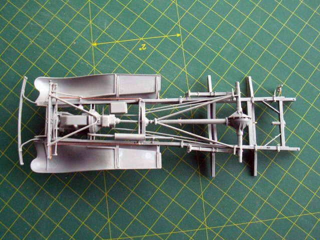

- Собрана рама с обвесом.
От себя добавил только тяги переднего тормоза. Капот открывать не планирую, поэтому детализировать двигатель не буду (проводка и прочее). Немного удивил висящий в воздухе генератор, вроде в инструкции ничего не пропустил... Надо бы сделать к нему кронштейн крепления. Если в будущем буду собирать еще миниартовские газоны, то все тормозные тяги поменяю на проволоку. Для меня это проще, чем вырезать имеющиеся из литников и зачищать))) В целом очень неплохо - высокая детализация (разве что десяток болтиков добавить), четкая стыковка, весьма приятный в работе пластик.

Вернулся к заброшенной модели. Собрал "искаробочно" все то, что должно быть на раме. Добавлю шкворневой брус над мостом и ось крепления установки.

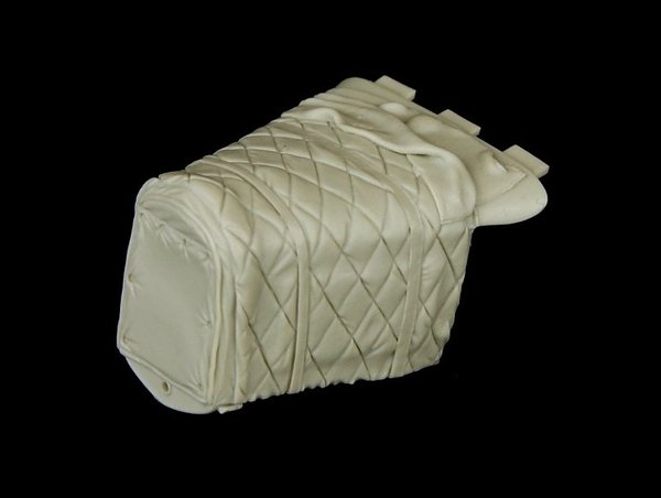

Летом еще приклеил радиатор, но после долгих раздумий заказал ватник от PanzerArt, жду. По получению предстоит или непростая хирургическая операция по удалению родного радиатора, или адаптация смолы на уже приклеенный. Может кто ставил такой, поделитесь опытом.
На текущий момент газон выглядит так.

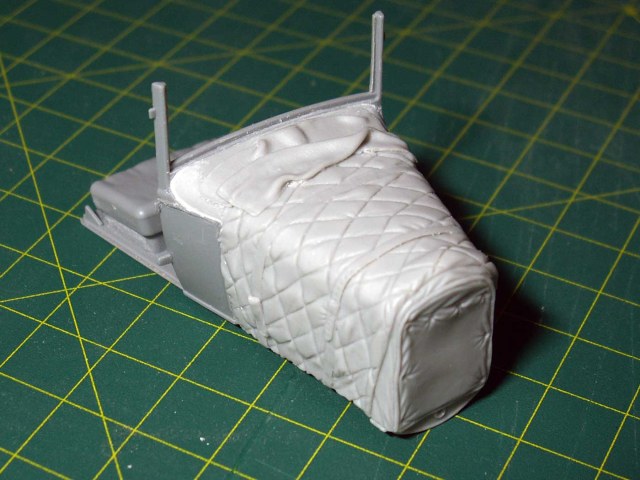

Скрестил MiniArt и PanzerArt. Литье четкое, без замыленности и раковин. Кое где в отрицательных углах попадаются мелкие шарики, которые легко удаляются. С рамы срезал ранее установленный радиатор.
Скрещивание прошло практически идеально, надо только немного сточить капот изнутри и по шву добавить немного шпаклевки. На раму встает под размер посадочных элементов. Кстати поляки не указывают для какого производителя выпускается набор, но подозреваю что именно для этого! Получился такой MiniPanzer Art ))))
